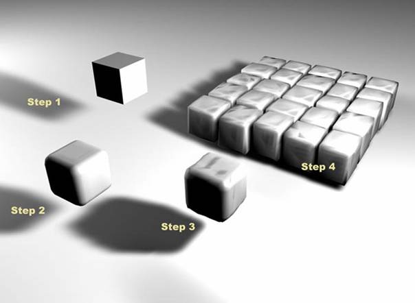

Als erstes erstellen wird über das Menü einen Einfachen Würfel [Objekte / Grundobjekte / Würfel] (Step 1), runden die Kanten über das Attributmenü des Würfels ab und Unterteilen jede seite in 4-5 Segmente (Step 2).
Nun Konvertieren wir den Würfel in ein Polygon Objekt [Shortcut "C"] und starten das Knitter-Tool [Struktur / Oberfläche bearbeiten / Knittern] und Experimentieren etwas mit den Einstellungen solange bis und das Ergebnis gefällt (Step 3).
Schritt 4 besteht darin, unsere verschieden gestalteten "Steine" in einem Block zusammenzufassen (Step 4).
Step 1-4

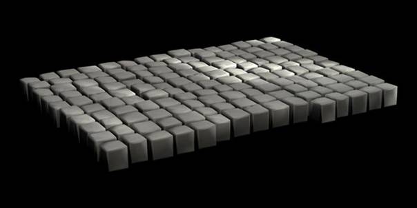

Nach der Kombination von Verschiedenen "Steinen" und der Variation von Position, Größe und Höhe erreichen wir ein Realistischeres Ergebnis.
Mit der oben beschriebenen Technik können wir verschiedene Variationen von Steinen erstellen, was den Realismus wesentlich erhöht.

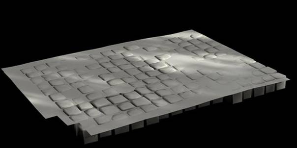

diverse Steine

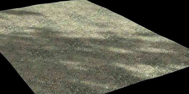

Eine Leicht verformte ebene füllt unsere Zwischenräume und gibt einem die Illusion von Sand oder Schmutz zwischen unseren Steinen.
Ebene

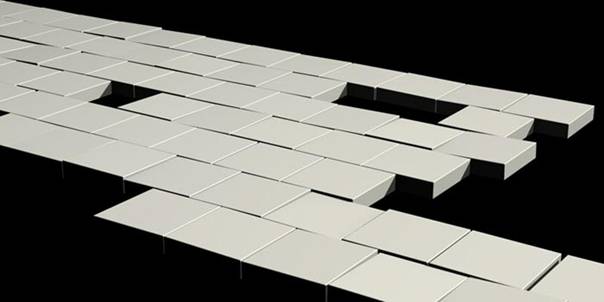

Beton Platten
Beton oder normale Platten können wir auf dem Selben weg erstellen, nur lassen wir das Knittern weg und Setzen die Rundung auf ca. 10 Meter herunter. Außerdem ändern wir noch die Anordnung, und die Position. Für andere Platten Arten nehmen wir die Ideenen aus der "Natur".
Beton Platten

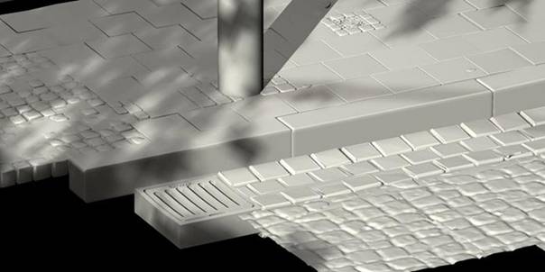

Eine Kombination der Elemente zeigt uns die Details die unsere Szene bekommt. Durch das Hinzufügen von "goodies" wie zum Beispiel dem Gitter oder der Stange wird die Illusion erweitert. Hier auf dem Bild kannst du die verschiedenen Schichten unserer Szene sehen.
Details wie Gulliedeckel, Abwasserkanäle und Dreck lassen die Szene Authentischer wirken.
Details

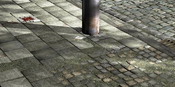

Das Ergebnis
Nach dem Texturieren und den Finalen Lichteinstellung solltest das Ergebnis in etwa wie auf dem Bild unten aussehen. Benutze deine eigenen Ideen um ein Gehweg zu bekommen, der Individuell nach deinem Geschmack ist.
Finales Bild
