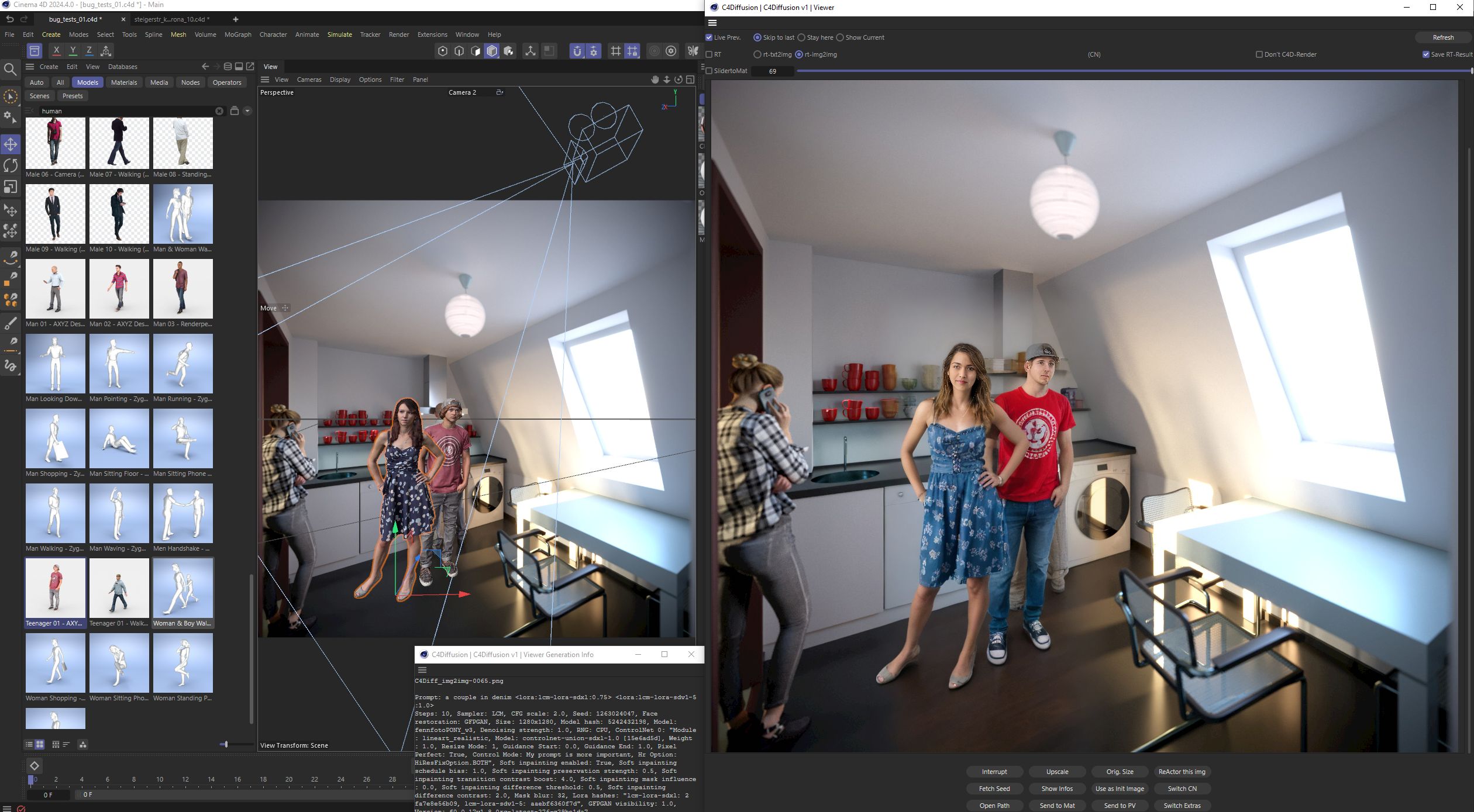

sowas in der art, wie im anhang?
sehr altes test-reindering im editor hintergrund.
couple-model aus der c4d-bibliothek.
img2img, sdxl checkpoint, inpainting, face-swap mit reactor (ja, das bin ich… als mädel mach ich keine gute figur, seh ich grad…)
1280^2, nicht skaliert, keine nachbearbeitung.
p.s.: ich hab’ bisher keine erfahrung mit diesen skalierungs-plattformen gesammelt.
Die Qualität reicht dafür leider nicht aus. Es muss ja ein Fotoshooting ersetzen. Solche Stable-Diffusion-Höllengesichter wären da nicht so gut.^^
Also die Richtung ja, aber dann wohl doch eher mit semi-realistischen und texturierten 3D-Menschen. Und die dann in magnific.ai werfen. Da sollte das Ergebnis wahrscheinlich besser werden.

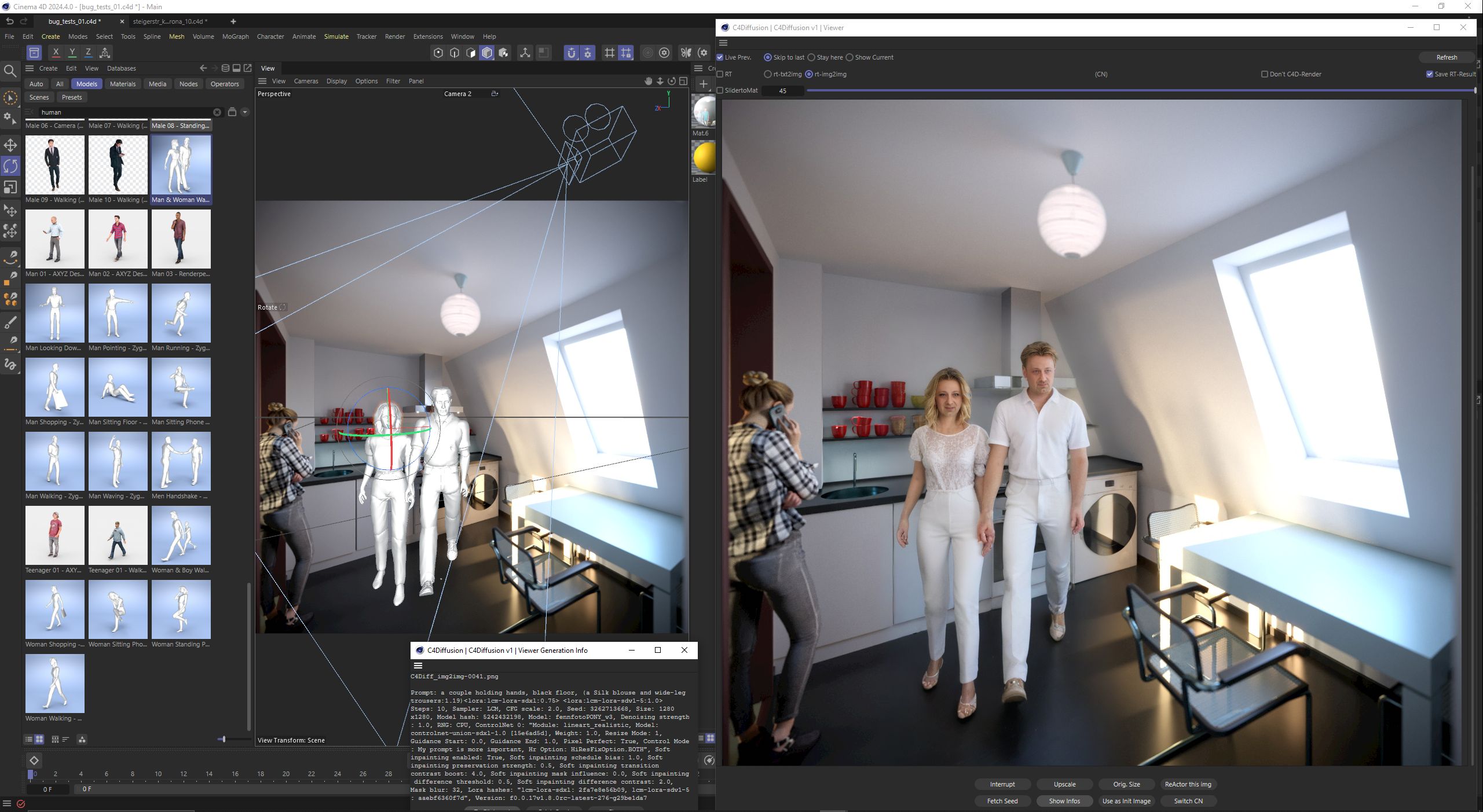

zwei figuren aus der c4d-bibliothek.
wie gesagt, magnific.ai etc. hab’ ich keine erfahrung mit. glaube, man muss sich da wohl registrieren…
falls du das bist, kannste es da ja mal damit ausprobieren.
Ich finde ja die Hände viel schlimmer.

mit welcher AI macht man aus den einfachen Figuren, entsprechende AI generierte?

Die sind nicht wirklich photorealistisch.

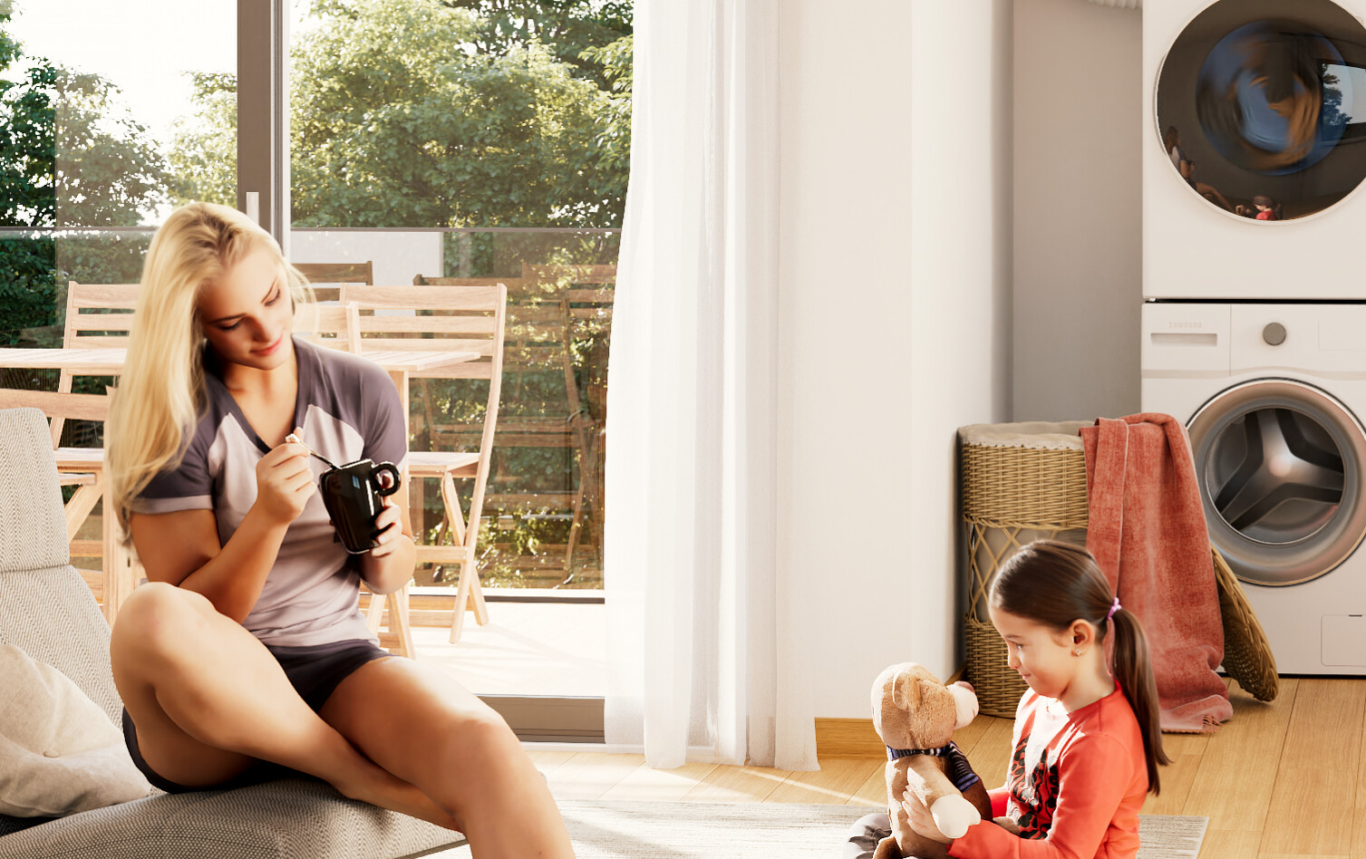

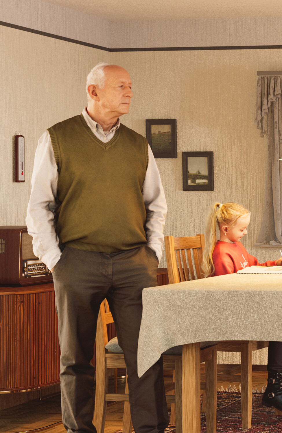

Wir haben schonmal mit Renderpeople ganz gute Erfahrungen gemacht, die wir in die Szenen gesetzt haben. Das Problem bei denen sind halt die Gesichter und Haare. Der Rest sieht eigentlich schon ziemlich realistisch aus behaupte ich mal.
Kopf und Haare haben wir dann mit AI ersetzt, der Rest blieb gerendert.
Ich würde daher glaube ich eher so einen Ansatz verfolgen als jetzt die ganzen People komplett mit AI zu generieren.
Ich gebe hier auch nur den Wunsch der Kunden weiter, nicht meinen eigenen. Aber gut zu hören wie krampfhaft das Ganze mit AI werden kann. Ich kann den Kunden natürlich auch einfach direkt empfehlen das Ganze zu fotografieren. Dann bin ich halt komplett aus dem Projekt raus, weil sie dann auch keine Interior Renderings wollen.^^
Ja den Ansatz lediglich den Kopf per AI zu ersetzen hatte ich auch mal in nem Youtube-Video gesehen. Klingt gut.
Also die Scans sind bis auf den Kopf schon ganz gut denke ich. Zumal sie sich durch das dann passende Licht gut integrieren. So sah das bei dem angesprochenen Projekt dann am Ende aus. Ob das qualitativ ausreichend ist kann ich natürlich nicht beurteilen. Bei uns damals hat es gereicht :wink:
Bitte nicht über diese hässliche Wohnung wundern. Das hatte Gründe :smiley:
Hehe, jetzt schau ich nur noch auf die Wohnung. Ne aber der Herr sieht ja schon gar nicht so schlecht aus. Die Kleidung bzw. alles unterhalb vom Kopf ist 3D und nicht AI enhanced? Da könnte man ja auch noch magnific. ai draufpacken.
Ja ich glaube sogar bei dem Opa ist sogar das Gesicht noch 3D und nur der Hinterkopf wurde replaced.
Am Pullover sieht man ein wenig, dass dann die Textur irgendwann auch nicht mehr 100% ausreicht, aber ja, bis auf die Haare ist da alles 3D.
Ohne Haare ist ja einfach. 3d scanned people sehen so lange gut aus, bis sie lange Haare oder Locken haben. Der Herr hat ja kaum Haare!
Naja also der Typ hat im Scan auch wenig Haare, aber sieht halt auch mit wenig haaren anders aus.
Aber gut dann nimm halt die beiden Damen hier als Beispiel :wink:
