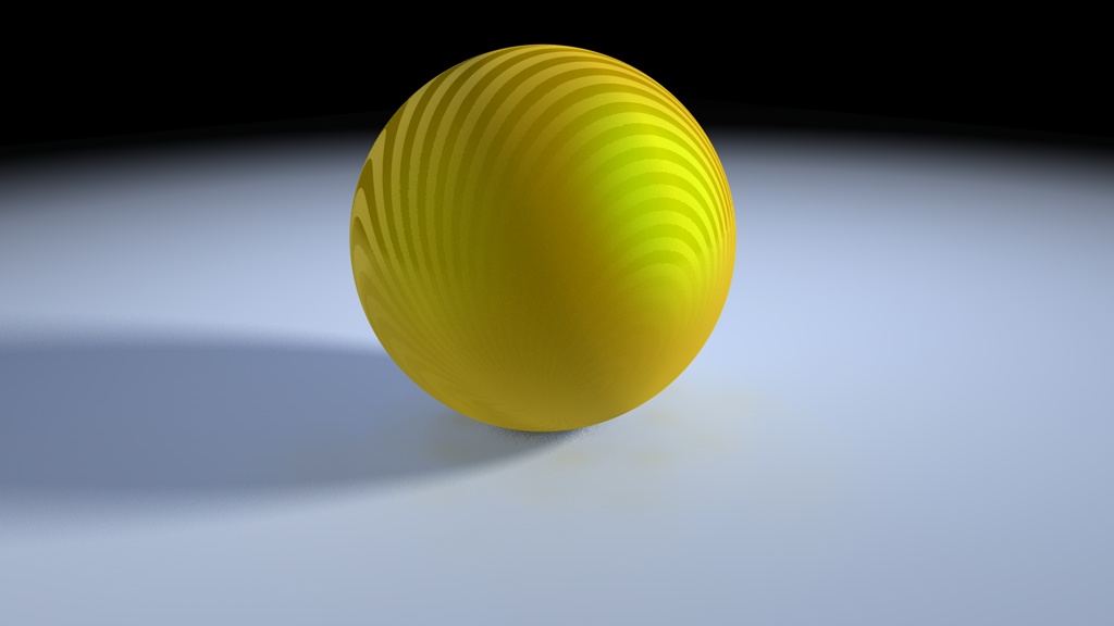

Hab mal bisschen an dem Lacksetup gebastelt. Sind gute Ansätze drin. Nur ist mir das ganze etwas zu umständlich. Hier mal meine Veränderung. Die Szene selber wurde nicht verändert.
Besteht aus drei Mat´s die untereinander verknüpft wurden.
Ein Lumasmat mit Frensel, etwas Noise und Lumas im Leuchten Kanal. Sowie eine einfache Turbulenz im Reliefkanal gepaart mit einem Lumasshader im Glanzfarbenkanal. Glanzlicht auf Metall.
Dazu ein einfaches Diffusmat und ein Spieglungsmat wo nur der Spieglunskanal aktiviert wurde.
Lacksetup2.zip (46.2 KB)
Lege das mal auf einen anderen Körper, da hier man bei dem nicht sieht, wie der Lack auf ner Kante und auf ner ganz leichten Rundung wirkt.
