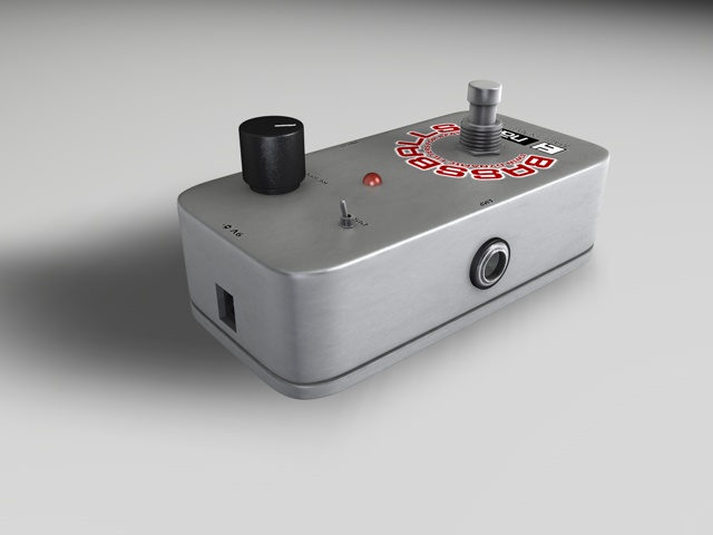

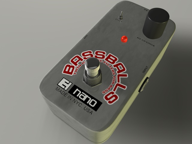

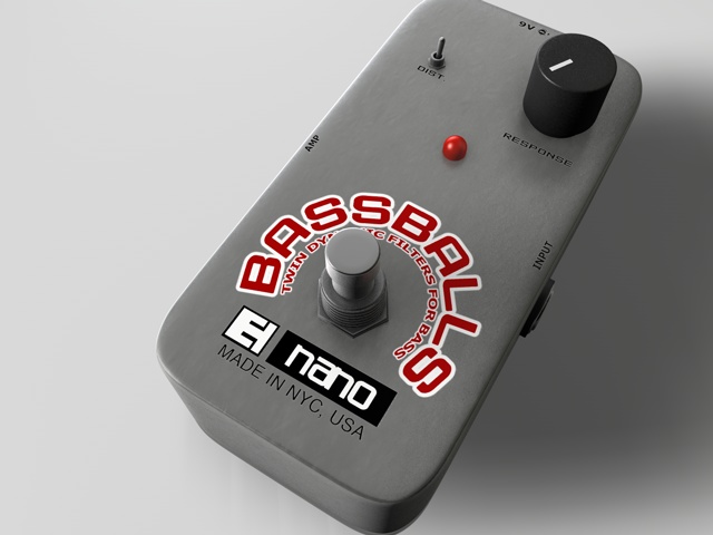

da ich mein abi jetzt bestanden habe, unsere zeitung fertig habe, ist es zeit für die szene. ab deswegen gleich mal mit meinen effektgeräten angefangen..hier das erste.. vom modeling ist es wohl fertig :wink: decals sind auch fast fertig. nur muss ich die restlichen texturen noch anpassen. der drehregler ist noch zu hoch..aber mal sehen, kann man ja schnell ändern.. hier erstmal das original. vllt kann mir wer sagen, wie ich so eine metal textur hinbekomme..
mir gefällt das bild für die Galerie gut, machst du da noch was dran?
so..hier nochmal ein update. metal gefällt mir besser, aber immer noch nicht ideal. dennoch würde ich mich sehr freuen, wenn mir jemand veraten könnte, wie ich das metal wie auf dem referenz bild ,2 posts höher, so hinbekomme.
hab jetzt das ganze auch mit xpresso versehen. so das ich den poti über slider drehen kann. den distortion switch, genau wie die LED mit ner checkbox aktivieren kann.
