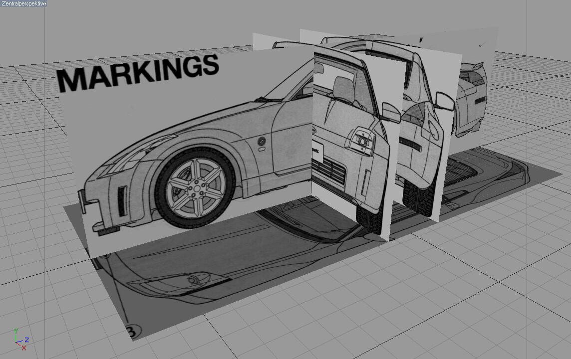

So Ekki
Hier das Setuo zum 350Z
Weiss ehrlich gesagt nicht was du da für Probleme hattest. Da dieser hier funzte auf anhieb. Musste ihn nur ganz Minimal noch anpassen.

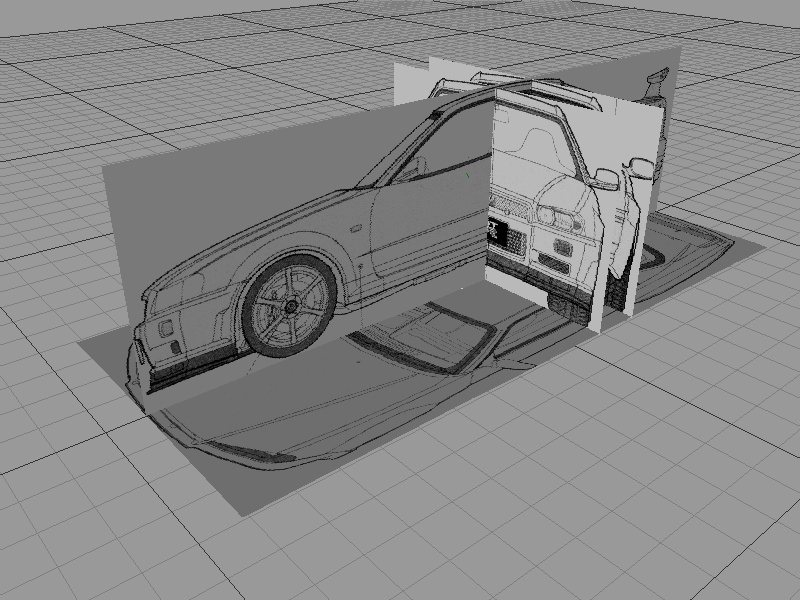

Aaaaalso…nach langer Zeit will ich mal wieder loslegen und wollte mir für den Skyline mal einen Splinecage erstellen. 1xpfree hat mir ja damals für den 350z schon alles angepasst und ich konnte damit super arbeiten aber für den Skyline passt mal wieder garnix. in der Top und Side Ansicht passt es, in der Frontansicht is alles verzogen :o((
Also wenn mir jemand sagen könnte was ich falsch mache bei den Blueprints oder wenn mir jemand den gefallen tun würde die Szene anzupassen wäre ich sehr dankbar!
nissan.rar (589 KB)
Na gut :slight_smile:
Anbei die Szene. Zur Erklärung was du falsch gemacht hast: Du hast schon beim Erstellen der Blueprints gepfuscht. Du kannst nicht einfach nen bischen schnippeln und hoffen das das passt. So sollten fornt und back gleich gross sein. deren Breite ist natürlich auch top breite und deren höhe ist side höhe. Und side breite ist natürlich dann top länge. Weisst wie ich mein? :slight_smile: Und das stimmte alles bei dir nicht, denn kann das nicht passen.
