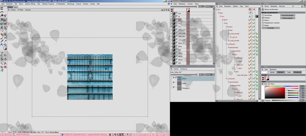

ich habe ein problem beim mesh abwickeln.
ich möchte die punkte, die ich auf dem bild makiert habe, auf die selbe höhe brigen. ich hoffe jemand versteht was ich meine. :slight_smile: im cinema wäre ja das kein problem, mit dem koordinatenmanager. aber wenn ich im uf-punkte modus bin, ist der koordinatenmanger deaktiviert.
vielleicht weiss ja jemand die lösung.
liebe grüsse
rulze
uvw-mapping => transform … scale auf 0 _:rolleyes:
