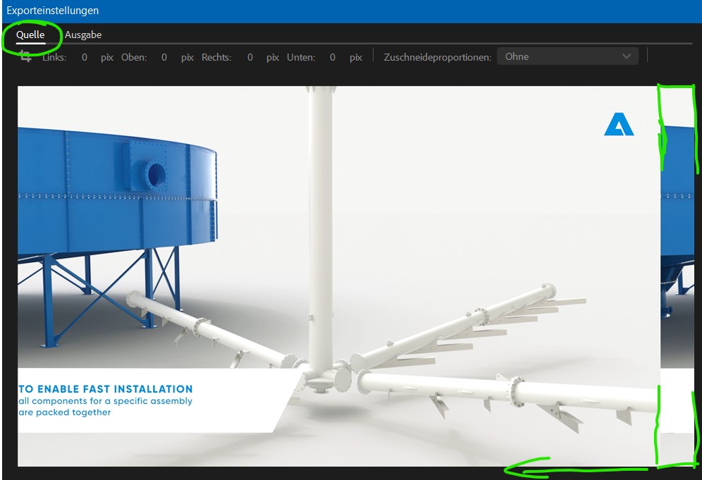

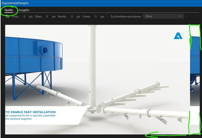

Bug im Media Encoder?
Plötzlich ist das Bild verschoben, die äußersten x Pixel der linken Seite sind rechts angestückelt.
In AE sieht alles richtig aus, das passiert erst im ME.
Quellmaterial ist egal, Neustart des PC hat auch nichts gebracht … kennt das jemand?

23.4 funktioniert, der Bug ist in der 23.5
