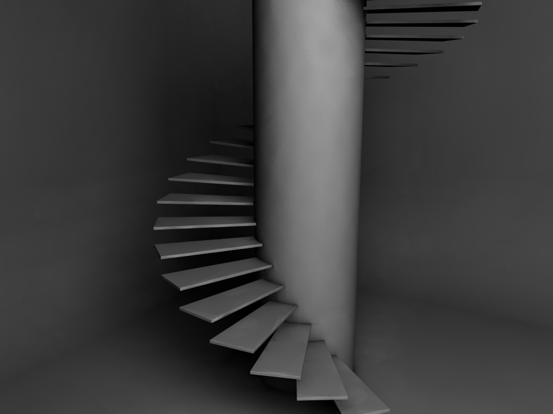

Hallo Leute
Ich arbeite momentan an einem Burg - Rundturm und möchte dabei eine Außenwendeltreppe an der Innenmauer des Turmes machen…
Wie kann ich die am Besten modellieren, dass der Anstieg realistisch und gleichmäßig bleibt?
Ich hoff ihr könnt euch das so vorstellen, wie ich das meine… :o)

vorausgesetzt Du benutzt eine Version höher ab 9, dann hält das Duplizieren Werkzeug alles dafür bereit. Erstell eine Stufe und per Duplizieren kannst Du auch genau die Anzahl, den Abstand und den Winkel der nächsten Stufen bestimmen.

man könnte auch ein array nehmen was den radius von deinem turm hat.
dort kannst du auch die höhen unterschiede einbauen. einfach bei den eigenschaften des arrays angeben, das die auch in der höhe unterschiedlich angeordnet werden sollen, und schon hast du eine “wendeltreppe”

dublizieren mit modus kreis?
sollte auch gehen.

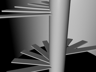

Ich hab jetzt nur nur das Problem, dass mir die Stufen verdreht werden…
Ich brauch die Stufen halt so, dass sie entlang der der Innenwand des Turms verlaufen und so gerade stehen…
Gibts da irgendwas, was bewirkt, dass keine neuen Winkel entstehen… :()?

Also ich weiß nicht wo dein Problem liegt:
die erste stufe dort hin wo die erste stufe sein soll.
und diese dann modus “kreis” “pro schritt” (haken) nach oben “y” mit einem wert (abstand) dublizieren.
das du das ganze im kreis hast..halt noch den radius von deinem turm. die hälfte.
so würde ich als anfänger es machen. dann halt noch das zeug hindrehen.
