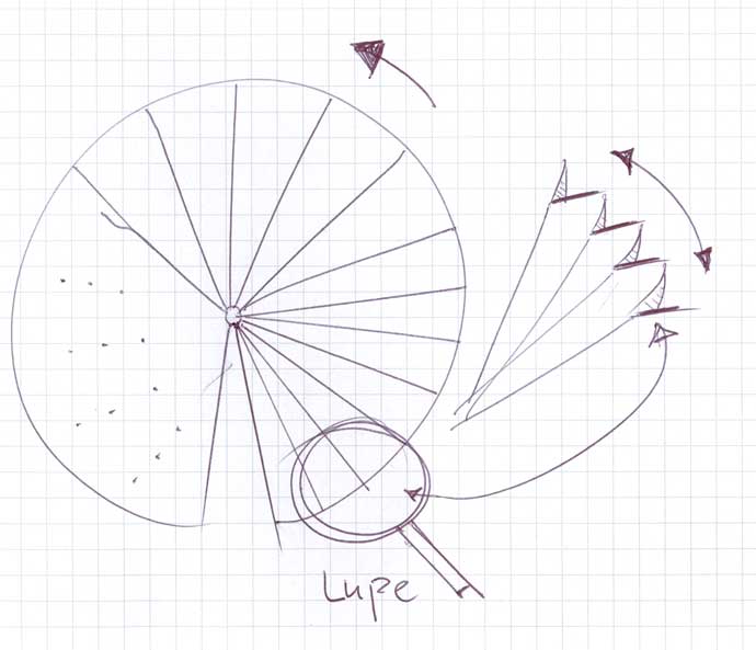

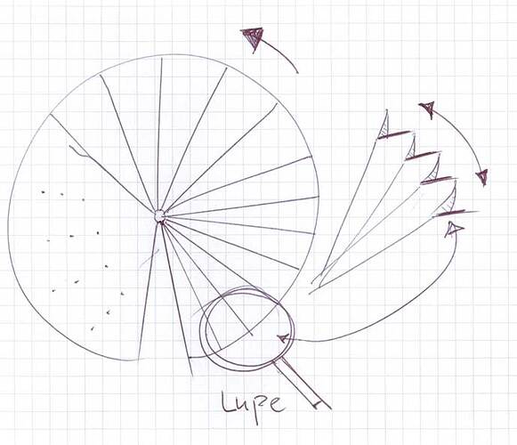

ich möchte einen 350° runden Fächer animieren (siehe Scribble). Der Fächer soll von rechts nach links aufgeklappt werden und wieder zugeklappt werden.
Wie mache ich das und was wäre die einfachste Lösung?
Meine Überlegungen waren:
XPresso – kenne ich mich nicht aus
Joints - habe ich bisher auch noch nichts gemacht
Array - drehen (funktioniert aber nicht so gut)
Oder alles eben Point für Point ziehen, einstellen und so animieren
Hoffe ihr könnt mir weiter helfen
