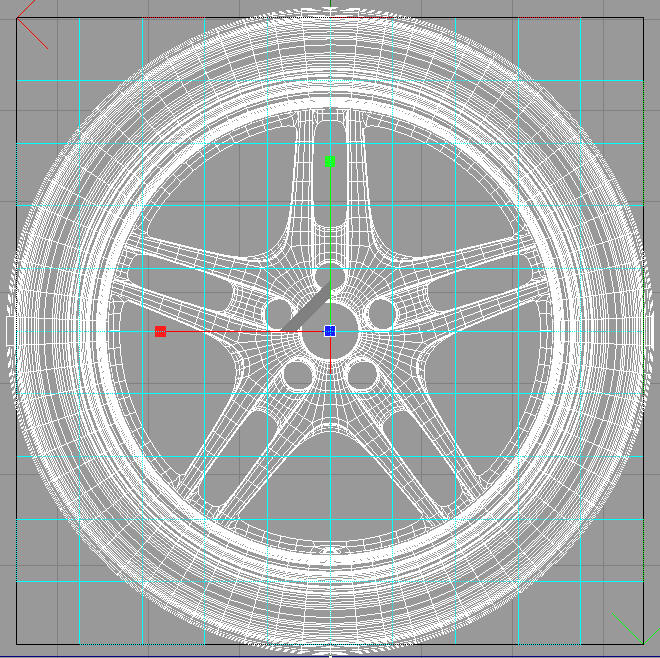

Aaaalso,ich habe folgendes “Problem”:
Ich hab ja für den Ferrari Battle mal das modeling in C4D angefangen und der Wagen steht auch jetzt soweit aber ich möchte jetzt halt noch gern die Felgen und Reifen machen.Aber ich hab keine Ahnung wie ich da am besten rangehen soll.Ich hab schon ein Tutorial fürs modeln einer Felge (Videotut) und eines für einen Reifen gefunden aber ich werd daraus nich schlau bzw wird das bei mir nie so wie dort oder ich kann es nich auf die Felge vom Ferrari anwenden :frowning:
Also vlt. könnte der ein oder andere von uns Profis hier ja mal erklären oder zeigen wie er an sowas rangeht.
Thx im vorraus.
Mein vorgehen bei Felgen ist eigentlich folgendes:
Ich besorge mir ein Bild der Felge, möglichst in der frontalansicht. Im Falle des F430 gibt es aber auch Blueprints von der Ferrari Felge.
Dann bau ich das Ding eigentlich nach diesen Bildern oder Blueprints flach nach. Danach dann die Puntke ein wenig verschieben, quasi der Felge tiefe geben.
Dazu sollte ich noch sagen, dass ich nur eine Speiche baue, also diese fertig mache, mit Tiefe etc. (Dafür sind natürlich Referenzbilder gut)
Dann diese eine Speiche mit einem Array im Kreis anordnen. Dann das Array auflösen, sprich in ein Grundobjekt konvertieren, die einzelnen Speichen verbinden und schon bist du fertig. Ok, vielleicht noch ein wenig die Punkte anpassen, und die Teife kontrollieren .. und joa, dann solltest du eigentlich schon fertig sein.
so also das mit ner felge bekomm ich jetzt gut hin.
danke seaker :wink:
nun die nächste frage…nen reifen bekomm ich ohne probleme hin aber halt nur das grundmodell.wie erstell ich nen displacement material fürs profil und nen relief für die sidewall?
alles was sich bisher hatte war ein total seltsames profil und das mit der sidewall hat irgendwie garnich funktioniert :o((

Mini Tut :wink:
Als erstes erstelle für dein Reifengrundmodell zwei Polyselektionen.
Eine für die Sidewall und eine für den Tread (Lauffläche). Siehe Bild 1 und 2.
Benenne diese dementsprechend “Sidewall” und “Tread”.
Erstelle nun ein neues Mat und gehe in die Farbeinstellung. Dort erstellst du als erstes die Reifenfarbe. Da kannst du ganz nach deinem belieben experimentieren.
Noise, Farbverlauf, Fusionsshader, Ebnenschader usw. bis es dir halt gefällt.
Diesem Mat vergibts du nun den Namen Sidewall. Kopiere dieses Mat und benenne es in Tread um.
Im Sidewallmat kommt im Reliefkanal die Sidewallbumptextur rein und auf SAT umstellen. Bump einstellen nach belieben.
Im Treadmat kommt im Reliefkanal die readbumptextur und zusätzlich bei aktiviertem Displacement noch mal die selbe Textur. Gute Einstellungen und mit denen man leben kann siehe Bild 3.
Weise nun beide Materialien dem Reifen zu und vergebe im Atributtmanager (wenn du auf den jeweiligen Texturtag klickts) bei Selektion die entsprechende Selektion. Tread zu Tread und Sidewall zu Sidewall.
So nun zu der Projektion der einzelnen Maps.
Für die Sidewalltextur ist der Fall ja ganz offentsichtlich, und es bleibt einem ja auch nix anders übrig, ist die Flächenprojektion. Bild 4. Diese Textur musst du nun noch entsprechend der Sidewall drehen, positionieren und auf die Polyselektion skalieren. Minimal darüber hinaus schadet nie. Nicht vergessen Kachelung bei dieser deaktivieren.
Für die Treadtextur die Zylinderprojektion. Bild 5. Textur auf Objekt anpassen (über OBManager -> Textur). Kachelung einschalten und nur in X-Achse die Kachelung erhöhen. Je nach Treadtexturgrösse anpassen. Das können 5, 7 oder mehr sein. Halt wie es dir dann passt und gefällt. Halt so das es beim Rendering nicht übermässig gestaucht oder gestreckt ist. Auch diese Textur enstsprechernd der Polyselektion in Y-Achse skalieren.
Das wars eigentlich schon.
Ich hoffe es war alles einigermassen verständlich erklärt. Bei Fragen eifach melden.
