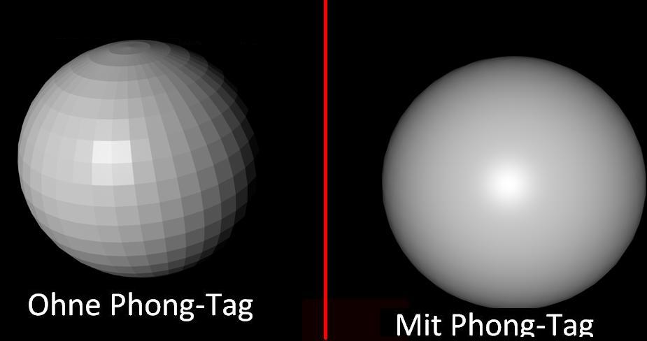

ich glaub du brauchst den Phong tag. ^.^ aber ein bild wäre besser um dir helfen zu können
Die Beschriftung müßte ganau anders herum sein.:()()
Linke Kugel ohne Phong.
Rechte Kugel mit Phong.
:roll öhm müste das “mit” und “ohne” nich andersrum:roll :roll
edit verdammt zu langsam^^
So, hier nochmal richtig: :wink:
Würde die HyperNURBS Unterteilungen bei 2 im Editor und 3 im Renderer erstmal
lassen, damit fährt man meinstens ganz gut, außerdem verVIERfacht man den Polycount mit jeder weiteren HN Unterteilung, deshalb dauert das so lange.
Phong Tag wurde ja schon richtig gesagt…
Ich bedanke mich für die schnelle anwort.
Der Phong-Tag hat mein Problem komplett behoben.
