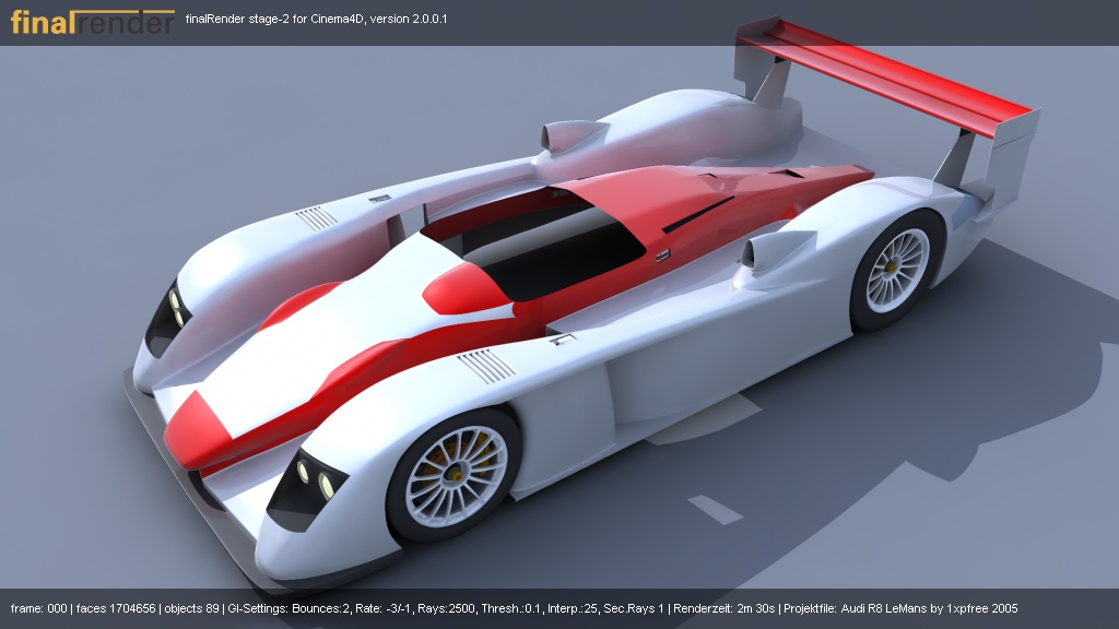

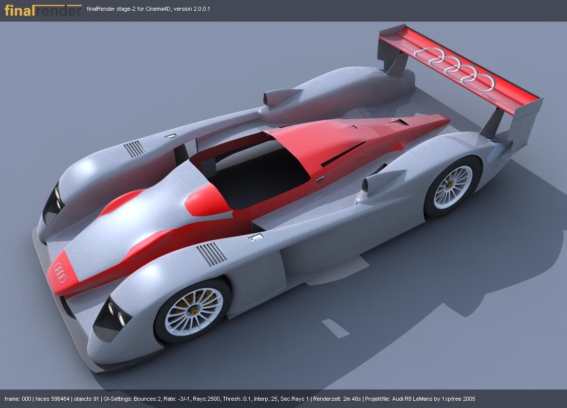

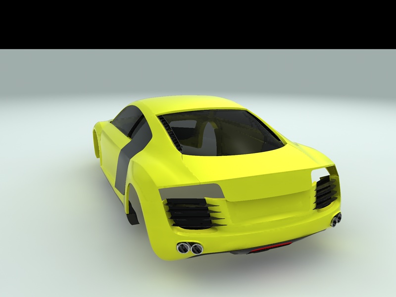

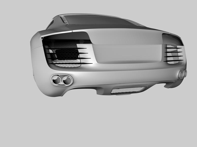

Im Anhang zwei Bilder. Das erste wurde mit dem Cinemainternen Render und Materialien gemacht. Das zweite mit FR2. Nun das Problem. Wie bekomme ich die zwei Audilogos wie auf dem ersten Bild gezeigt im FR2 hin??? Entweder verschwinden andere Materialen oder es wird die Bitmap zwar angezeigt aber nicht als Alphamap. Mit Cinema selber wurde die Alphamap einfach planar über das andere material gelegt und pasta. Mit FR2 keine Ahnung wie ich das anstellen soll. Die Maps liegen für den Farbkanal als Targa oder Jpeg vor und haben die dazugehörige Alphamap im Tif-Format. Auch habe ich das ganze noch im PSD-Format nur damit kann FR2 nix anfangen. Also wenn jemand einen Rat hat für mich, wie ich genau das mit FR2 machen muss wäre ich sehr dankbar darüber.

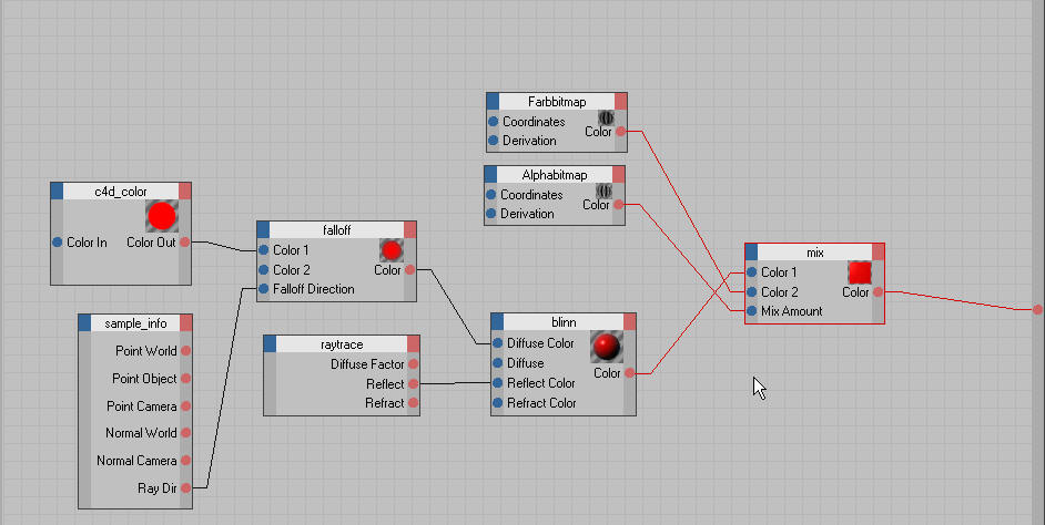

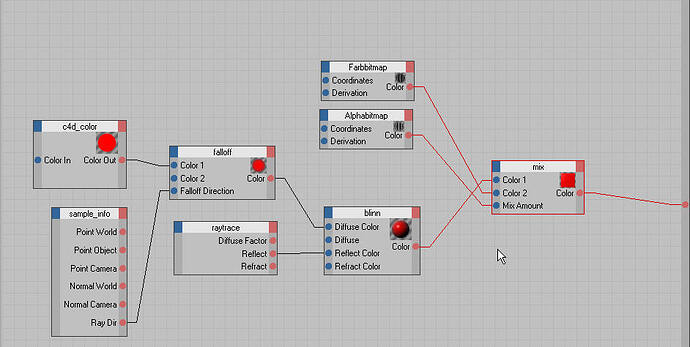

hab mal herumprobiert - also was bei mir gut funktioniert ist:
  • einen bitmap node mit dem Logo (zB)
  • den Autolack - wie auch immer du den machst
  • einen Mix Node
die 2 ersten nodes mit dem Mix Node verbinden und beim Mix node einfach auf multiply umstellen - fertig
sollte so gehen…

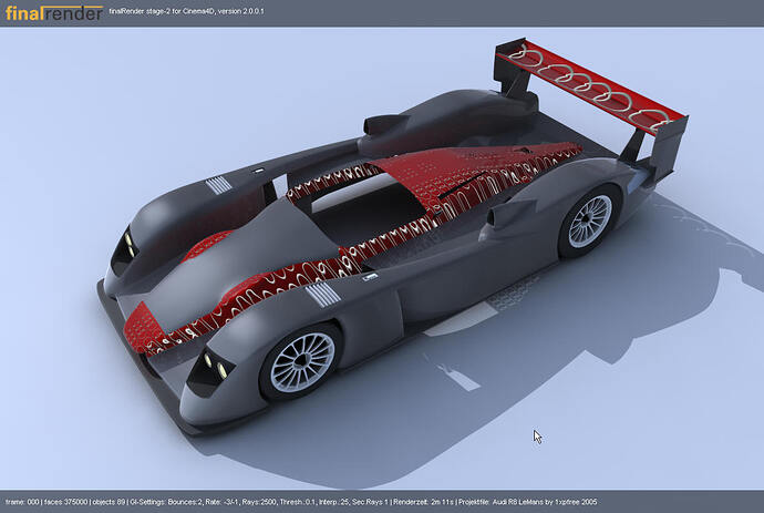

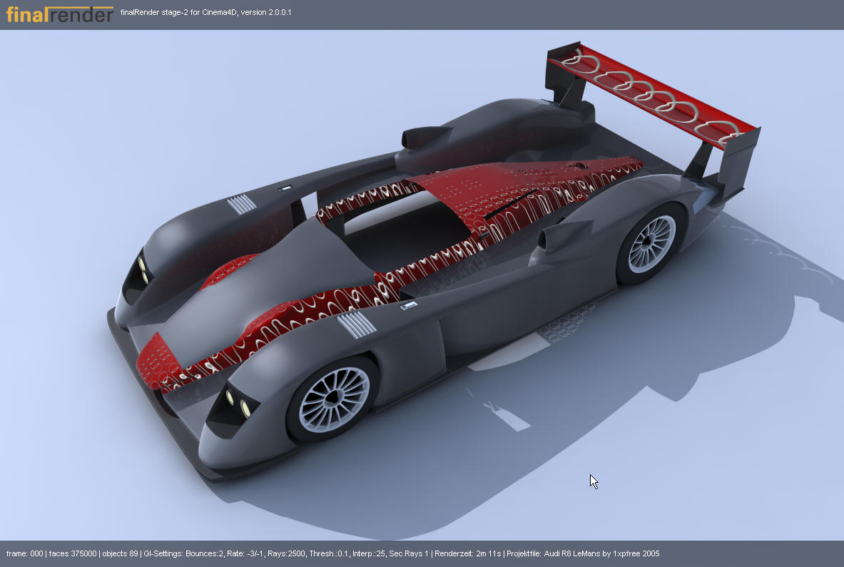

Danke Dir erst einmal für Deinen Vorschlag. Wurde auch gleich umgesetzt. Funktioniert ganz gut das ganze. Nur hab ich jetzt das Problem wie Plaziere ich diese Map ganau an diese Position. Jetzt verteilt sie sich über das gesamte Auto und das Licht dringt durch die Map. Ich habe es auch schon mit uvwgen Node probiert. Kommt aber nur misst dabei raus. Irgendetwas scheine ich immer noch falsch zu machen.

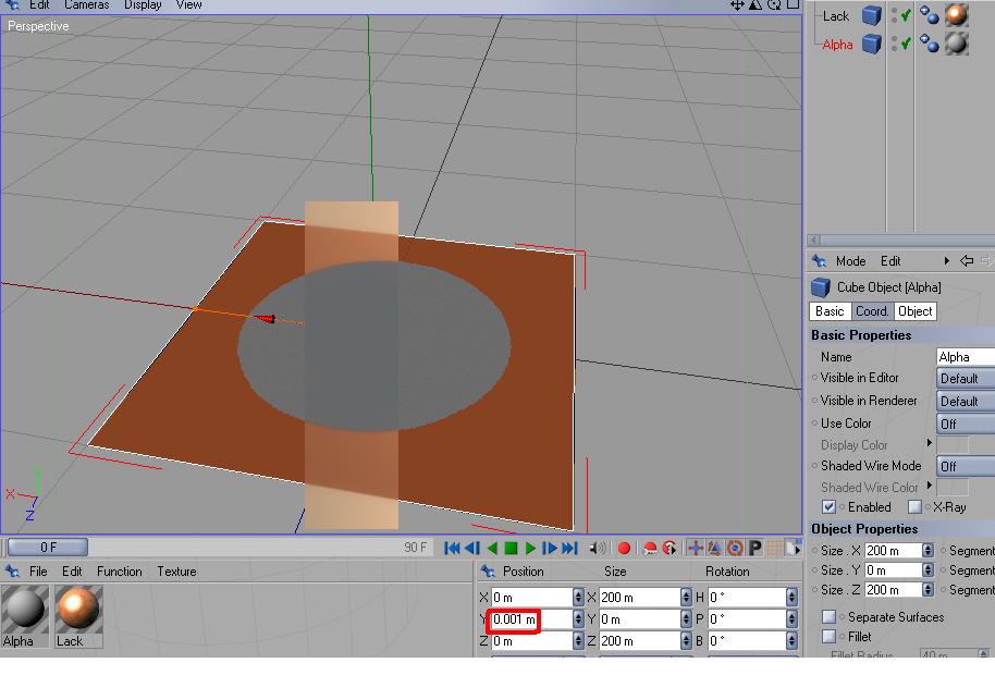

nimm doch eine mat von cinema mit der alpha map und diese positionierst du ein ganz klein wenig über dem lack und dann müsste dein problem gelöst sein..

du kannst auch das vorhandene teil kopieren und nur die polygone die du brauchst da lassen den rest den du nicht brauchst löschen und schon hast du die fläche mit den geschwungenen teil für die alpha textur.

naja für micht wäre das mit meiner lösung gelöst aber viel glück :wink:
@Sayris
Hab es jetzt mal nach Deiner Methode gemacht. Und das ganze kommt sehr gut rüber. Danke nochmal.
schön das es geklapt hat ;]
