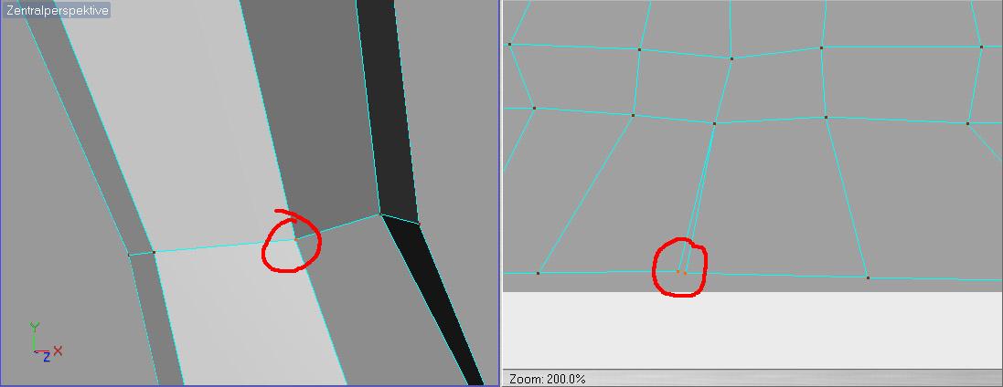

ich bin grad dabei mich mit der Demo von R10 in Bodypaint einzuarbeiten.
Nun habe ich mal das Bein von einem Charakter mit Zylinderprojektion abgewickelt. An einer Stelle möchte ich UV Punkte nachträglich noch verbingen.
Wie kann ich also 2 Punkte verschmelzen?
UV Verbinden macht immer nur mist -.-
Ich hab einen Screenshot angehängt, der sie Situation etwas deutlicher macht.

Pointsnapping :slight_smile:
Danke für die schnelle Antwort ;).
