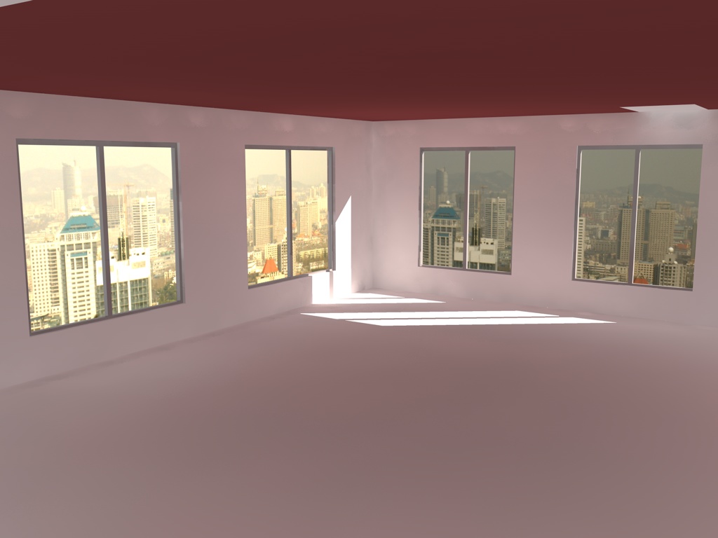

spiel grad ein bisschen mit GI rum und hab eine Frage… irgendwie schaff ich es nich das die Hintergrund ebenen die selbe helligkeit haben… habs schon mit rendertags probiert aber irgendwie werden die imme rbeeinflusst vom Licht… und sehen dadurch natuerlich unterschiedlich aus :(, was kann man da machen ? oder gibts ne vollkommen andere Lösung ?:rolleyes:
hintergrundmaterial auf leuchten und Gl ausschalten bei deinen Materialattributen unter “illumination”…
wow, das ging schnell und nu klappts auch mit der beleuchtung, ganz herzlichen dank ^^
ohne hintergrund rendern… und dann im compositing einfügen…
