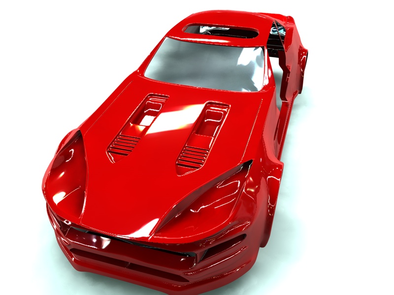

hier mal ein pic…
…da sieht man ganz deutlich das meine glastextur nicht lichtdurlassig und transparent ist…ohne HDRI usw. ist sie transp. und lichtdurchlässig was ich nicht ganz verstehe…
ich könnte auch mal die textur von mir hochladen wenn das was bringt!?
hmm schaut sehr milchig aus - komisch - ja lad bitte mal hoch!

hmm die Noise im Diffuse Kanal versteh ich nicht ganz - aber das sollte eigentlich nicht viel ausmachen - wie sieht dein Licht Setup aus? - hast du schon mal ein anderes Hdri verwendet? kann es sein das dieses sehr unscharf ist?
greetz

ein anderes HDRI habe ich auch schon verwendet aber das macht auch nichts aus…verstehe icha uch nicht ganz!
kann man sonst in der textur noch was verändern an den einstellungen?
licht habe ich noch garnicht reingesetzt!

hmm - ich versteh dein Enviroment Setup nicht - vorallem die Render Tags :))?
als 1. lösch dein Setup - erstell einen Himmel mit einem Hdri
2. du hast unter den Render Einstellungen unter Optionen die Ray Tiefe, Schatten Tiefe usw umgestellt - nicht sehr vorteilhaft wenn du Glas haben willst - stell das wieder auf Standard
dann probier nochmal
greetz
hmm…ich habe das setup gelöscht alles neu erstellt und nun ist das glas zwar wieder transparent aber es verzieht sich alles was hinter dem glas ist…
muss ich da die brechung noch anders einstellen?
Bei dem dünnen Glas kannst Du evtl sogfar ohne Brechnung auskommen, probier mal.
danke nutriman ich werde es mal ohne brechung versuchen…
