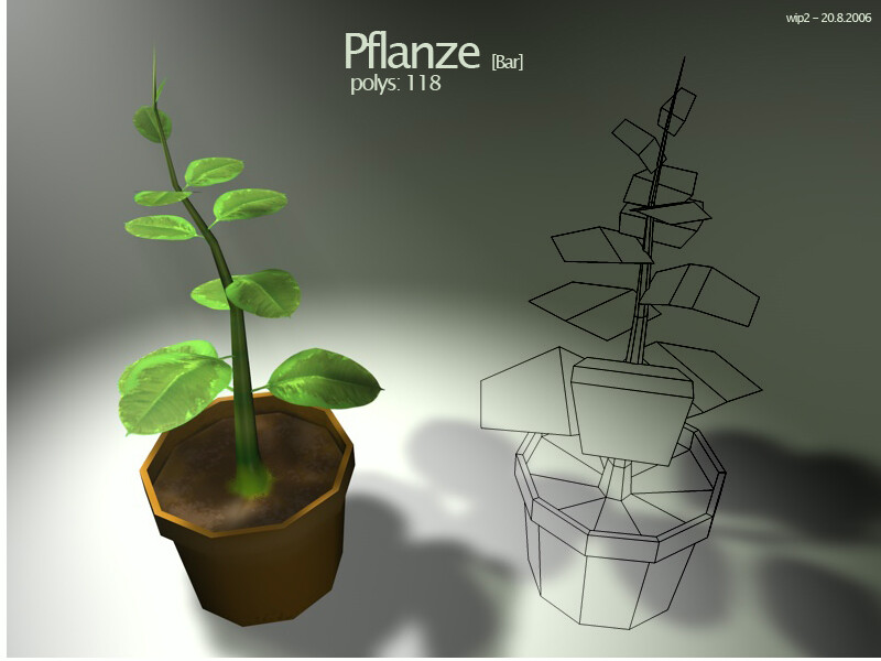

es kommt imho auf die erfahrung, der erste baum wird wohl oder übel nich der renner sein. du musst halt n gefühl für die baumstruktur kriegen, n konzept auf papier is da manchmal ganz hilfreich. hier mal n beispiel von mir (lowpoly).
-> ich war etwas faul.. man kann da durchaus mehr details bringen.
die textur muss gut sein und besonders die alpha-map.

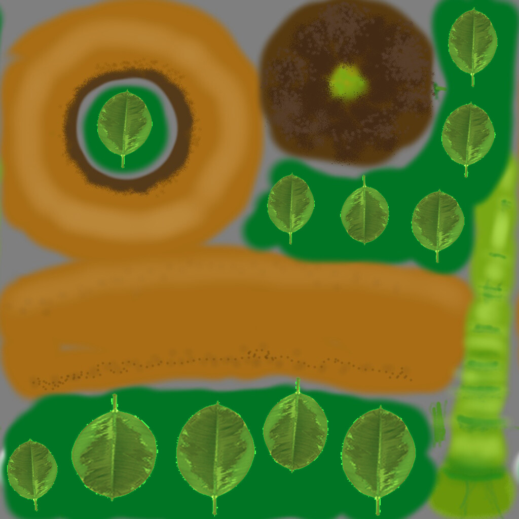

Wow echt nice! Kannst du mir mal die Textur/Bild für die Blätter hochladen? Verbindlichsten Dank!

Hui, für so wenig Polys sieht die Pflanze aber echt gut aus. Gute Textur, könnte ich auch gebrauchen :wink:
hi sl design
ich hab einfach eine pflanze berupft und eines ihrer blätter unter den scanner gelegt. die textur is natürlich in einem stück, is halt dem engine-progger angenehmer. onetoe

zur qualität der textur: ich habe kein grafiktablett und bin auch sonst ne null im digital painten. aber die maus hat mir immer noch halbwegs gute dienste leisten können. das ganze kommt eigentlich nur so gut rüber weil die blätter halt “real” sind.

blatt_front.zip (846 KB)
