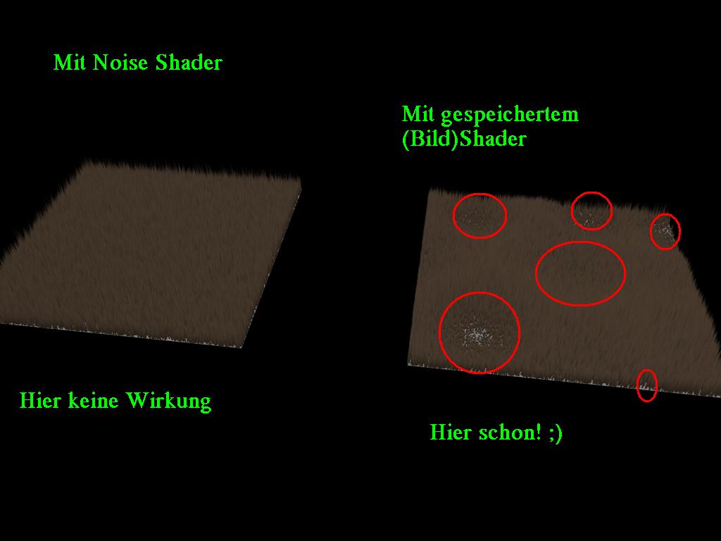

HAIR- Länge & Shader Problem
wenn ich bei einem neuen Haarmaterial in den Längenkanal einen belibiegen Noiseshader lade und anschließend Rendere, dann “wirkt” der Noiseshader einfach nicht :confused:. Aber wenn ich den Shader als Bild nehme (über Screenshot), dann sieht man die Wirkung, kann mir bitte einer erklären warum das (bei mir nicht) funktioniert?
Mfg,
Alex
  1. Handbuch lesen.
  2. Du musst der Ebene (oder objekt) auch ein material zuweisen, damit C4D die UV-Kooridinaten richtig lesen kann.
    Also einfach ein neues material machen und draufgeben. FERTIG
Danke dir.
