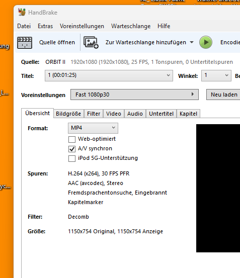

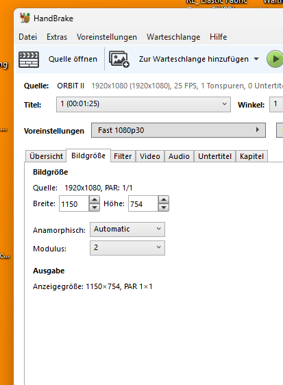

Ziel: Einen Clip, aus AE ausgegeben, mit 1920x1080, mittels Handbrake komprimieren.
Problem: Bildinhalt wird um ca 15-20% vergrößert - Bild bleibt aber Full HD.
Frage: Erschließt sich Jemandem der Grund dafür aus den Screenshots?
Amerkung: Im Reiter “Bildgröße” kann ich das Format auf 1920x1080 setzen wie ich will - der Inhalt bleibt bei der zu großen Darstelllung, wie oben beschrieben.

Du hast auf den screenshots rechts viel abgeschnitten und ich seh nicht was da eingestellt ist. Aber ich glaube handbrakre schneidet dir was vom rand weg und skaliert das verbleibende Bild dann wieder hoch auf fullhd. Das ist glaube ich so voreingestellt, dass der schwarze Ränder abschneidet - bei deinem 2ten screenshot sollte rechts irgendein Haken sein den du wegmachen kannst, dann kannst du bei den 4 Rändern jeweils “0” eintragen, dann wird nichts abgeschnitten. Ich habs aber nicht genau vor Augen…
Uns wie erwähnt, du renderst grad aus Handbrake mit 30fps
Die 30 fps kommen daher, weil ich kein Preset gefunden hatte und der Qualitätsverlust (25>30fps) weniger wichtig ist, als das Format. Im übrigen sollte die Framerate m.Mn.n. nichts mit dem Format zu tun haben. Jetzt jetzt habe ich allerdings ein Preset gefunden (“Production Proxy 1080p” - unter Ausklapp “Production”) was Breite und Höhe der Quelle beibehält und die fps gemäß der Quelle (25fps) verarbeitet. Das hatte ich übersehen und damit nicht ausprobiert. Inzwischen habe ich mit den 25fps etc.Einstellungen ein CustomSet für mich erstellen können. Eigene Blindheit hat dann wohl ihr übriges getan. Jezt geht Dem…Danke fürs einmischen, was mir weiter geholfen hat…JS

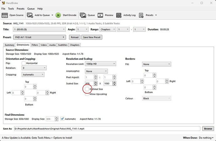

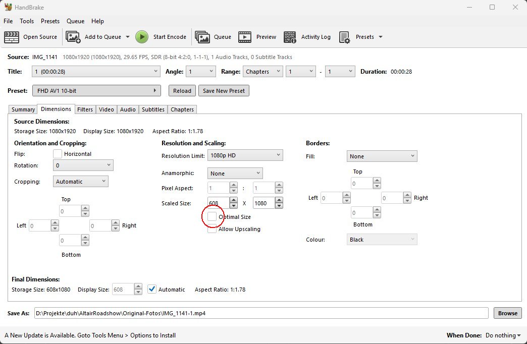

Handbrake hat (zumindest bei mir) eine Einstellung unter dem Reiter “Dimensions” (Bildgröße) namens “Optimal Size”, die per Standard aktiviert ist. Deaktivier das mal. Sollte Dein Problem beheben.
Bei mir ist es die 1.3.1 Handbrake. Allerdings sehe ich “Optimal Size” bei mir nicht. Weitere Einstellungen wie Anamorphisch (Verzerrungen, die von einem bestimmten Winkel aus “richtig” aussehen) kann man ja auf “None” stellen. Trotzdem wird, etwas weiter unten im GUI, z.B. bei der Eingabe 1920x1080 die Ausgabe mit 1904x1072 beziffert. Da muss ich aber jetzt nicht voll einsteigen. Ich bin einigermaßen klar. Es ist eher selten, dass ich das benötige. Und das customPreset, was ich jetzt habe, sollte passen. Danke für den Input. JS
Ich hab hier die 1.9 (Win)
