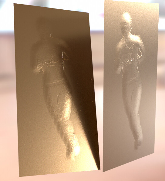

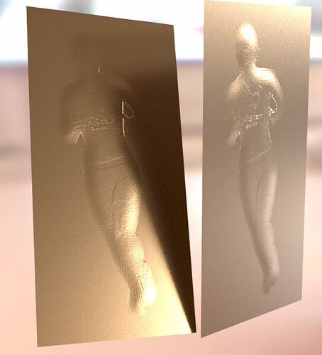

Das klappt leider nicht so einfach, da weder die Außenkonturen noch die Helligkeitswerte direkt als Basis für eine HeightMap interpretiert werden können. Die schwarze Badekappe des Schwimmers wird z. B. immer als Vertiefung gewertet, ebenso das Startnummernband der Läuferin. Mit viel Fummelei hab ich zumindest grob etwas hinbekommen, um das gewünschte Ergebnis auf der Medaille visualisieren zu können, aber auch da bestehen diese Probleme:

Hab quick n dirty was gemacht. (Mein weg oben)
Die Münze wird ja maximal 5 cm und das Relief ein halber Milimeter?
reicht das doch…
