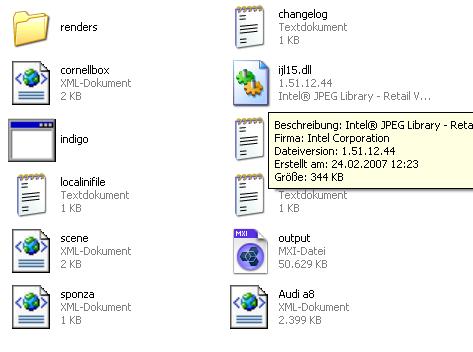

Welche hiervon soll den die Ini sein Is sich nich da …?
was nun?
inifile.txt
Hey Sling…
Da is n’ ziemliches Kuddel Muddel bei dir!!! :o)
Du scheinst eine aktuelle 0.7x Testversion zu nutzen (da ein changlog.txt vorhanden ist),
der aktuelste Exporter von BlackLizzard den du HIER findest ist aber nur bis 0.6test1 (zu 100%) kompatiebel!!!
Da du aber anscheinend deine Projekte nur in XML zu exportieren tust (tolles deutsch ^^),
sieht es für mich so aus, als würdest du den alternativen Exporter von AG benutzen,
der soweit ich weiss auch polygon Informationen in XML exportiert…
Dieser Exporter ist aber Alpha Status (immer gewesen) und kompatibbel zu Indigo Asbach Uralt.
Ich empfehle dir also, den BlackLizzard Exporter mit Indigo 0.6test1 auszuprobieren damit die ersten Schritte in Indigo nicht in Frustration enden!
