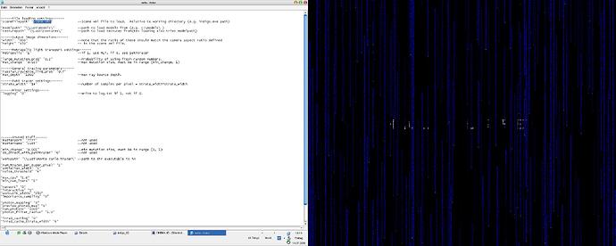

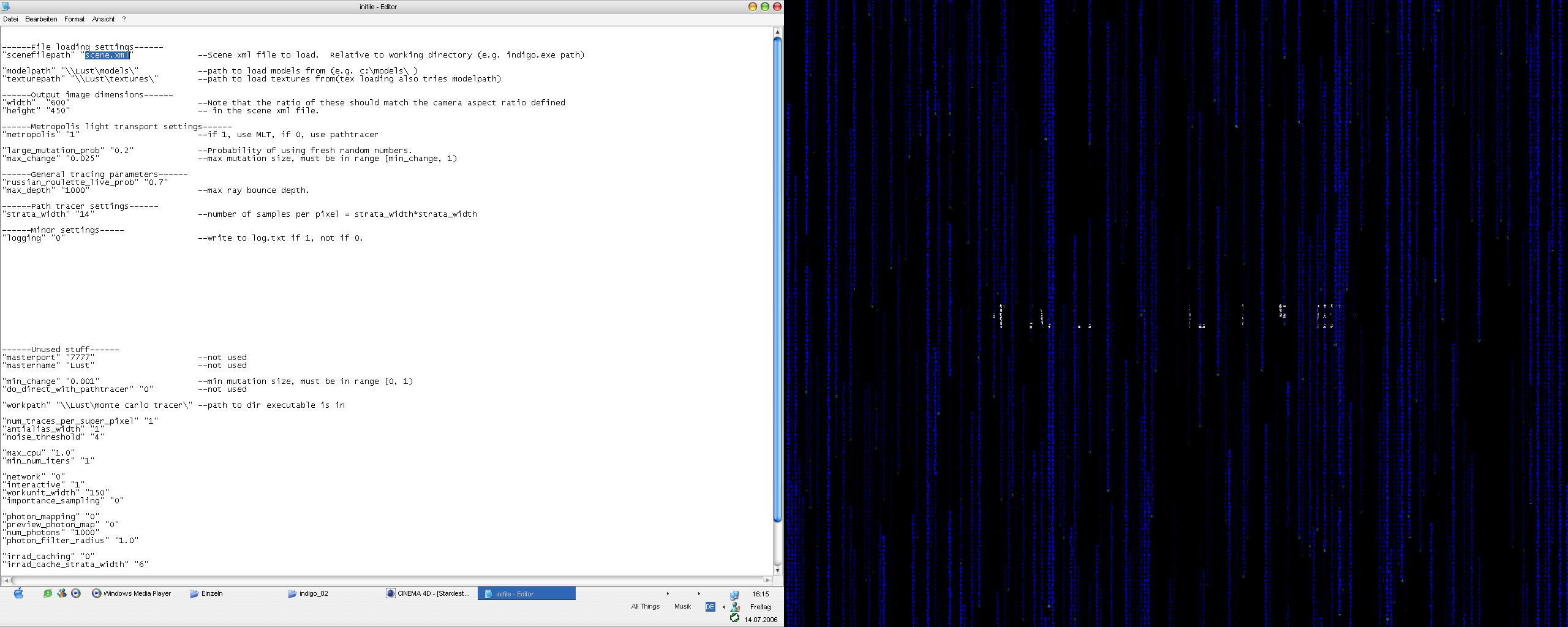

ich habe es glaube gefunden aber dann render indigo auch nichts zeigt nen fehler ich drücke ok und er geht aus was is das hier die stelle wo ich es eintrage…
und nen shot von der Indigo Meldung:
erbitte hilfe komme damit net klar sry

Die hatte ich ganz vergessen mit dranzuhängen.
Hier mal das Logfile. :confused:
random number seed: 13373
scene file path: ‘testscenes\Ohne Titel 1.xml’
Using working directory path ‘testscenes’.
created world.
Loading Scene ‘testscenes\Ohne Titel 1.xml’…
Using linear tone mapping with scale=1.000000
SceneLoaderExcep: TinyXmlWrapper: could not find element ‘aperture_radius’ in element ‘camera’ (around line 25)
Fatal Error: SceneLoaderExcep: TinyXmlWrapper: could not find element ‘aperture_radius’ in element ‘camera’ (around line 25)

Dein Exporter ist wahrscheinlich zu alt!
edit:
0.58.2? Hmm… früher lag es daran, dass der Exporter diese neuen Kamera-Sachen nicht kannte und die in der XML Datei halt fehlten… Probier trotzdem mal mit 0.59.6b :smiley:
Da sind auch die VideoTuts :wink:
