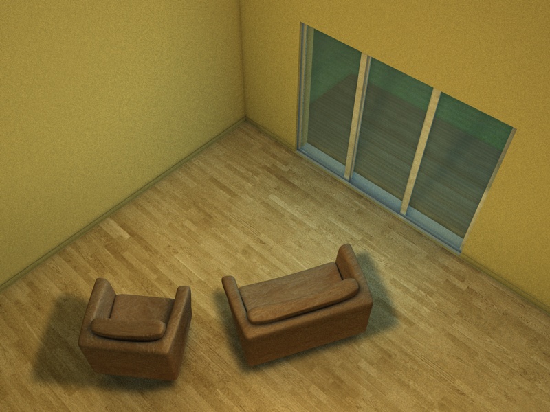

sooooo.. hier kommt das erste richtige GI rendering mit alten leder-möbeln, coolem dielnboden und Rasen. 12 stunden hat die möhre gebraucht, ich da hätt ich sicher was optimieren können. muss mich dann mal belesen.
hätte jetzt gern n feedback zum ligthing, bevor ich im WIP thread weitermache.
danke! onetoe
ich bin zwar nicht der rendering-king, aber mir gefällts recht gut.
für 12h ein bischen grobkörnig :()?
für indoor find ich das auch fast zu regelmässig ausgeleuchtet.
Die Sessel sind top!!!
Vom Licht her ist die Szene garnicht mal schlecht.
DIe Lichtquelle ist aber schon ungünstig gewählt. Die scheint zwischen den Sesseln in 1.5m Höhe zu sein. Da aber keine Lampe da ist, wirkt das unnatürlich.
12 Std im Stochastischem Modus ist wirklich laaaang!
Um zu sehen, wie dein Licht wirkt, würde ich normales GI nehmen, die Genauigkeit auf max 10% stellen und vielleicht 4 bounces nehmen und min/max auf den Standartwerten stehen lassen. Da sollte deine Szene unter 10min. gerendert sein.
Ach so, schalte bei den GI Einstellungen “Illumination im Prepass anzeigen” an. Dann hast du gleich ein Bild von der AUsleuchtung, wenn er noch am Prepass ist. Bei falschen Werten kannst du dann gleich abbrechen ohne lange auf den Hauptpass zu warten.
Andreas

.. das licht war in der szene zu niedrig, stimmt schon.
zu den unterschieden von stochastisch und standard GI werd ich mir noch mal was durchlesen, mir gefällt aber stochastisch vom look einfach besser. wahrscheinlich nutzte ich bisher das standard gi nicht sinnvoll. muss mal schauen.
malzbie danke für den tipp mit dem prepass, es is ja letztendlich die kunst die perfekten settings zu finden. ich denk mal mir fehlt schlichtweg die erfahrung.
vielen dank für eure hilfe!
