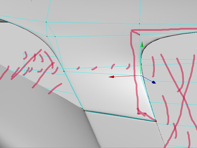

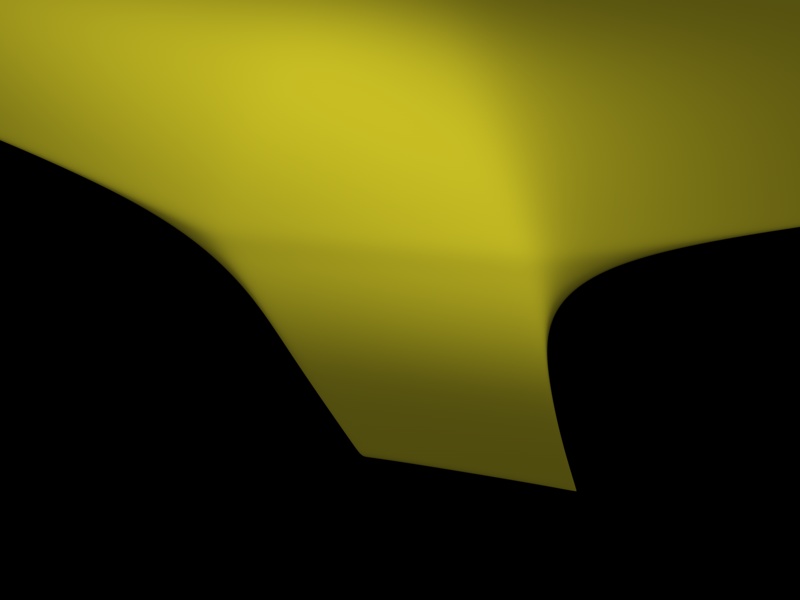

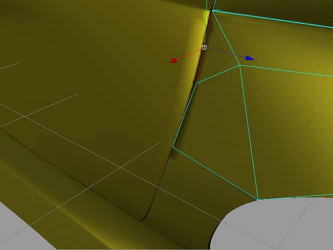

Ich bin gerade dabei ein Auto zu modelieren und habe schwierigkeiten mit den Kanten.
Ich will sie bis zur 90° Kante wichten. Das funktioniert aber nich so ganz wie ich mir das vorstelle.
Aber seht selbst
Frage: Was soll ich dagegen tun. (ich hab die anderen seiten auch schon gewichtet
Wichten ist nicht gut :wink:
Mach das ganze lieber über enger nebeneinander liegende Polygone an den Stellen wo du wichten willst.
lol das wichten nicht gut ist hab ich auch schon gemerkt^^ :o)
naja aber wenns da keine lösung gibt mach ich es auf meine alte weise…
thx

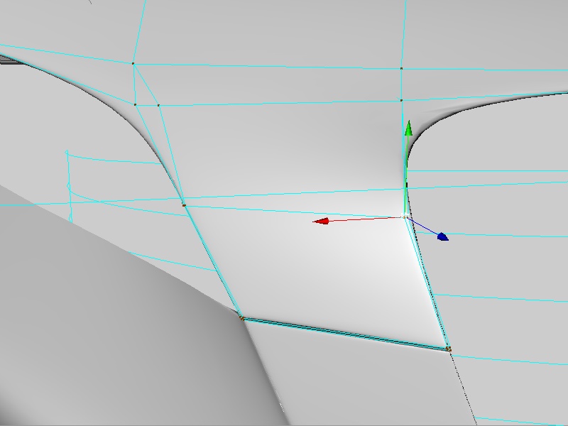

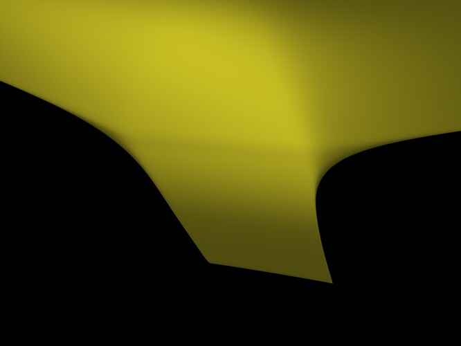

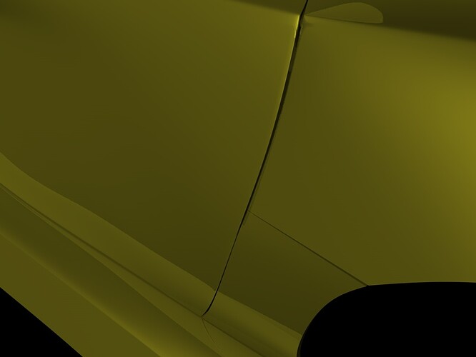

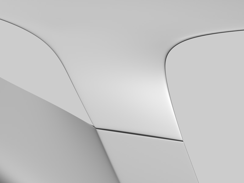

jetzt hab ich aber wieder ein Problem ich hab die Kanten gemacht und dort wo es jetzt nach unten geht hab ich vierecke gemacht.
Das sieht jetzt grauhemhaft aus.
Was machen?
und was sieht jetzt grauenhaft aus ?
kanten!! hässliche kanten :sad
Is vllt. die Wichtung noch drin??
nein, sonst würd das noch viel schlimmer ausehen. Naja is jetzt auch egal hab eine andere lösung gefunden;)
thx für alle antworten
und welche?
ich habs an einer seite ganz weggelassen und auf der anderen verschoben.

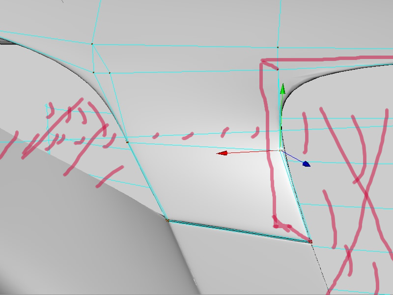

Du musst unbedingt ein wenig mehr “FLow” bzw Struktur in deine Polygone bringen :wink: Das sieht noch ein wenig konfus aus das ganze :wink: Dann wird das auch einfacher gehen mit den Kanten und ohne seltsame Beulen.
Das Ergebnis sieht doch fürs erste schon mal nicht schlecht aus.

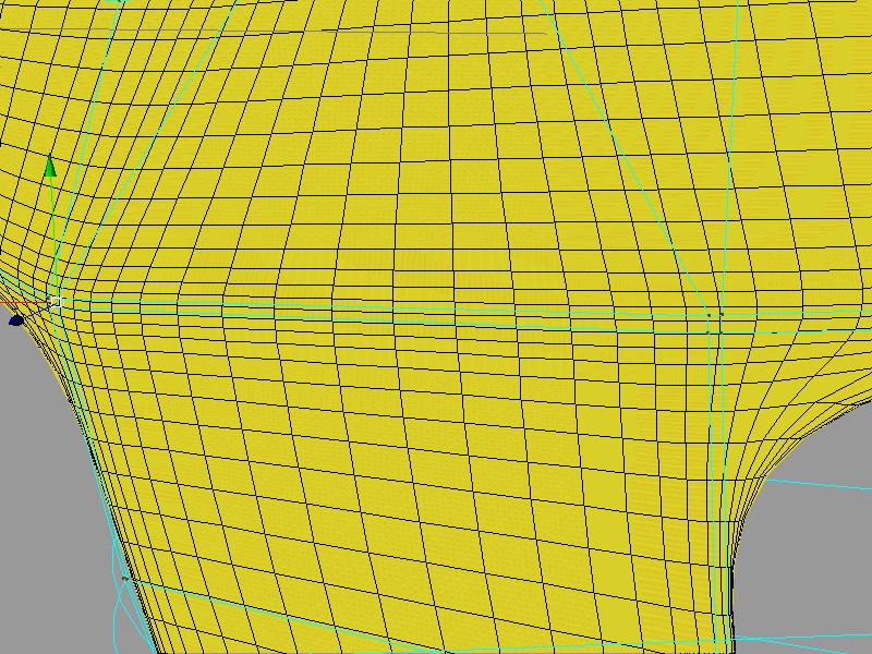

Man kann das auch direkt sehen:
HYPERNurbs abschalten, in den Kantenmodus gehen und das Polygonobjekt und das HYPERNurbs-Tag auswählen - dann erscheint das Objekt blau und die Kanten-Wichtungen in rot, abgestuft je nach Stärke der Wichtung.
Im übrigen: so eine starke Kurve von nur einem Polygon definieren zu lassen ist schon hasardeurartig. Unschöne Kanten kommen meistens (bei mir jedenfalls,) wenn die Winkel der Polygonecken sehr spitz werden.

Ich glaube du siehst das mit den polygonen etwas falsch. Die Striche im Hintergrund gehören nicht dazu das ist dieses tool mit dem man schriften krümmen kann, wenn du verstehst was ich meine. Hab das im bild unten ein wenig verdeutlicht was dazu und nicht dazu gehört.
Lass mir doch nicht unordentliches Modellieren nachsagen :o)

Das war mir schon klar, dass die da hinten nicht dazugehören. :wink:
Ich meinte auch schon die, die du hast. Zum Beispiel in dem Ausschnitt da links. Dort hast mit einem sehr lustigen Gebilde diese Krümmung dargestellt. :wink:
So wie es aussieht ist der linke untere Punkt des Dreiecks oben auf der gleichen höhe wie die anderen. Die Polygonlinie nach unten stellt aber den Bereich dar, der nach hinten abknickt. :wink:
Naja, mach einfach mal weiter und größere Bilder. Dann kann man acuh mehr erkennen :wink: Also ich meine größere Ausschnitte. ALso nein, dann sinds keine Ausschnitte mehr. Also mehr von dem Auto zwigen, falls du verstehst was ich meine :slight_smile:
