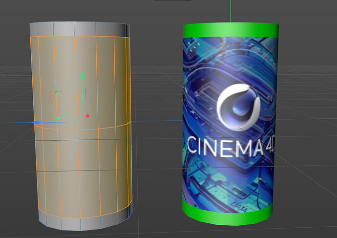

was in C4D so einfach ist, scheint in Blender unmöglich?
Einfaches Beispiel: Ein Zylinder soll oben und unten grün sein und in der Mitte wird eine Textur projiziert.
Wie gesagt, in C4D ganz einfach (siehe Bild), aber wie stelle ich das in Blender an?
Du kannst in auch Blender, wie in C4D, Polygon-Selektionen Materialien zuweisen. Google das einfach mal.
Ich hatte das kürzlich in Serges “ich bin dann mal bei blender” Thread gepostet, weil es wirklich eines der etwas umständlicheren Dinge in Blender zu sein scheint. Jedenfalls in den Vor-2.8 Versionen
Es hat wohl seinen Sinn dass er das so schön ironisch rüberbringt. Sollte eigentlich dazu anhalten, den Zuweisungsprozess sehr sorgfältig zu lernen, damit man nicht in sämtliche möglichen Stolperfallen auf einmal reintapst :wink:
Es ist aber relativ einfach: Du selektierst z.B. die Flächen, erstellst ein neues Material, gibst dem einen Namen und klickst dann “zuweisen”. Das Material ist dann diesen Flächen zugewiesen. Über dem Editor 1x Z drücken und “Materialbeispiel”, dann solltest Du die Zuweisung schon sehen.
So, wie Salamander sagt.
Oder, wenn’s prozedural sein soll:
Mix Shader. Somit hast Du in einem Material mehrere Shader, die auch unterschiedliche UV-Mappings haben können.
