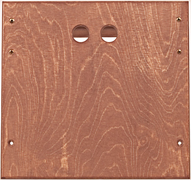

Anbei sind zwei Bilder die dem Muster etwas ähneln. Es sah also aus wie ein solches Holzmuster nur nicht so regelmäßig. Außerdem dachte ich, dass es etwas Surfer-Hawaii-mäßiges hat (nur ohne Blümchen versteht sich:-) )… naja nicht grad leicht zu beschreiben:))? .

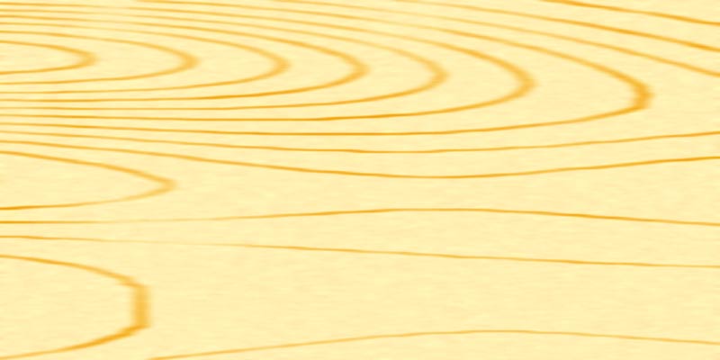

ich hab das ergbnis unten mit folgenden arbeitsschritten:
Datei mit einer Größe von 800x400 px
Filter -> Störungsfilter -> Störungen hinzufügen an. Einstellungen: Stärke: 100% / Gaußsche Normalverteilung /Monocrom.
Filter -> Weichzeichnungsfilter -> Gaußscher Weichzeichner an. Mit einem Radius von 20px.
mit dem Auswahlrechteck einen Teil des Bildes aus und wenden dann darauf Bild -> Anpassen (Einstellung) -> Auto-Kontrast an.
noch einmal den Gaußschen Weichzeichner mit 20px drüberlaufen lassen.
Dann auf Transformieren gehen und die Breite auf 300% stellen und die Höhe auf 150%.
Bild -> Anpassen -> Tontrennung. Dort auf 25 Stufen stellen und gleich hinterher den Filter: Filter -> Stilisierungsfilter -> Konturen finden.
Gaußschen Weichzeichner mit einem Radius von 2 anwenden

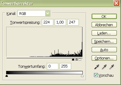

Bild -> Einstellung -> Tonwertkorrektur (werte im 2. Bild)
Jetzt transformieren wir das gesamte noch einmal und stellen dabei die Breite auf 500%.
Anschließend den Filter: Filter -> Weichzeichnungsfilter -> Bewegungsunschärfe anwenden. Mit einem Winkel von 0° und einer Distanz von 15px.
Anschließend noch Auto-Kontrast drüberlaufen lassen. (Bild – Anpassen – Auto-Kontrast)
dann noch einfärben - und fertig ist das :slight_smile:

was suchst du denn dann genau? Die Bilder zeigen ja auch nur Holzstrukturen, oder seh ich das falsh?
Jaaa, das ist ja mein Problem. Es sah halt einfach gut aus und ähnelte einer Holzstruktur. Ich werd mal am Freitag in der Schule gucken ob ich meine Vorgehensweise noch zurückverfolgen kann (hab zuhause eine andere Version und morgen gibts ne Exkursion >neue Nationalgalerie: Architektur).

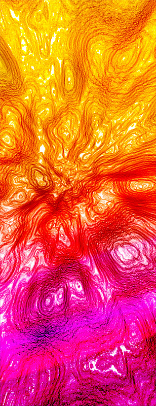

wenn du sagen würdest was für farben du verwendet hast könnte man vl herum expirimentieren :\ … oder du machst in psd oder MSpaint ne skizze :smiley: ^^
[edit] vl etwas in die Richtung ?
Ja das kommt schon eher in die Richtung, nur nicht so fein unterteilt -also nicht so viel Muster.
Der Wolkenfilter war s/w, und der Verlauf von unten grau nach rot.
Kann sein, dass er unten etwas transparent war, bin mir allerdings nicht ganz sicher. Auch bin ich nicht sicher, welche Ebene oben war…
Najaa das muster ergibt sich je nach dem wie die wolken aussehen und nach der Gradation der wolken - das geheimniss ist jedoch das du auf die Wolken folgenden filter anwendest :
Filter > Stilisierungsfilter > Konturen finden
und der rest sind halt Ebenenüberblendungseffekte ( hartes licht, Mutliplizieren usw ) in meinem Bild gabs auch ne Wolken ebene mit Strahlenförmigen blur.
das jetzt so 1:1 hin zu kriegen wie du es hattest ist nahe zu unmöglich ^^
hoffe du kommst deinem ergebnis nahe :slight_smile:
Pestanas Farbgebung ist auf jeden Fall geil, behalte die bei :o)
