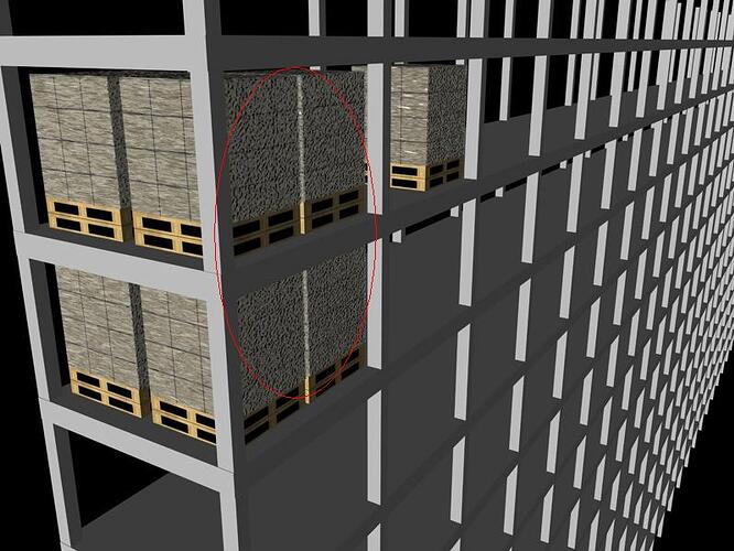

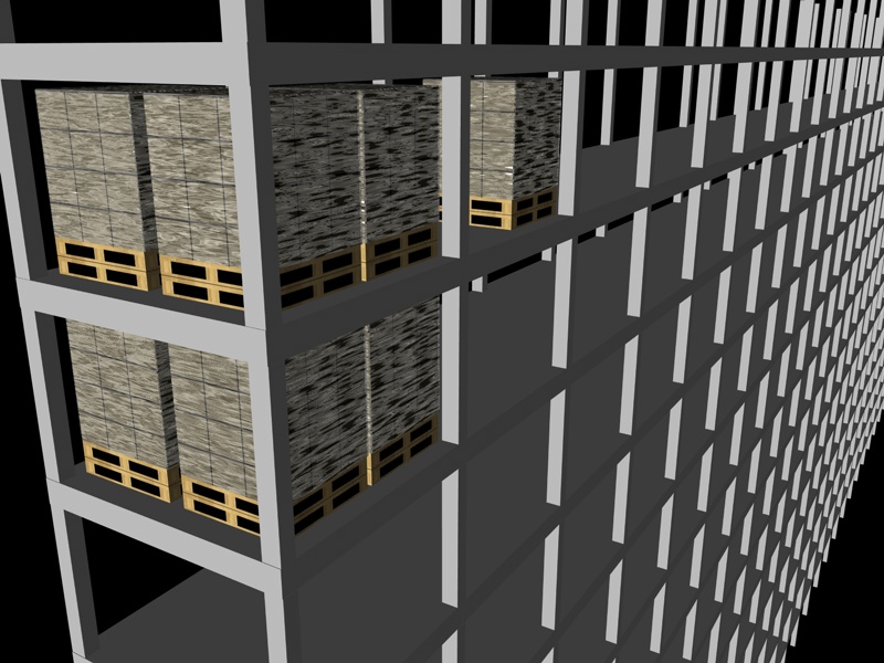

aber leider nur halbwegs…die uv koordinaten hauts total durcheinander s.u.
bild 1 ist ausgang (alle einzelne objekte)
bild 2 zusammenfügen der einzelnen Objekte
kann jemand helfen?!
datei liegt bei

irgendwie hats jetzt nach dem 5ten Male geklappt…ich danke euch 2!

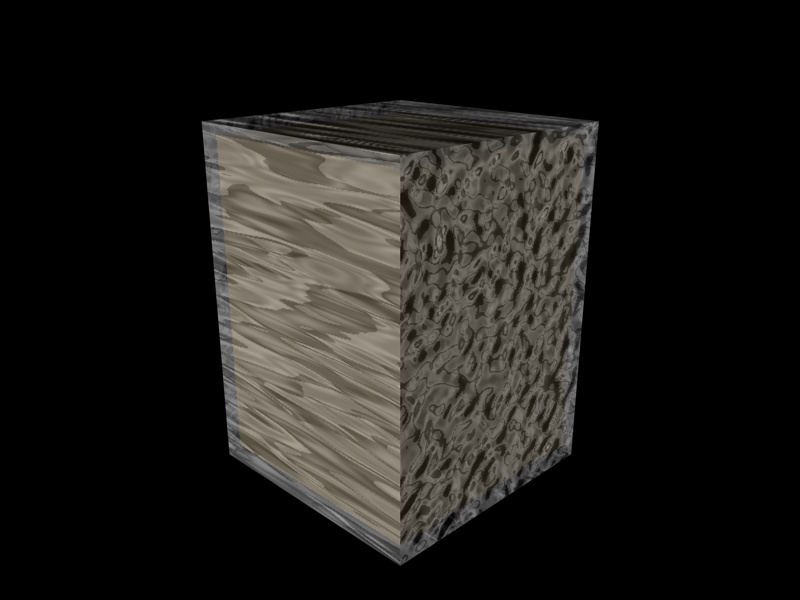

nur mal so als frage…da ich es nicht ganz checke.
ich nimm einen würfel, lege den shader mit Quader-Mapping drauf, somit müssten alle seiten gleich ausschauen, oder?!
tut es aber nicht…warum!?
s.B unten!
die linke seite ist ok, die rechte stellt er total falsch da!
versuche im noise shader den raum zu ändern auf uv oder textur
der shader ist auf textur…uV bringt auch nix
woran kann des liegen?!
Kiste.rar (17.4 KB)
