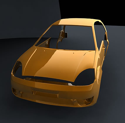

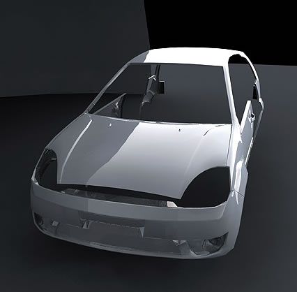

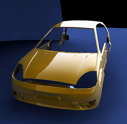

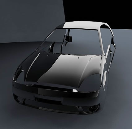

Hier ein Lackvorschlag von Kangaxx:
lack1.zip (15.1 KB)
Mir persönliich gefällt der ganz rechte Lack am besten. Sieht sehr realistisch aus.
