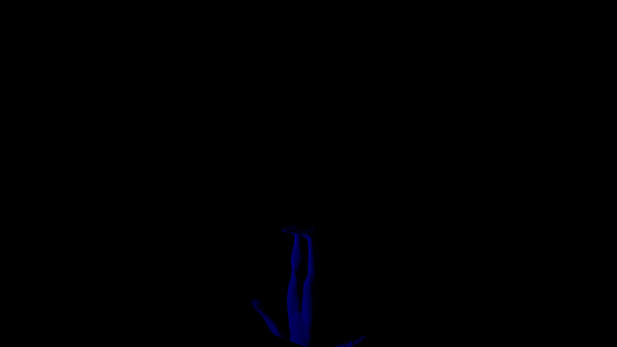

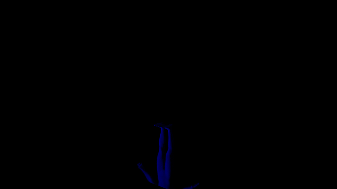

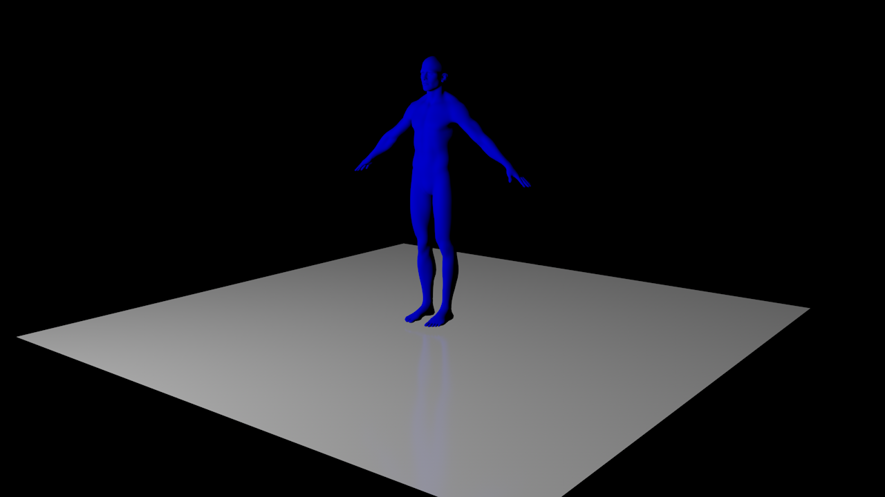

Laut diverser Tutorials kann man einfach den GlossyIndirect Pass rausschreiben und hat dann seine Reflections isoliert. KLappt aber bei mir nicht. Jedenfalls nicht, wenn ich über einen FileOutput-Node gehe. Dann ist der Hintergrund des Layers komplett schwarz. Mix ich den Layer über einen MixNode mit einer voll transparenten Ebene, wird alles transparent (wiewohl es im ViewerNode korrekt angezeigt wird).
Speichere ich das Bild direkt aus dem Blender Renderwindow, ist alles so, wie es sein soll: Refelections auf transparentem Hintergrund.
Bin ich nur zu doof, ist das wirklich ein Bug?
Getestet in der 3.3.1 und der 3.6.1
ReflectionCatcher_SaveFail.zip (114 KB)
GlossInd sollte dir einen normalen Reflection Pass liefern. Woher die Transparenz beim Speichern aus dem RenderViewer kommt, weiß ich auch nicht. Ich kann es zwar bestätigen, aber im FrameBuffer hat dieser Pass gar keinen Alpha. Ein dedizierter ReflectionCatcher wäre mir nicht bekannt (was nichts heißen muss) :slight_smile:

Seit der 3 beinhaltet der ShadowCatcher wohl auch die Reflections.
Allerdings wollt ich halt Shadow und Reflection in der Post reincompen. Ich verbuchs mal als Bug, dass der GlossyIndirect nur beim speichern aus dem RenderViewer Transparenz beinhaltet und beim FileOutput auf schwarz gelegt wird. Mit GlossyIndirect auf schwarz kann man ja letzlich auch so richtig gar nix anfangen. wie soll man das denn auf einen helleren Background compen?

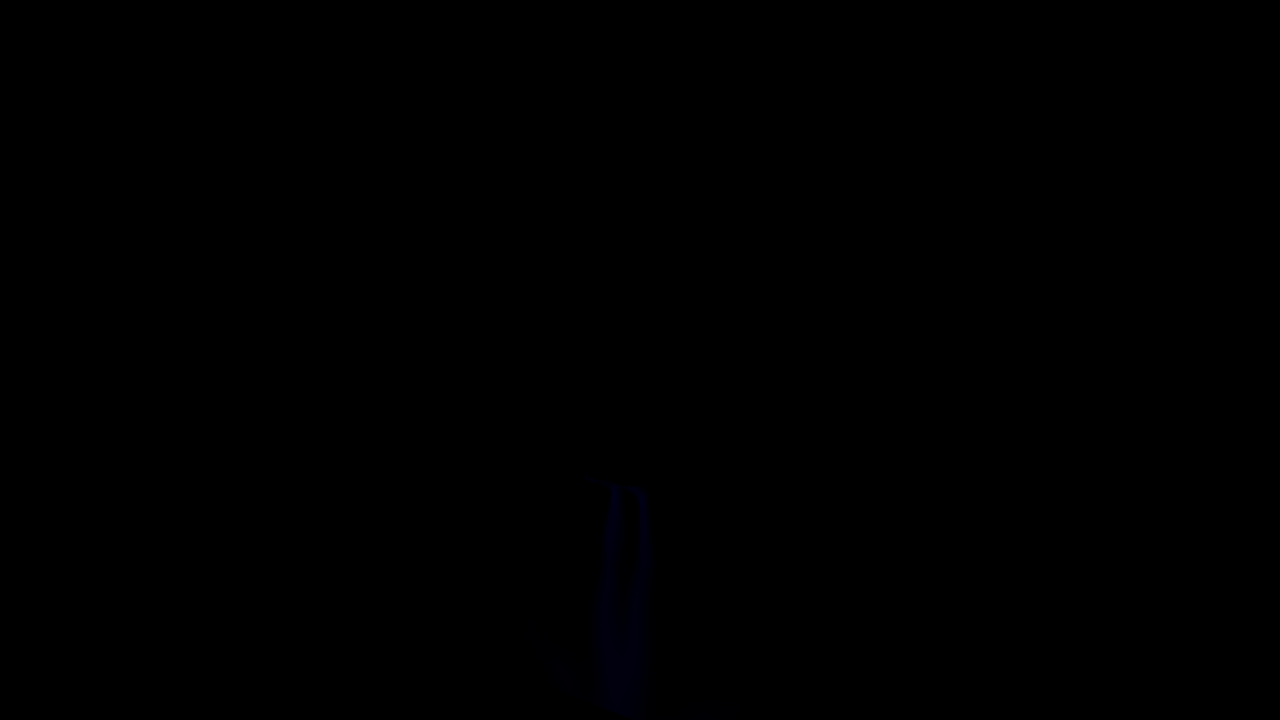

Also um ehrlich zu sein, sieht genau so ein RelfectionPass aus, wie ich ihn seit jeher kenne. In den verlinkten Tutorials wird doch auch genau dieser verwendet.
Beauty Pass
Reflections Physical Render
Reflections Corona
Jo, und alle haben das Problem, dass man keine dunklen Reflections compen kann und tricksen bis zum umfallen. Nach meinem Verständnis sollte man den ReflectionsPass per Overlay übers Bild compen können, geht aber nicht wegen des schwarzen Hintergrundes.

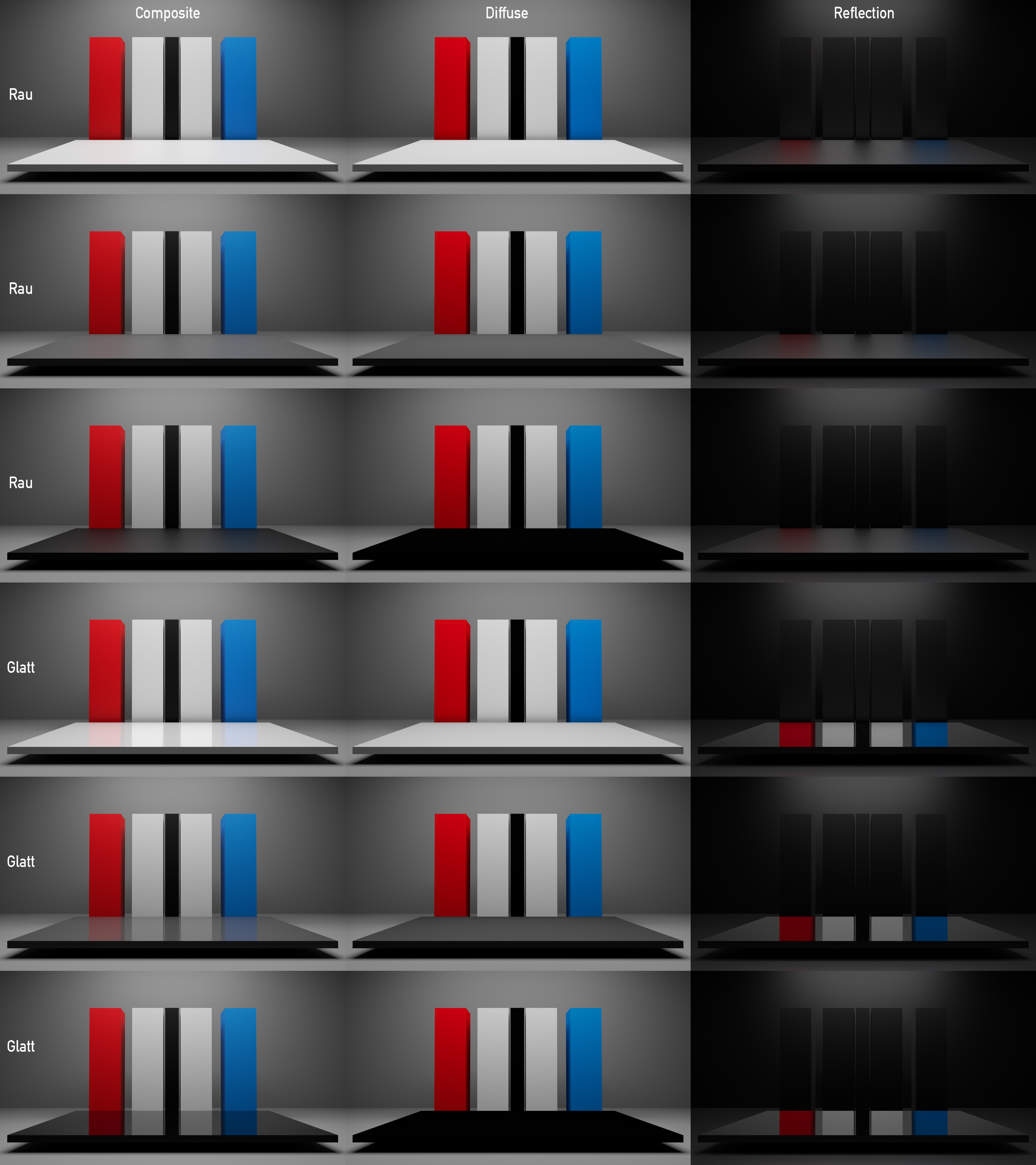

Aber ich hab’ speziell für Dich ein Beispiel-Compositing erstellt:
In allen Renderings ist der Reflection-Kanal additiv auf den Diffus-Kanal berechnet = Composite.
Je diffuser eine weiße Fläche, desto weniger spiegeln sich darin Objekte. Extrem diffus bedeuted ja, dass das Licht extrem gestreut wird. Somit ist keine zielgerichtete Spiegelung von Licht möglich, was zur Folge hat, dass keine Objektkonturen erkennbar werden.
Ist eine weiße Fläche sehr glatt, so können auch zielgerichtete Strahlen eine sichtbare Spiegelung von Objekten erkennbar machen. Dann wird aber auch weniger Licht diffus gestreut! Schließlich kann nicht mehr als 100% Licht reflektiert werden.
In beiden Fällen wird das Licht (bzw. der Reflection-Pass) additiv hinzugerechnet (wie eben in der Natur auch). Da ein Rendering nur eine Annäherung an die reale Physik sein kann, kann es leicht passieren, dass mehr als 100% Licht von einem Material reflektiert wird, wenn die Materialparameter nicht realistisch eingestellt sind. Aber im Grunde passt das schon so in meinem Beispielrendering zur Demonstration.
