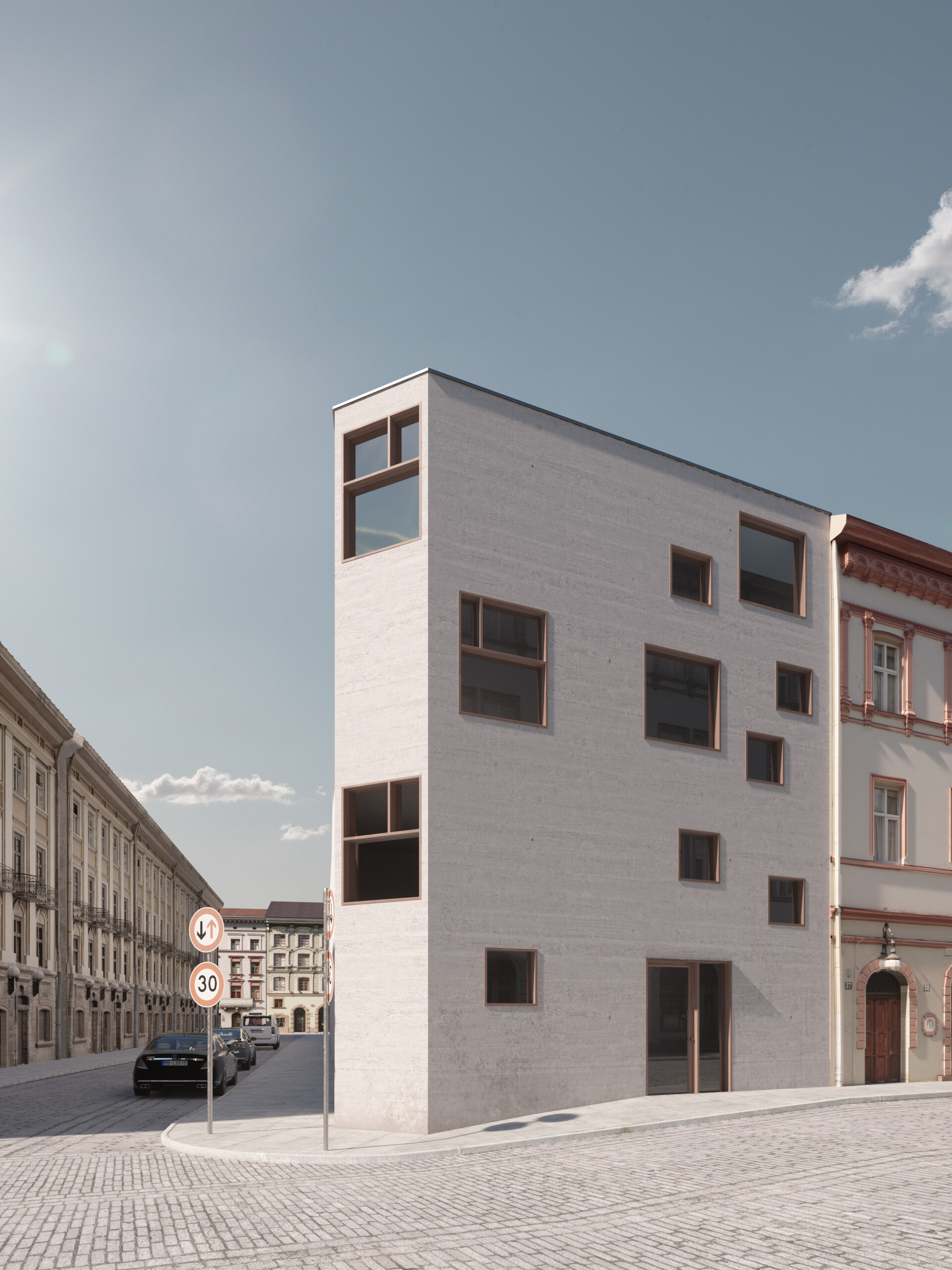

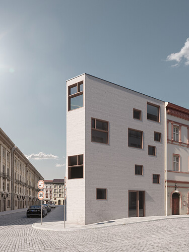

Moin, kleines Projekt von mir. Gerne Verbesserungsvorschläge oder Anmerkungen dazu. Vielen Dank im voraus :slight_smile:

Das Bild ist schön

Die Straßenschilder integrieren sich nicht so gut ins Bild und bei einem ist die Textur auf der Rückseite sichtbar. Bei diesem Lichteinfall sieht man in einigen Fenstern normalerweise auch immer etwas von den Innenräumen (Wände, Möbel, etc.). Eine Fassade “aus einem Guss” finde ich immer Gewöhnungsbedürftig. Die Schatten sehen auch nicht so ganz in Ordnung aus. Ich habe das Gefühl das die Rahmen von Fenster und Tür nicht so weit aus der Fassade rauskommen, wie die Ausladung der Schatten ist … besonders an der Eigangstür, wo der Schatten auch noch in der Mitte abbricht. Auf der einen Seite ifinde ich die Idee gut, auf der anderen Seite wirkt das Gebäude noch wie ein Fremdkörper in der Umgebung.

heyo, danke fürs feedback erstmal. wie könnte man denn die straßenschilder etwas besser integrieren ? Habe über aufkleber nachgedacht, das sähe etwas realistischer aus, aber wo finde ich ne textur von einem halb abgerissenen fußball verein aufkleber ^^
und zu schatten der tür hihi, naja das ist ehrlich gesagt schon richtig so, da ich eigentlich ein winziges (kaum sichtbares) ‘‘vordach’’ dort mit angedacht habe, allerdings (offensichtlich) viel zu dünn.
Naja, die Aufkleber könntest Du simpel photoshoppen, aber das ist es mE nicht - die Straßenschilder haben keine Materialität, keine Tiefe. Die sehen aus wie 2D - bei den beiden rechts sieht man ja auch die Vorderseite durch - und sie haben keinerlei Reflektion, keine Interaktion mit der Umgebung. Das fällt schon wirklich auf.
Das mit dem Vordach ist wohl einfach Pech - die Kamera ist exakt auf dieser Höhe und man sieht nur auf die Vorderkante.
Was ich irritierend finde ist der Schattenwurf der Gebäude ganz links, der scheint sich mit der Schattenrichtung der Schilder zu beissen. Und die Sonne hat mE einen etwas unglücklichen Winkel und hebt die Trennmauer zwischen den beiden Gebäuden zu sehr hervor. Auch täten physikalische Kanten bzw Fasen den sehr prominenten Fensterrahmen gut.
Ausserdem würde ich die linke Gebäudereihe etwas mehr absaufen lassen, die kommt mir zu hell vor uns stiehlt dem Motiv den Fokus. Passend dazu vielleicht den vordersten PKW entfernen?
Insgesamt finde ich die Lichtstimmung aber sehr schön und ich denke auch, dass jeder “normale” Kunde das Bild sofort gekauft hätte.
Was ich gerade sehe: ein anderes Problem der Schilder ist die Stange. Vergleich mal den Detailgrad der Texturierung mit der Fassade, das Metall wirkt nur flach und verwaschen.
Hmm Verbesserungsvorschläge, runde Fenster und ein gelber Anstrich? :wink:
Interessantes Objekt. Soll das gebaut werden?
Mir fehlt da ein Sockelputz. Aber der Stil ist so kontrovers zum Nebengebäude, das könnte man dann auch noch als Absicht auslegen, so wie die “seltsamen” aber eben spannenden Fensterhöhen, ohne jede Harmonie in der Stadtansicht :).
Die Aussenwände sind wirklich so dünn, das die Gibelfenster so reinpassen?
Ich würde auch denken, das über dem Draufgesims noch etwas mehr vom Dachaufbau sichtbar sein müsste? (Täuscht eventuell auch etwas durch die so viel größeren Fenster links am Neubau.) Die Fallrinne ist sehr hell.
Mach bitte weiter und poste das.
LG
Hab auch extra keinen Sockelputz… konnte das bei Häusern mit Baujahr nach 1910 noch nie leiden. :slight_smile:
Und hast du auch nur 2m Bordstein bis zum Schnittgerinne :).
wow das ist ein riesen Kompliment für mich hihihi danke !!
vielen dank auch für die restliche kritik. danke dass du dir die zeit genommen hast das genau zu untersuchen ! ich nehms mir zu herzen
hehehehe beim nächsten käse projekt ^^
nein :smiley: das wird nicht gebaut ^^
sockelputz war eigentlich vorgesehen aber da ging mir die konsequenz einer homogenen fassade einfach vor :slight_smile: der ‘‘kontroverse’’ stil ist natürlich absicht :smiley: sollte ein kontrast objekt werden in einer älteren wohngegend.
danke für die kritik. werde weiter machen und werde weiter posten :smiley:
