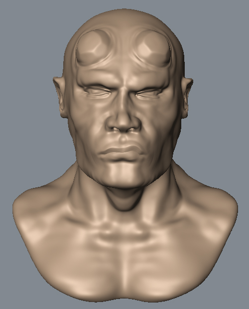

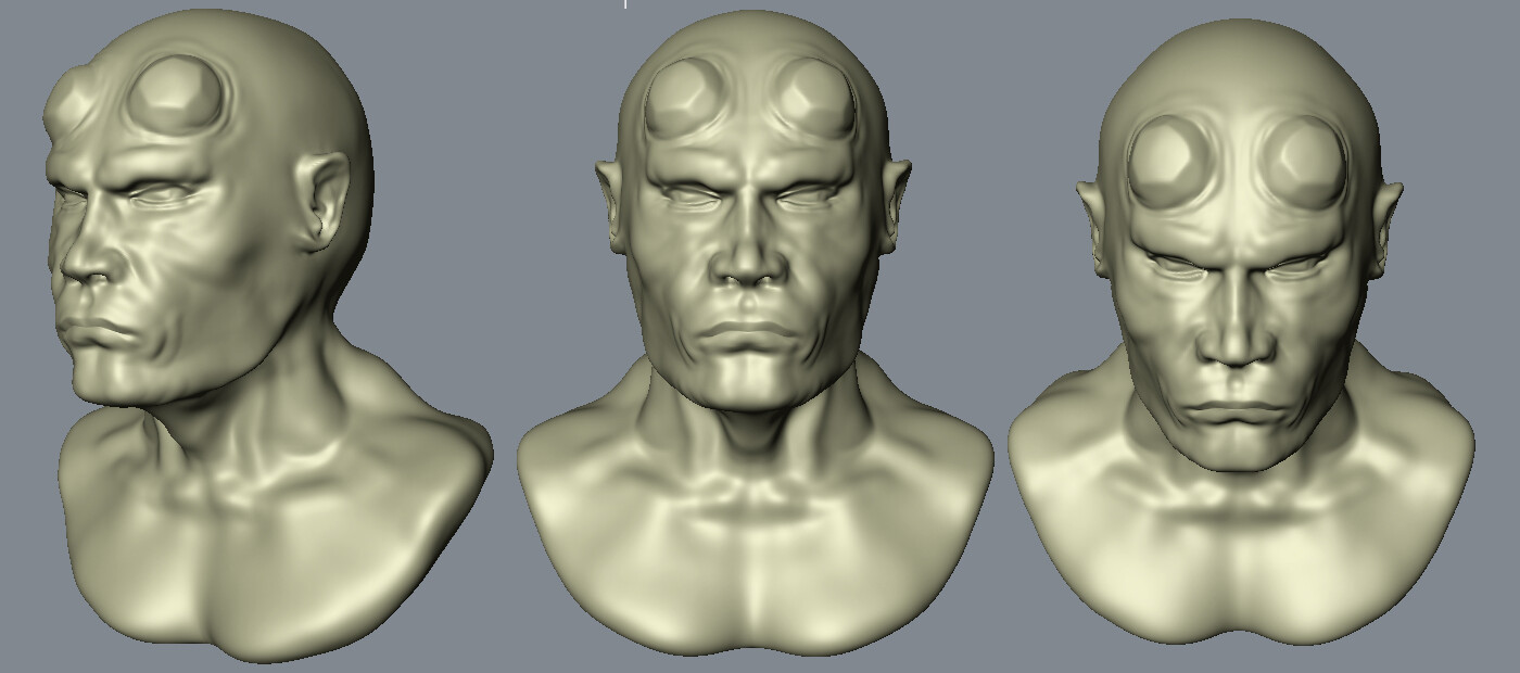

hier meine ersten 2 köppe zum einüben, hab länger nicht so gearbeitet.
werde an beiden aber noch weiter arbeiten…
hehe alle machen sie einen hellboy.

deine augen und ohren sitzen noch zu weit oben und der hals ist nen bissl klein. die form der lippen gefaellt mir, aber pass auf, dass es insgesamt nicht zu blubbrig wird.
es sieht nen bissl so aus, als wenn du das, was man in den unteren lvl macht (form rausblocken, proportionen festlegen) nen bissl vernachlaessigt hast und gleich in den oberen lvl in die details wolltest -> genau dann wirds blubbrig. wenn du jedes lvl nutzt, dich der form zu naehrn, bleibts sauber.
machst du an dem weiter?
lustig dass du das erwähnst den hals hatte ich gestern schon geändert …
die ohren sind in der selben höhe wie bei hellboy, aber mir kamen sie auch verdammt hoch vor :slight_smile: werde da aber noch n bissl drann rumprobieren bevor ich zum nächsten model gehe…
zur arbeitsweise, generell hab ich ja mein c4d basemesh … und ich switche immer durch die level je nachdem wo ich gerade dran arbeite; aber die beiden köppe sind nur 300k polys, also noch nicht zu high detailed

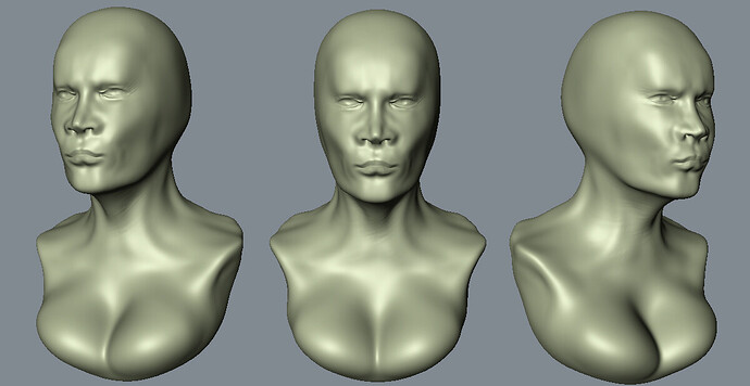

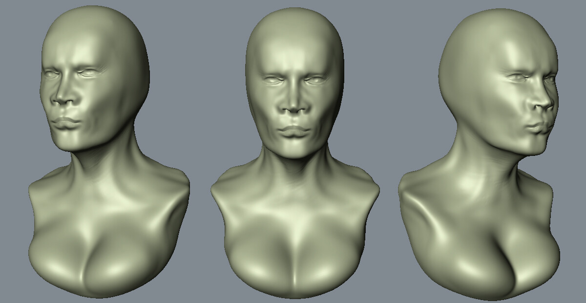

so, hatte nicht viel zeit aber n paar sachen sind dazu gekommen, und n bissl a-symetrie …
bis auf die ohren und den blubber look find ichs sehr gut!

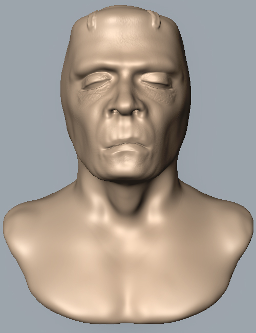

so hier mal n anderer kerl, den ich heut nachmittag begonnen habe.
wenn er gross ist, will er mal frankensteins monster werden :slight_smile:
also wennst die kerle texturieren möchtest… musst erstmal retoparbeit machen… das bedeutet ein “lowpoly” draus machen… du lädst ein model (level) das gerade noch in c4d aufmachen kannst rein und modelst dein lowpoly drüber… sollte so an die 2000 poly haben wennst fertig bist… dem neuen model gibst uvs… mit diesen uvs kannst dann in mudbox die displacementmaps rausrendern und in photoshop texturieren…
wenn dir die beschreibung zu ungenau ist kann ich dir den workflow auch genauer beschreiben…
hab ich soweit verstanden :slight_smile: aber das ist mehr arbeit als ich mit erhofft hatte … werd mich dann erstmal weiter mit sculpten beschäftigen … und mich später um sowas kümmern. danke aber schonmal für die hilfe, werds mir hinter die ohren schreiben. mfg
aus dem grund model ich zuerst immer aus poly einen feinen kopf der dann uv bekommt und dann nach mud exportiert wird…
oder ich nutze für die retopoarbeit topogun… :o)
das ding ist, ich hab mir in c4d ein basemesh gebaut, aus dem ich jetzt immer verschiedene sachen model, mein starter model so zusagen. das ist aber sehr sehr sehr,…, sehr lowpoly.
…d.h. ich hab im prinzip kein model für die uvs, oder?!
exportier einfach das level2 model und gib dem uvs…
schon gehts los mit texturieren…
