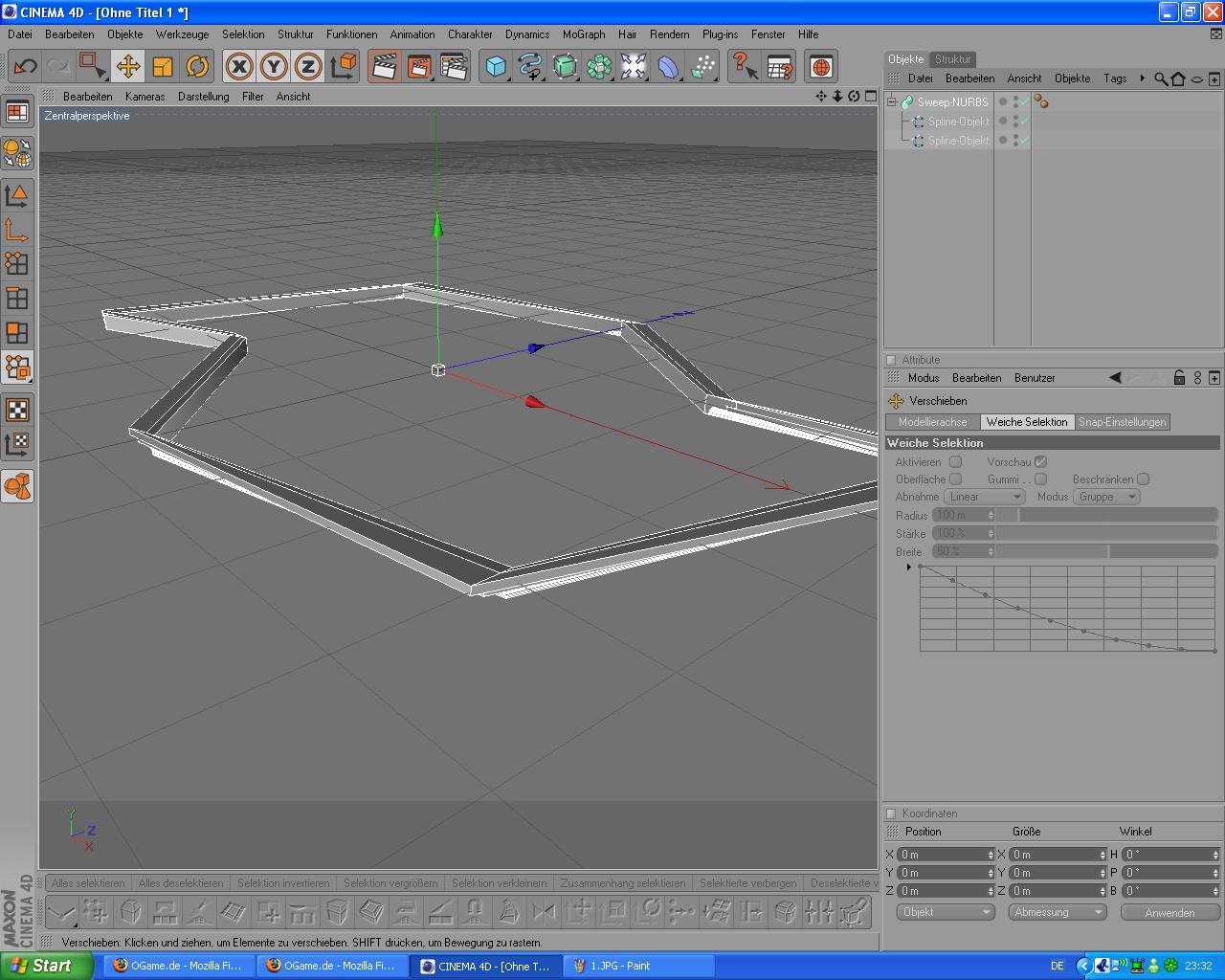

hab seit heute ein Sweep-Nurb Problem.
Gestern hats noch ohne Probleme funktioniert doch heute macht er was er will.
Wenn ich die Splines in das Sweep-Nurb schmeisse wird die Form komplett anders oder die Splines drehen sich in andere richtungen.
Weiss jemand woran das liegen kann ?

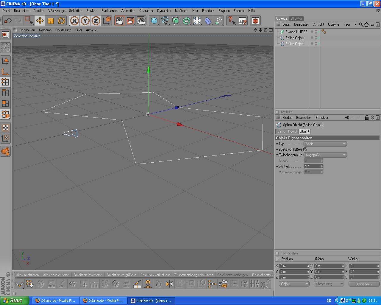

wenn ich da reinsehe, ist dieser spline, der für die Form zuständig ist, weit ausserhalb objektachse. die muss du zentrieren! mit der funktion achse zentrieren
“konstanter querschnitt” ist aktiviert ?? bzw hatte “parallel verschiebung” nicht auch die passenden auswirkung ?
Irgendeine der Achsen ist nicht richtig ausgerichtet.
Kannst ma uploaden wenn Du gar nicht zurecht kommst.
