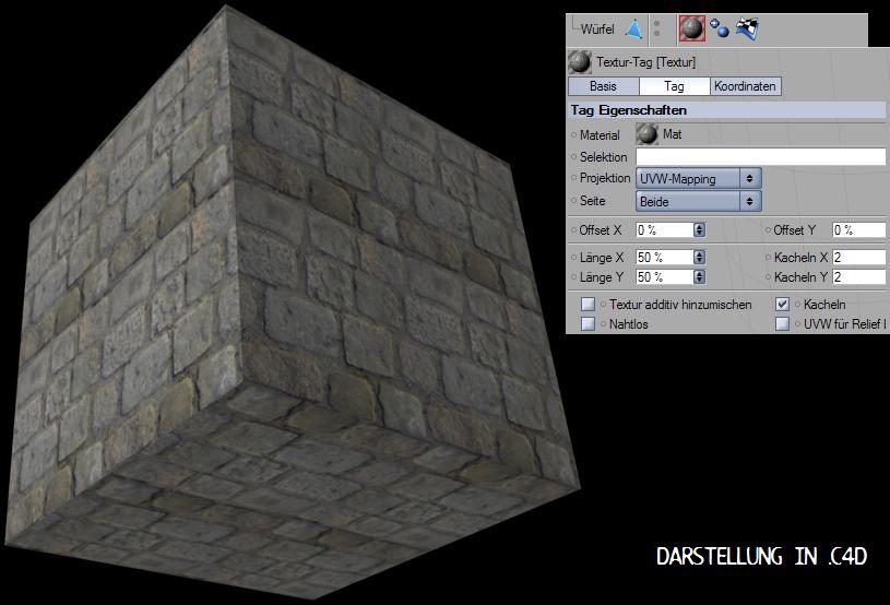

Vor dem exportieren sah es so aus (Anhang 1)

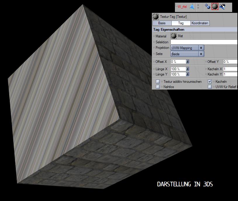

Nach dem exportieren dann so (Anhang 2)
Ich habe niemals herausbekommen, warum das so ist. Ich habe es dann später so gelöst, dass ich es als FBX (glaube ich) exportiert, in 3DSMAX geöffnet und von da aus dann als 3ds exportiert habe. Dann hat es funktioniert. Muss wohl an dem veralteten Exporter C4Ds liegen, sonst habe ich da keine bessere Erklärung parat.
Probleme gibts also auch über UVW. Das ist das gleiche Modell. Das zweite Bild ist die Art, wie es im .3DS Format dargestellt wird. Verändert wurde nichts.

Ich habe gerade gesehen, dass das Exportieren in .FBX problemlos funktioniert. Kennt jemand vielleicht eine Möglichkeit, wie ich dieses Format in Gmax bringe?
