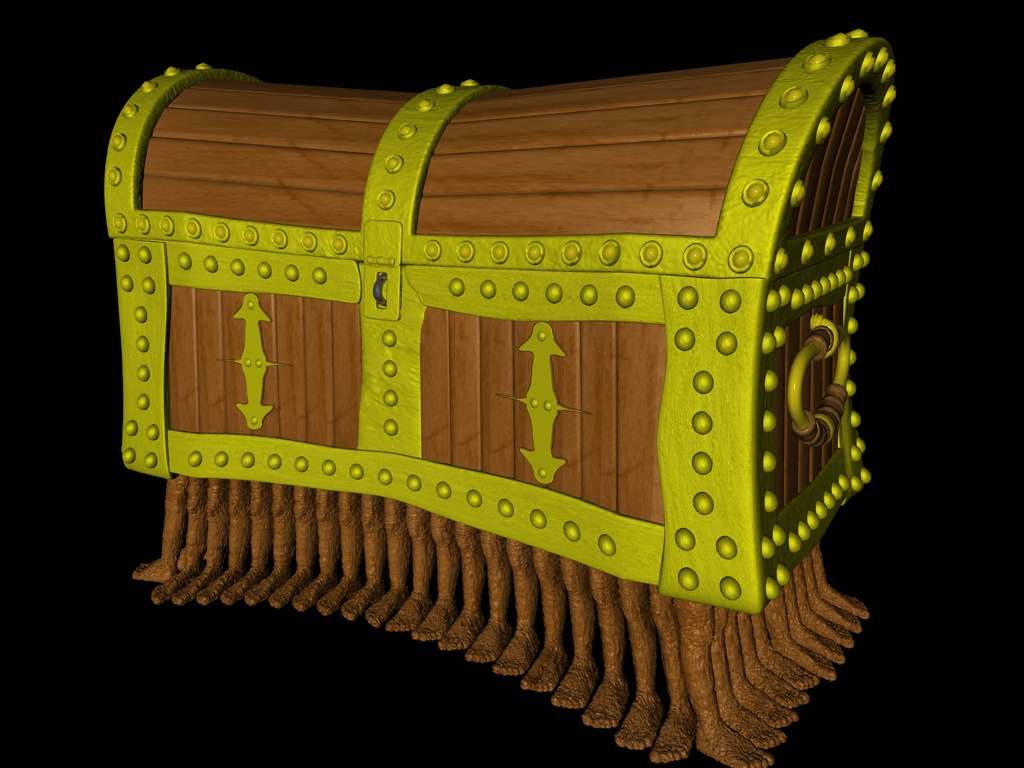

Hallo zusammen,
ich stehe momentan vor einem (für mich) unlösbaren Problem.
Ich habe da diese Truhe (einige kennen sie ja schon). Jetzt hat sie zig Beine. Die Beine sind auch schon mit Bones versehen. Was wäre nun aber die sinnvollste vorgehensweise, diese Truhe zum laufen zu bringen.
Alle Beine einzeln zu animieren, scheint mir etwas zu aufwendig. Da ich bisher noch nicht mal ne gescheite animation für ein bein hinkriege.
Ich setzt mal wieder auf Euer KowHow
Xpider
wie stellst du dir denn die bewegung vor ? musst dir ja irgendwie was überlegt haben, vorallem da die beine nicht alle in die gleiche richtung zeigen. sollen sich zu erst die beine auf der linke seite bewegen und dann rechts ? oder eher abwechselnd, also 1l 2r 3l 4r etc. ?
schreib mal was zur idee, dann kommen tipps zur umsetzung. wobei ich so allgemein schonmal finde, dass zwischen den beinen zu wenig platz ist, für ne gescheite animation
Also die Beine sollen sich beim Laufen noch vorne drehen (je nachdem ob nach rechts oder links, halt in die entsprechende richtung). Die Füsse vor Kopf, sollen so bleiben, und laufen dementsprechend entweder Rückwärts, oder vorwärts. Die Truhe soll einen “schwankenden” Gang bekommen. Also macht es Sinn, erst rechts dann links usw. Der abstand ist noch nicht Final. Sollte nur die masse der Beine verdeutlichen.
Ich würde es cool finden, wenn es so eine Wellenbewegung geben würde. Also die sich gegenüberstehenden Füsse fangen an, und die benachbarten folgen. Wie man das realisieren kann weiss ich auch nicht. Ne idee wäre, dass die Füsse der Bewegung eines Splines folgen. Für eine schöne Animation müsste man dann halt noch Kniebeugung usw. in Relation zum Abstand einbringen.
Hoffe du verstehst was ich meine :wink:
Ja ich verstehe was Du meinst. Wellenbewegung find ich zwar auch gut, aber wie sieht das aus wenn die Truhe Rennt?? Könnte Chaotisch werden.
Na ja wies aussehen soll, hab ich ja im Kopf, aber wie umsetzen?
Vorallem, wenn ich das Bein jetzt z.B. über einige Frames Animiert habe, wie bekomm ich es hin, die animation bei Bedarf Loopen zu lassen?
Wenn ich z.B. weiss, dass die truhe über 300 Frames lang rennt, kann ich dann sagen: Animation 300 Frames lang Loopen?

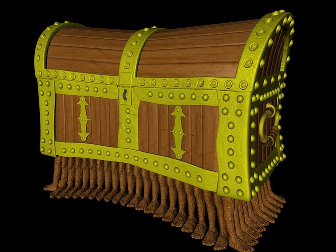

Es ist zum Haareraufen, ich habe nun die Beine auf zig erdenkliche Arten Animiert, sieht aber alles sch.. aus. Die Truhe soll ja (von der Bildperspektive gesehen) nach rechts laufen , also die Füsse sind noch mal um 90 Grad gedreht. Entweder muss die Truhe im gleichschritt laufen, was doof aussieht, oder sie tritt sich selbst dauernd in die Hacken. Ich verzweifle…
Werde heute abend mal ne simple Fassung Hochladen, falls das unverständlich war. Bin für jede Idee Dankbar
