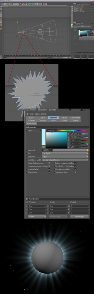

wie wäre es wenn du folgendes probierst
Runder spot mit helligkeit um die 4000 - eigenschaften Sichtbar.
zwischen Spot und Erdkugel packst du einfach ein Stern spline und diesen in den Exturde. Der Stern spline dürfte dann für die Notwendigen Strahlen sorgen.
Ich werde das mal eben testen :wink:
jo das klappt so wie ich es mir gedacht habe und man hat im gegenteil zum lensflare die volle Kontrolle. die Kugel hat ein Material mit Glüheffekt, der rest steht im JPG wie ich es gemacht habe.

naja mein beispiel hat gerade mal 3sek gerendert - also so rechenintensiv ist das nun auch nicht :wink:
