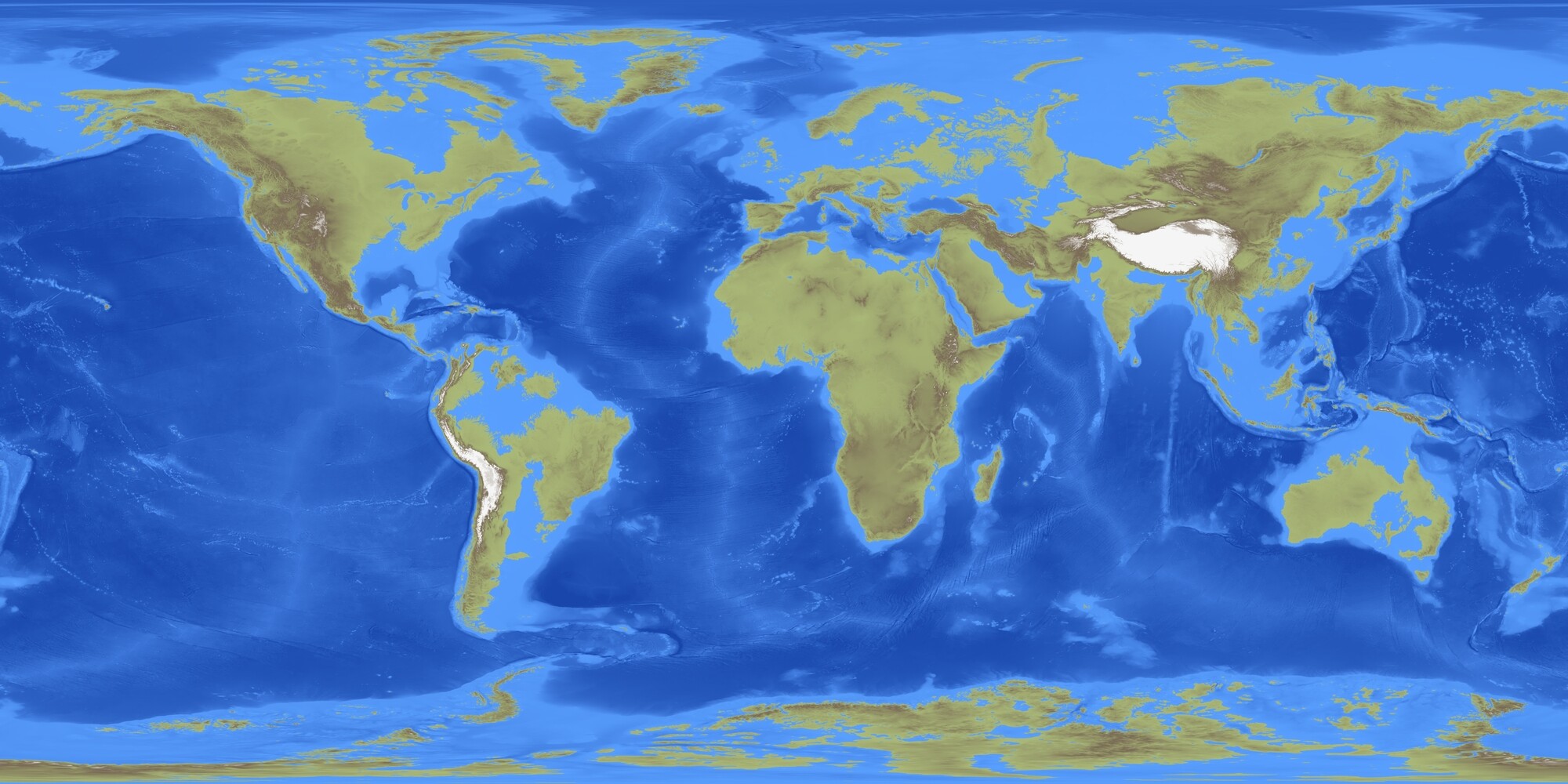

Ich habe mich jetzt den ganzen Tag mit ChatGPT „herumgeschlagen“. Immerhin, mit tatkräftiger Unterstützung funktioniert das Script, obwohl ich keine Ahnung habe, was ich da genau mache. Es ist nicht genau das, was ich als Kartenbild wollte, aber zu 90% nahe dran. Ich vermute, dass die Karte tatsächlich neu erstellt wird, so wie ich den Code verstehe, aber wie und womit, kann ich nicht sagen.
Ich hatte eigentlich eine fertige physikalische Rasterkarte als Vorlage (400 MB…), mit Wüsten und Vegetationszonen - aber eigentlich ist es gut so, weil diese Landschaften dann ja auch an die neuen Küsten angepasst werden müssten. Und einfach überfluten sieht auch doof aus. So ist es mehr generalisiert.
Das vorherige Kleinskalieren klappte nicht, so dass ich 70 MB-große Tiffs erhalte (beim Skalieren gingen offenbar die Geo-Daten verloren…) - aber die PNG lassen sich dann eben in PS runterskalieren.
Die Flachwasserzonen wollte ich nicht in Hellblau, aber ich weiß nicht, wie ich die Schattierung wegbekomme. Im Script kann man dort Zahlenwerte eingeben. Aber ich habe null Ahnung von Python und den beteiligten Bibliotheken, - das ist alles Blindflug. Naja, immerhin könnte ich jetzt theoretisch für jeden Meter eine Datei rendern lassen, und eigentlich wollte ich gar nicht mehr. :smiley:

Um die Reflektion/Spiegelung von Wasser hoch- und die von Land runterzusetzen, habe ich jetzt uraltklassisch in Photoshop die Wassermasken gemacht. Es gibt zwar Alphakanal für Spiegelung, aber nicht für Glanz, also müssen die gleichen Texturen in glänzend nochmal drauf.
Es gibt bestimmt einen schnelleren Weg per Script, aber nochmal wollte ich mir den Chat nicht antun. Die Karten existieren ja gerade durch den neuen Wasserspiegel, also kann man daraus sicher SW-Masken errechnen. K.A. wie.

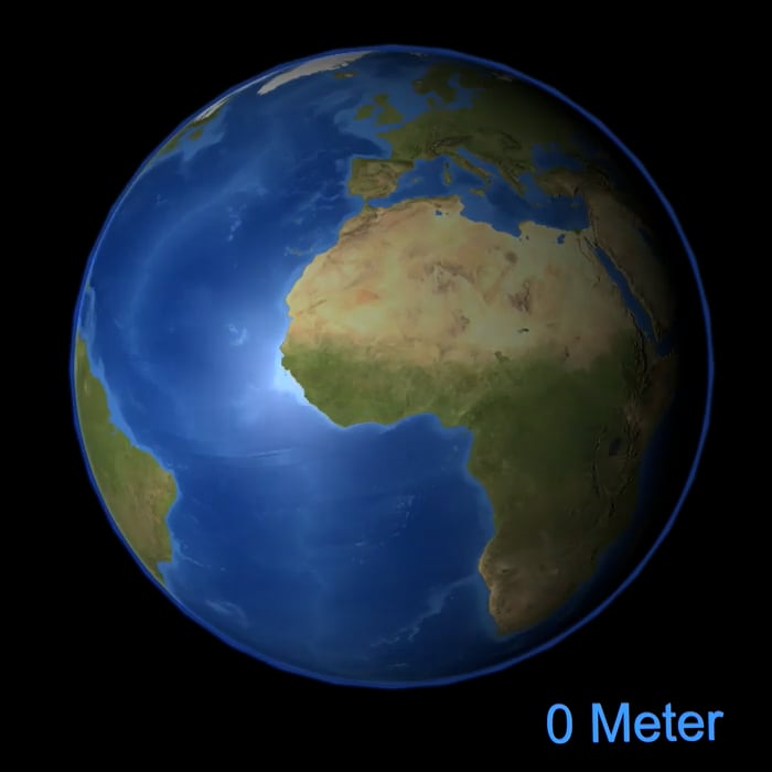

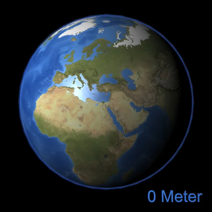

Zwei WIPS. Einmal mit stationärer Kamera, einmal mit Rotation (die natürlich unsinnig ist, weil es bestimmt einige hundert Jahre braucht - und so schnell kann man es nicht rotieren lassen…)
wow..die kugel dreht sich :slight_smile: erfolg, auf ganzer linie würd ich sagen..wie hast du da hinbekommen?
Du hast schon mitbekommen dass die kontinente verschwinden? :wink:
die stationäre darstellung finde ich von daher besser, dass man das verschwinden sehr viel besser verfolgen kann, bei der rotation hast du halt immer 180° der vollen drehung, bei der so gut wie keine kontinente zu sehen sind.

Man kann auch Kameraanimationen machen, die sich einzelne Kontinente herauspicken. Dann hätte man sowohl stationär als auch bewegt. Wie gesagt: war ein WIP, um überhaupt mal zu ermessen, wie es wirkt.
Kirby: Im Grunde mit Texturüberblendung in der Key-Zeitleiste. Bei Texturen wird überblendet, während beim Text (Textspline mit Extrudenurb) das in Sprüngen erfolgt, wenn man den Text ändert.
Für die Reflektion habe ich die gleichen Texturen mit Glanzlicht und maskiertem Land noch mal gemappt. Spiegelung auch, aber nur wenig. Als Unterlage die Blue Marble-Textur, eine ETOPO-Karte und das Relief, die ich je nach Wunsch stärker hervorheben kann. Wolken waren nicht zielführend, also nein. Beim Eis war ich faul, das sind nur drei Texturen, was noch unschön und abgehackt wirkt - eine stetige Abnahme wäre besser.

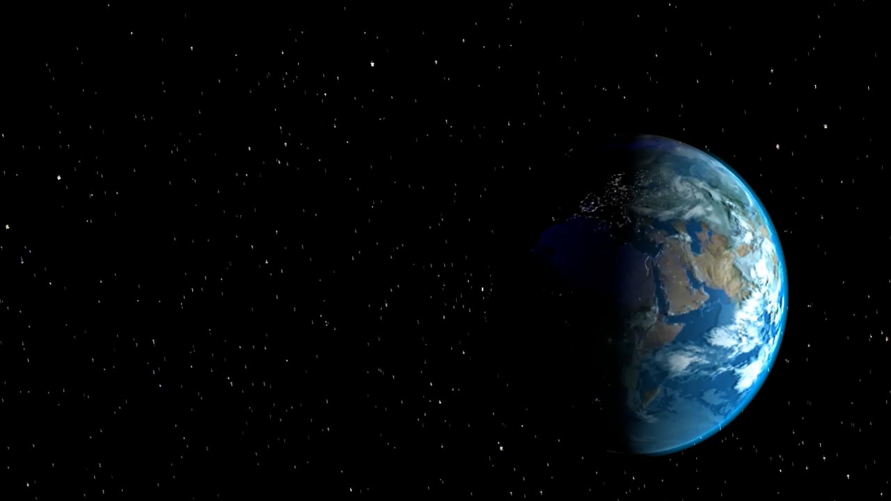

Die Tag-Nacht-Animation. Ist von 2005 (!).
Ist so weit rechts, weil ich den Monddurchlauf kontrollieren wollte (ab 21s). Der Mondschatten ist kurz bei 8 Sekunden zu sehen. Da ich aber weiches Licht mit großer Streuung und weichem Schatten verwendet habe, ist es nicht sehr realistisch. Wirkt aber besser im Gesamtensemble.
Mond, Erde und Mondbahn und alle Zeitabläufe sind im echten Maßstab, also ist der Mond tatsächlich 300000 Kilometer entfernt (natürlich im Verhältnis zum Erddurchmesser) Die reale Entfernung zur Sonne und deren Größe wollte Cinema4d aber nicht umsetzen :smiley: :|.

Die Kamera hat 100 Millimeter Brennweite, dann sieht das Verhältnis Erde-Mond ok aus. Der Mond wirkt zwar größer bei stärkerem Tele, aber so kommt die Entfernung besser rüber.
