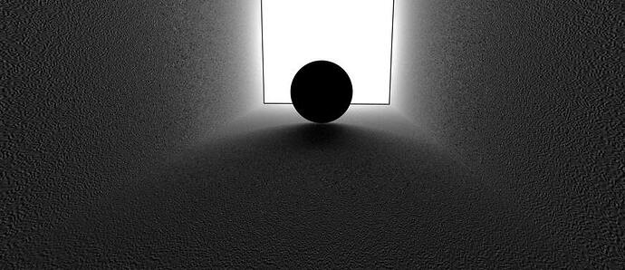

Hi, ich bin noch relativ unerfahren und arbeite grade an einer Szene mit Beton als Boden.
Habe jetzt mit Relief, Alpha & Farbe einen Boden für meine Szene gemacht,
aber irgendwie ist der Boden von Strcihen durchzogen… sieht nicht so toll aus, seht selber.
Ich denke mal das liegt an der Relief-Textur, aber was könnte es genau sein?
PS: Die 2. Datei ist eine verkleinerte Version der Relief-textur. Ist nur exemplarisch!
wiederholt sich das relief in Z-richtung?? das könnte einer der gründe sein,ein anderer die einstellung im material für MIP
eddit: hab mich vielleicht missverständlich ausgedrückt,mit wiederholen meine ich die textur ansich!! also ist sie gekachelt?

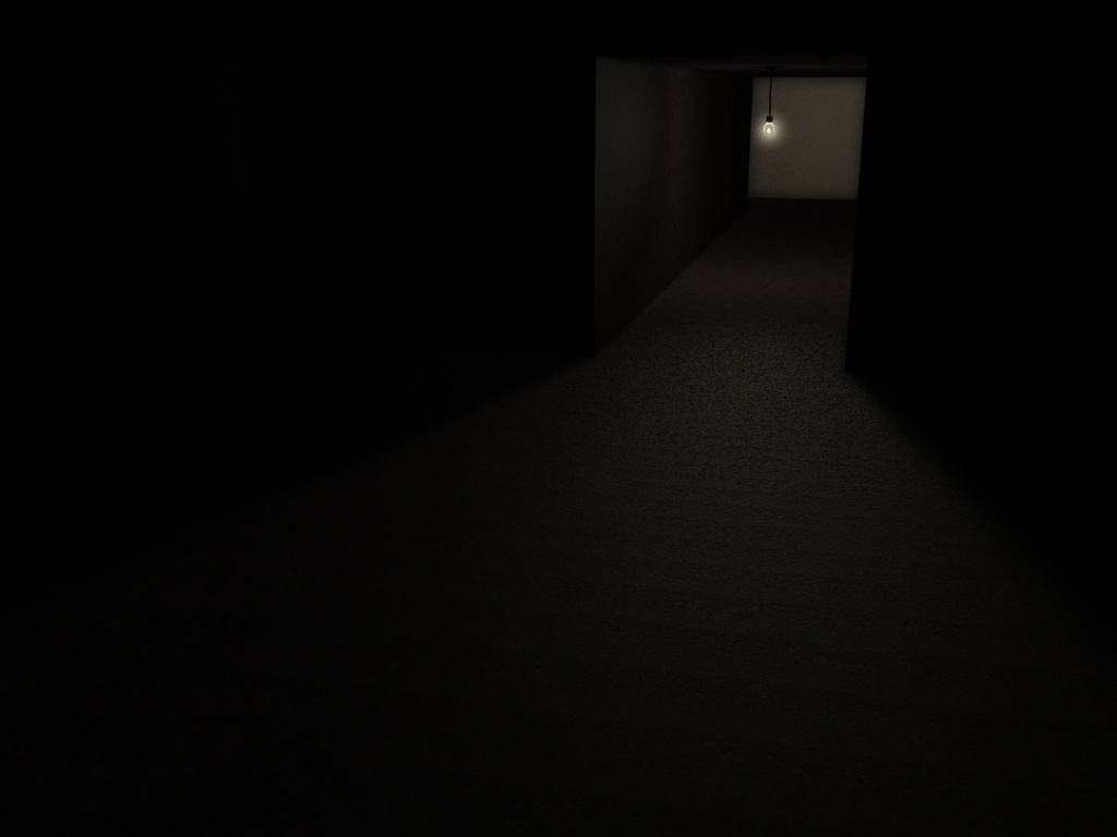

Mach ma Licht an, dann kann man auch besser sehen und helfen. :wink:
Das ging aber schnell :()()
OK, ich hab mal Licht gemacht.

Das muss sie doch (gekachelt werden), oder? Wie soll das sonst gehen?
Die Relief Einstellungen sind schon auf “Quadrat”, bei den anderen wars noch schlimmer!
Du gehst die Sache schon ganz falsch an. Die Reliefeinstellung belässt du mal bei Mip oder noch besser Sat. Du musst die Projektionsart der Textur demenstprechend einstellen. Quader, Fläche, Kugel, UVW und so weiter. Diese erreichst Du über Mat-Tag im Objektmanager.
Also ich hab mich mal damit beschäftigt und kann so keinen Fehler endecken. Die Textur passt wunderbar (siehe Anhang) Keine schwarzen Streifen zu sehen. Jetzt weiss ich natürlich nicht was du da in Deinen Farb -und Alphakanal gepackt hast. Aber ich nehme mal an da würd wohl das übel liegen. Weil nur mit Reliefkanal passt alles wunderbar. Ist im Farbkanal die gleiche rauschentextur drin wie im Reliefkanal?

Ich tippe auf ein Tiling Problem der Textur, dadurch daß sie sich so oft wiederholt
entstehen diese Muster.
Jetzt ist zwar das Licht an, die jpg. komprimierung ist aber mies. :stuck_out_tongue:
Aber man erkennts doch, oder? :o)

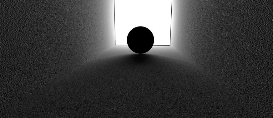

Wie soll ich denn mein Phong Tag einstellen?
Und was genau soll ich nach dir machen nutri?
Bringt nichts, Problem ist zwar schwerer zu erkennen, aber eindeutig da…
(außerdem ist das auch keine Lösung, oder? :()
wie mach ich n phong-tag?
rechtsklick aufs objekt - cinema-tags - phong-tag
da kannst du auch einen winkel einstellen, der den “grad der glättung” beeinflusst.

k das mit dem licht war nur son “gefühl”.. wenn du photoshop oder gimp da hast öffne mal die textur, dreh den kontrast hoch und geh (jetzt in ps) auf filter - andere - offset (oder so) und spiel mal an den zwei reglern rum. diese versetzen dein bild horziontal und vertikal. du kannst dort erkennen ob deine textur, wenn sie getilet, gekachelt wird, ursache einer ungleichmäßigen texturierung sein könnte. das meinte der nutri nämlich mit dem “tiling problem”, soll heißen deine beton-textur ist eventuell nicht zu gebrauchen.

es sieht aus, als ob die textur nicht sauber kachelbar ist und du bei den textureinstellungen ungewöhnliche werte verwendet hast…

Also als erstes Render einmal die Szene ohne Texturen (und ohne Glühbirne falls das licht dadrin bzw. dahinter ist (Falls diese zu ungenau gemodelt ist könnte sie ggf zu Brechungsreflexen führen?!)) damit wir völlig ausschließen können das es am Model/Tag etc. liegt. (Wo ich generell nicht von ausgehe). Hat das ergebnis keine “Rillen” liegt es an der Textur bzw. dessen einstellungen.
Klick auf den Textur-Tag des Objekts (in deinem Fall der Boden) und schau nach ob die Textur auf der X,Y Achse gleich lang ist, sprich nicht unterschiedlich kachelt. Dann stell die Projektion auf Quader-Mapping und render das ganze erneut. Fehler behoben?
Habe einen ähnlichen Fehler wie du erhalten wenn ich die Projektion auf UVW-Mapping habe (welche ein Textur-Tag standartmäßig hat), da deine Textur einfach viel zu unscharf und klein ist. Versuch es mal so wie ich es beschrieben habe.
