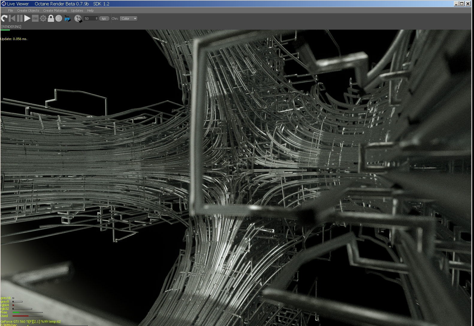

      btw.man kann seit kurzem die Beta 0.79 runterladen. das neue geometrieupdate ist echt super!
      https://vimeo.com/73351509
      bis jetzt funktioniert es ziemlich gut, auch mit heftigeren zeugs:
      Anhang 40204
      es ist zwar schon ne ecke langsamer beim sweepen mit aktiviertem geometrieupdate aber bis jetzt funktioniert es tadellos.
      bei kleineren mopgraph-flying-cubes-gedöns läuft das geometrieupdate fast genauso schnell wie im editor.
      nur mit dem LWF habe ich noch ziemliche probleme. ich kriege einfach die farbtöne nicht richtig reproduziert wenn man z.b. eine kundenvorgabe hat.
      habe es auch mit mit einem linearen Camerasetup probiert ( response der cam auf linear, Kameragamma auf 2.2 usw, aber es matcht einfach nicht richtig. wie macht ihr das denn so?
      Anhang 40204
