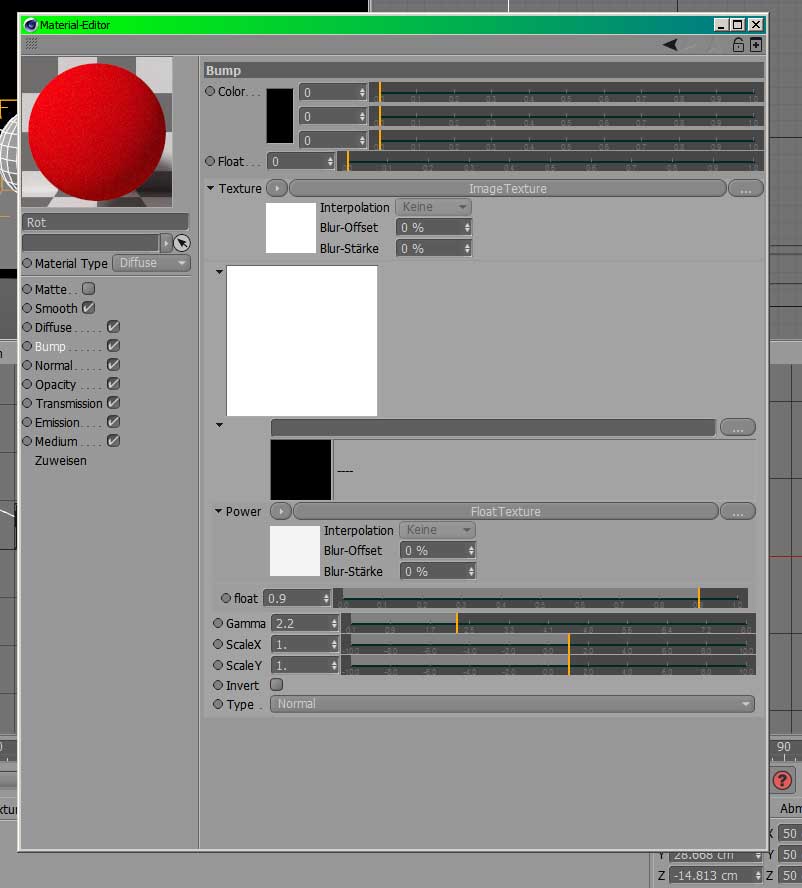

    1. Avatar von Arkos
      Arkos -
      Imagetextur ist schon klar,
      Lies doch mal, dass ich da gar keine andere Möglichkeit habe, als mit dem Float bissel herumzuschieben. Oder wo stellst du in Imagetextur das Bump ein?
      Dass man unter Imagetextur keine Shader laden kann, wie Noise kommt noch hinzu....
      So sieht bei mir das Menü aus...
      Anhang 40209

    1. Avatar von useruser
      useruser -
      Zitat Zitat von Arkos Beitrag anzeigen
      Und auch du beantwortest die Frage nicht, wo ich dann den Bump vergrößern kann.
      Dass bei Imagetextur eine Textur reinkommt weiß ich. Ich weiß immer noch nicht, wo dann der Schalter ist, um den Bump zu vergrößern.
      Und ich weiß nicht, wo man, wenn man Imagetextur geladen hat, den Noiseshader dazulassen kann.
      Dass ich keine Textur reingelaufen habe, ist, um nvn zu zeigen, dass unter Imagetextur nichts zu finden ist, um den Bump zu verändern, wie er es schreibt.
      Lest ihr denn nicht?
      Den einzigen Schieber für eine Veränderung des Bump ist dieser Float Schieber, der aber nur minimalste Veränderungen zulässt.
      In c4d gibt es im Riliefkanal, wie groß der Bump sein soll. Und den kann man da gewaltig verändern.
      Anhang 40213
      http://www.estiva2.altervista.org/Im...k-bump-map.jpg
      du kannst die stärke bei power über float texture ( max auf 1) und über den gamma steuern.
      wie gesagt: ich würde mir über die LiveDB ( create materials- open liveDB Materials) ein paar mats downloaden und mal anschauen wie die aufgebaut sind. ist ein bischen tricky am anfang mit den octane-shadern. ich render da auch immer noch im trüben rum...

    1. Avatar von Arkos
      Arkos -
      Zitat Zitat von NVN Beitrag anzeigen
      Also nochmal:
      Lad eine Textur in deinen Channel und über Float kannst du dann die "Härte" bestimmen.
      Warum das bei dir ned geht, weiß ich ned...
      Das geht doch....
      Mir geht es um die Stärke, wie Harry Bee, es schrieb.
      Und da liegt wohl wirklich das aneinander Vorbeireden begründet... .
      Wo, außer über dieses FLOAT, kann ich die Stärke des Bump einstellen? Naja, eigentlich hätte ich das auch so fragen können.
      Wie useruser schreibt, ist es aber wohl doch die einzige Möglichkeit, um die Bumpstärke zu ändern. Was bissel dünne ist....
      Ich habe die Arroway Texturen hier. Ich helfe mir jetzt erstmal so, dass ich das Bump Bild aus diesen Paketen als Normaletextur mittels Crazybump abspeichere. Das ergibt im Octane Renderer im Normalekanal einen stärken Effekt, als wenn ich das originale Bumpbild im Bumpkanal nutze. Manchmal muss es eben mehr sein
      Ich hoffe, dass das Displacement bald auftaucht...
