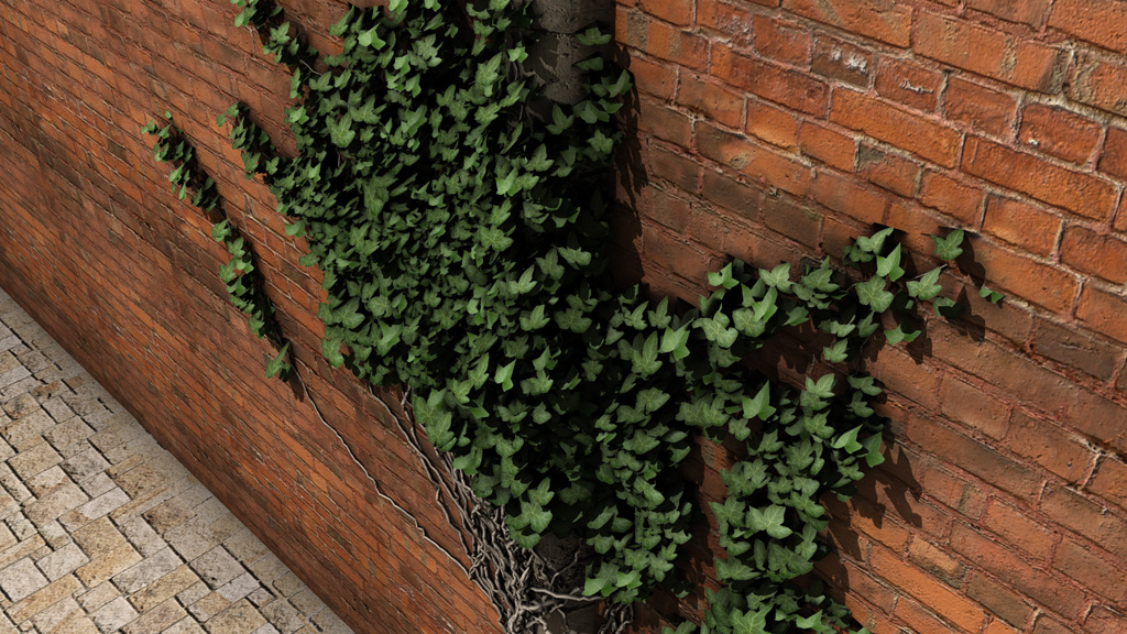

du lädst dein obj in das Programm rein, und klickst doppelt auf die Stelle, wo der Efeu wachsen soll; Sollte dann KEIN Grüner Punkt erscheinen, klick mal oben auch “Flip Normals”.
Das hat bei mir geholfen^^
EDIT:
Hier mal ein kleiner Versuch:
jap, flip normals hat bei mir auch geholfen :slight_smile:
ist cool:) das zeug wächst sogar in rundbögen rein ect.
hier mal ein test. (kapitol nicht vollständig)
