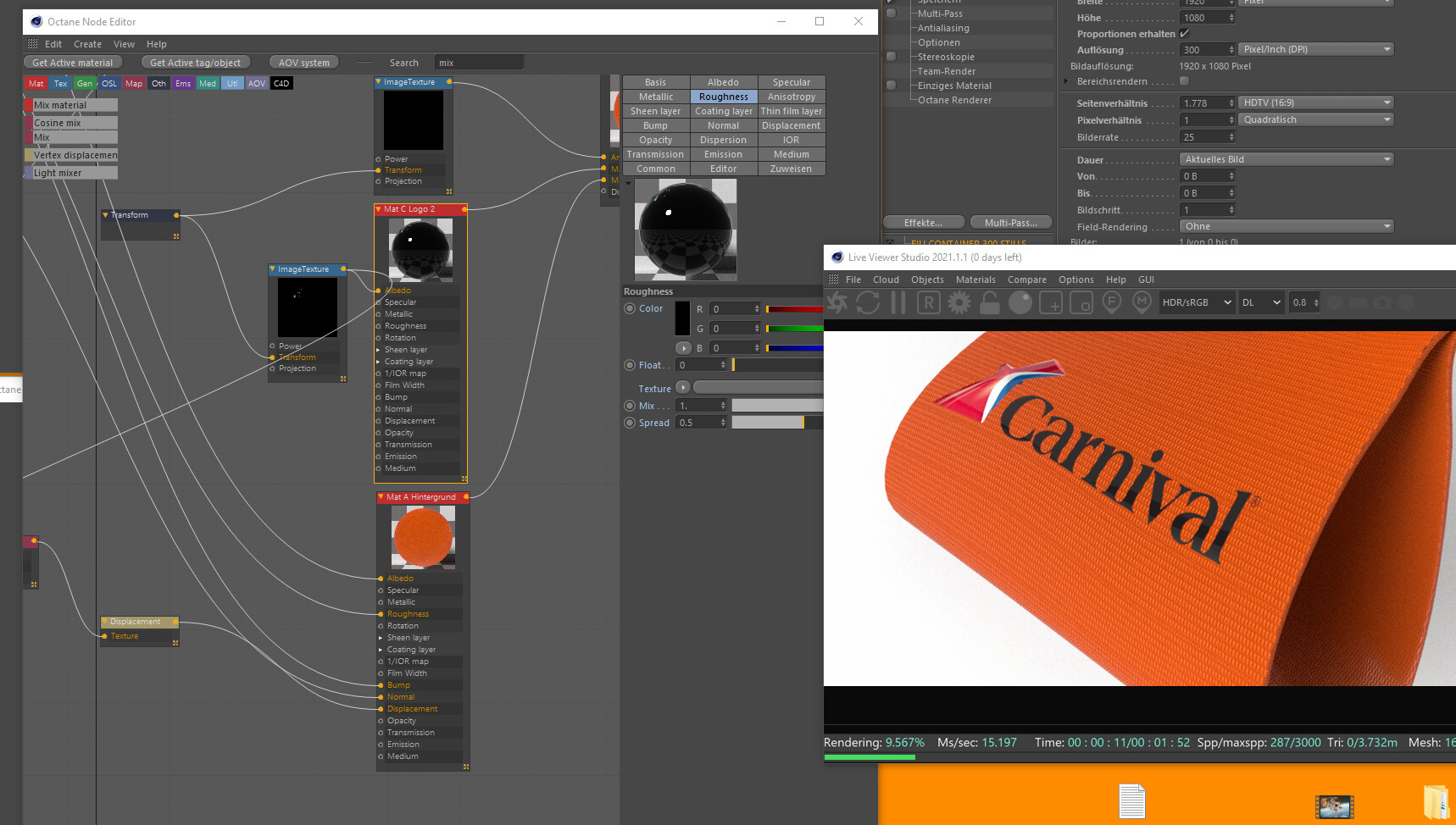

Jo´…pfffff´…ich bin weiter. Ziemlich. Habe mein LogoColourMat in Dein Mat reingezimmer, Zoppo. SischSupr´.
Was jetzt noch viel guter wäre: Dass das Logo wie ein Aufdruck wirkte. Das hatte ich in den sw-logos - kann aber nicht nachvollziehen, wo ich da anfassen muss. Das Mat war auch nicht auf meiner “Eggsbhehrdiese” gegründet. Dachte´, es würde durch den Displacementkanal wie aufgedruckt.
Ach shit…reflektieren bekomme ich auch nicht raus´. Meinte´, Roughness oder Specular ist, wo man anfassen muss…
Bekomme ich hierfür Alles noch mal einen letzten MAT-Tritt!?

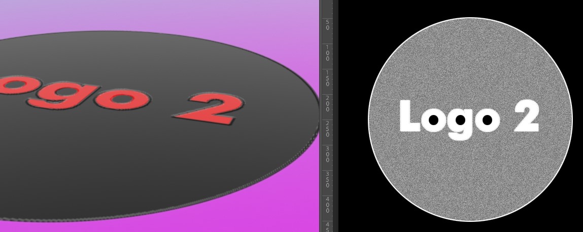

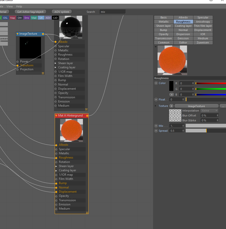

Bump Map im jeweiligen Material:

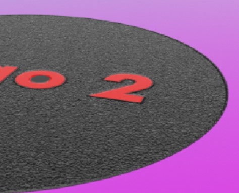

Falsches Ergebnis oben, sieht so aus mit der Bump Textur:

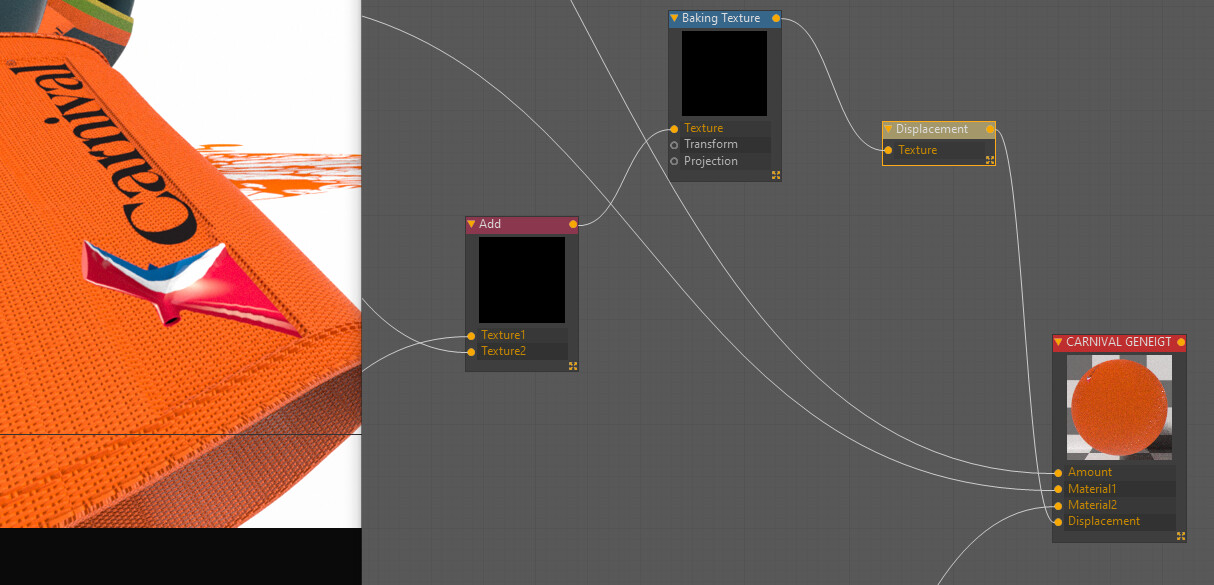

Oder Displacement im letzten Mix Material:
> Displacement Map Logo 1 und Disp Map Logo 2 (Transform Nodes!) mit Add oder Multiply oder was passt kombinieren
> Beide Maps mit den jew. Transform Nodes verbinden, beide Maps auf Black border!
> Die Kombination in einen Baking Texture Node geben
> Displacement
Deinen Nodevorschlag habe ich mal nachgenodet - da hat sich bei mir Nix getan. Fehlt bestimmt Was bei meiner Verstöpselung -
Rechts im Bild, das bin ich…vor mir ein Octane…
Vorschlag - nachgebaut.

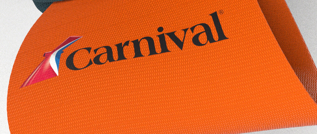

Dann hatte ich noch die Idee mal die ganzen struturgenerierenden Texturnodes in die spezifischen Nodes des Logos zu tun - und siehe da…es zeigt Struktur.
Danke Zoppo!

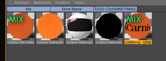

…ändern sich, wenn ich im Basistake ein Duplicat eines der Mixmaterials anlege, und dort dann im Neuen MixMat eine andere Textur als Logo lade, in allen 3 anderen MixMaterials die dort importierten Texturen/Logos auch in das neu importierte?
Das begreife ich einfach nicht…ist das normal?
UND WARUM…
kommt dieser ganze Sch… mit, wenn ich zu Testzwecken dieses EINE Material mit Copy/Paste in ein leeres Dokument kopiere?
ok - ich merke gerade, das ein MixMat auf OctaneMat-Nodes und deren spezifischen ImageTexture-Nodes referenziert. Und diese im MixMat angelegten Nodes dann auch als Mats im MatBrowser generiert sind. Das ist dann auch das Ganze MitGedöns, was da mitkommt.
