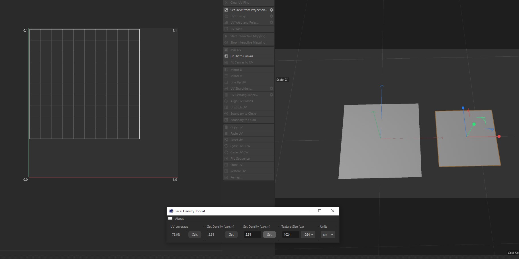

Uv Transform tool nehmen, dann schaltet der Coordinates Manager um. Alles UV Polys selektieren. Und dann die Prozente eingeben, in dem Beispiel hier 79,8%
Alternativ gibt es ein Plugin das die Texelsize ändert kann:
Texel Density toolkit
Du wählst die große Fäsche, machst “Get Density”. Der Wert in meinem Screenshot war 2.51. Dann zur kleinen Fläche und machst “Set Density” mit 2.51. Voila
