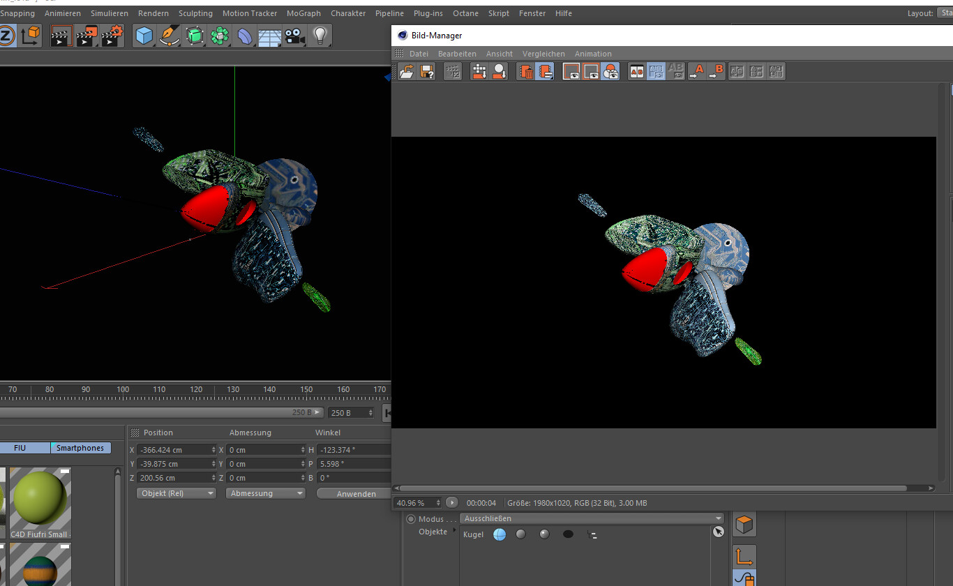

Habe eine Kugel gebaut. Eine OuterSpace-Textur drauf. Die vom Licht ausgeschlossen. Wie bekomme ich das All jetzt sichtbar?
Ich habe keine Erfahrung mit dem Standardrenderer.
JS
Indem Du die Textur in den IlluminationChannel packst anstatt in den ColorChannel.
Scheiße. Danke!

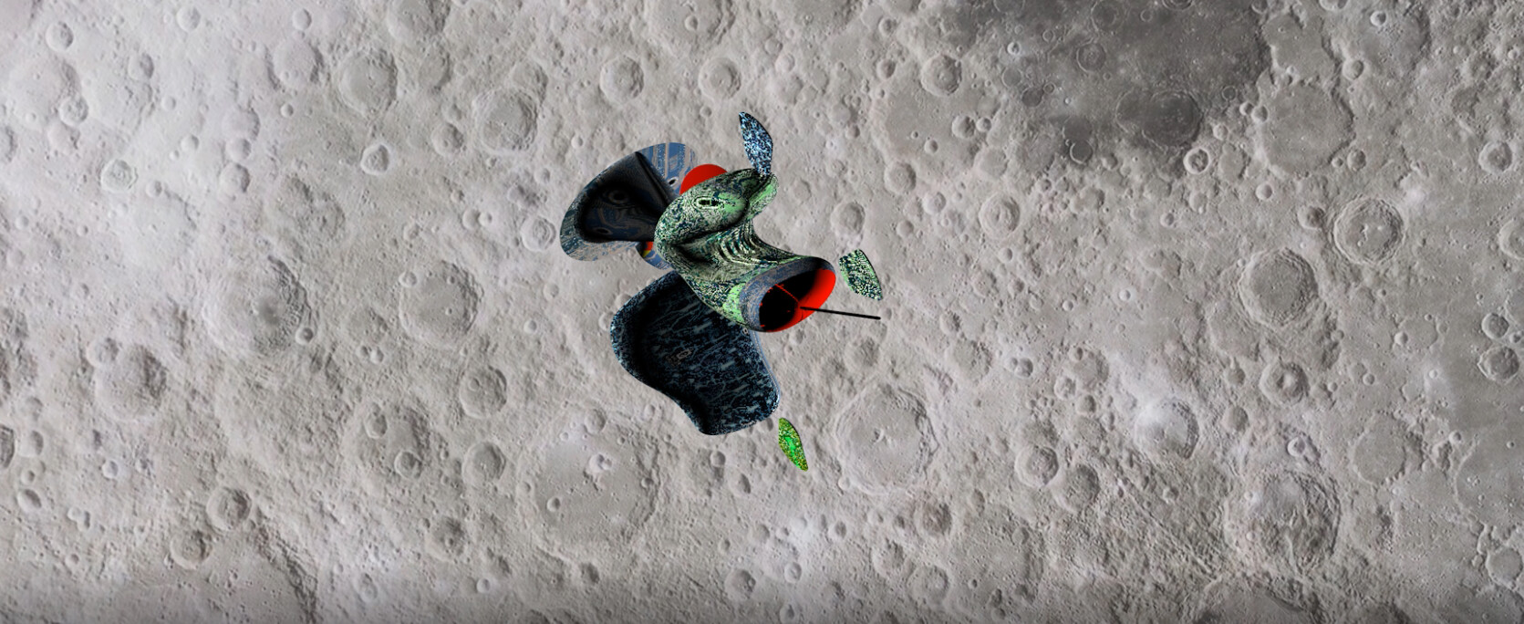

Musste´ erstmal zum Test eine Mondtextur nehmen. Die hier ist von der Nasa. Meine Weltraumtexturen sahen wirklich nicht gut aus…
ja - eine neu enteckte art von butterfliege oder so die auf dem mond rumdümpelt, oder so - ich bleibe gespannt was nocht kommt - das rendering hat schon mal was -die kratertextur ist super - das UFO spornt zum nachdenken an… :slight_smile:

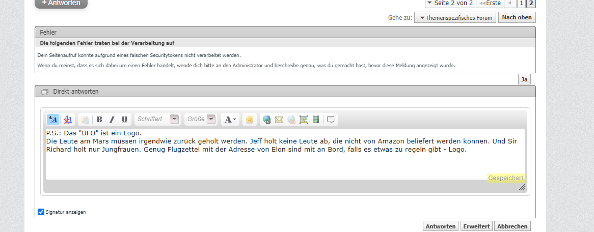

test
…warum bekomme ich darauf eine Securitymeldung und kann es nicht abschicken?
Weil deine drei erwähnten Herren das Internet überwachen und mit deinen Ideen nicht einverstanden sind.

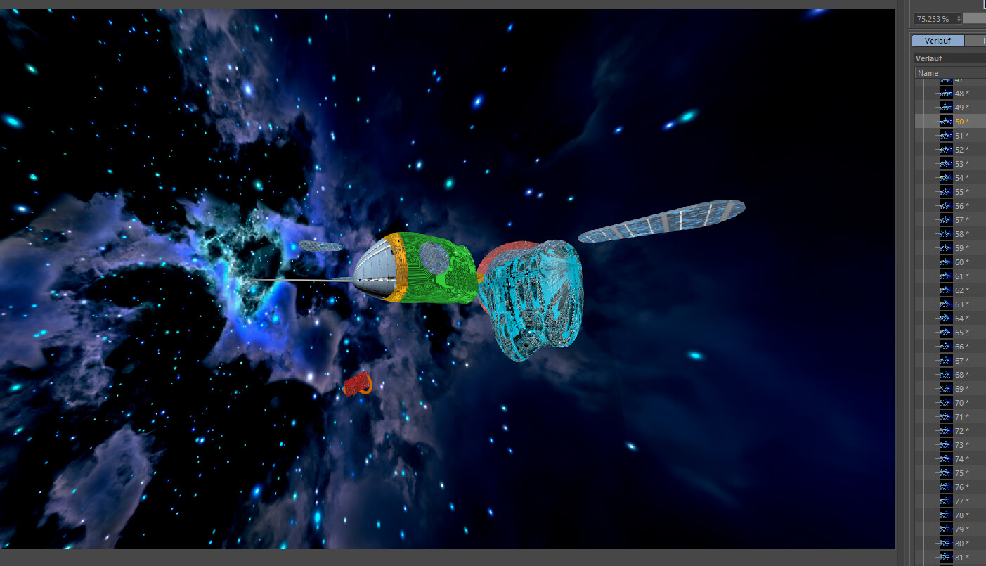

Jetzt ist, gott=, der Weltraum da. Erde und Saturn sind reingezimmert, sieht man allerdings noch nicht. Es rendert gerade ois.
Dachte noch an ein Blinklicht oder Etwas, das so ein Raumschiff halt ausmacht. Oder Jemand noch einen schlanken Tipp zur adhocVerbesserung?
Da schaue ich mir zur Inspiration heute mal ein paar ShortScienceFictionClips auf YouTube an: “Dust” in die Suche eingeben, falls es Jemanden interessiert.

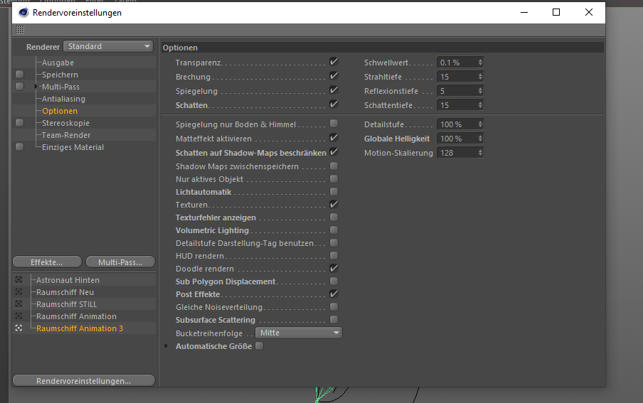

Nötiger ist noch was rendertechnisches: Es gibt keine Schatten beim Raumschiff. Sonne von oben, sollte unten Schatten geben. Sind keine, wie man sieht. Obwohl ich in den Optionen Schatten an habe. Und warum ist das Raumschiff beleuchtet, auch wenn ich, zum testen, das Infinity-Licht (Sonne) ausschalte? Lichtautomatik ist auf aus. Schatten im Licht ist angehakt.
Verwendest du wieder überall selbstleuchtende Materialien?
Auf was hast du den Schatten im Licht denn gestellt? Ich emfehle mal Flächenschatten oder harte Schatten. Weiche Schatten funktionieren nicht gut mit den unenendlichen Lichtern.
Hmmm´…getroffen. Da habe ich nicht dran gedacht. Danke. Das wird es sein. JS
