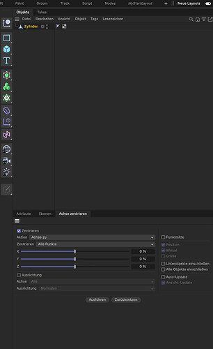

Ich habe ein objekt dessen Center verdreht ist. Wie setze ich die Rotation einfach wieder auf die Weltkoordinaten?
(ist mir peinlich zu fragen, aber ich weiß nicht, wie ich das mache, ohne irgendwelche Nulls herumzukopieren)
Hallo Ultralon,
falls du die Achse des Objektes meinst, müsste das über den “Achse zentrieren” Dialog und unten in der “Ausrichtung” die Ausrichtung auf Welt stellen.
Bei mir ist der Dialog permanent ins Layout eingebunden :slight_smile:
@t.dolby
ach jetzt wo dus sagst - logisch - danke!
@SoOderSo
Ganz schön extrem. Aber ich kanns schon verstehen - ist ein sehr wichtiger Dialog
Für mich ist der auch extrem wichtig - hab ich parallel als tab zum koordinatenmanager ins layout eingebunden und benutze den regelmäßig. der macht das achsenausrichtungsleben extrem viel leichter :slight_smile:
