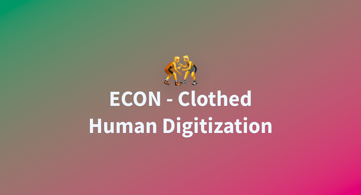

Ich seh grad, ICON (das Tool im YT Link von mir) scheint eingestellt, schwer erreichbar oder zumindest nicht mehr up2date zu sein. Statt dessen, so die Entwickler, gibts jetzt ECON ^^
Die Online-Demo dazu gibbet hier:
Und wer sich ein wenig mit den AI-Gen Installationen befasst hat, oder ein Blender-Plugin nutzen möchte, kommt hiermit weiter:
