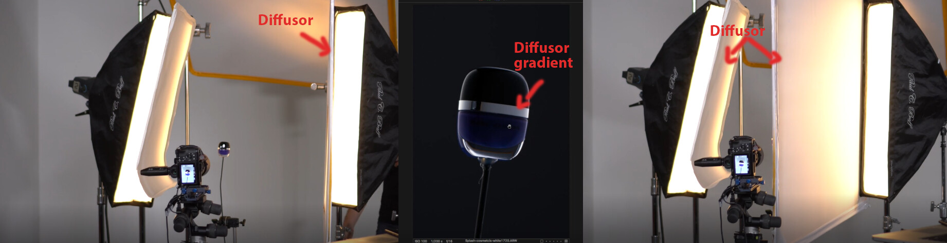

Ich hab bei einigen Produktvisualisierungen spiegelden Oberflächen, wie bspw. einen runden Deckel.
In hier dem Beispiel des Screenshots, wird ein sehr schöner Verlauf mit einem großen Diffusor, seitlich hinter dem Objekt, erzeugt.

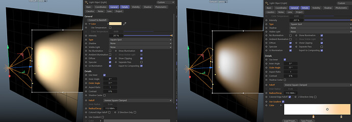

Die Methode erzielt nicht den gewünschten Effekt eines so smoothen Gradients.

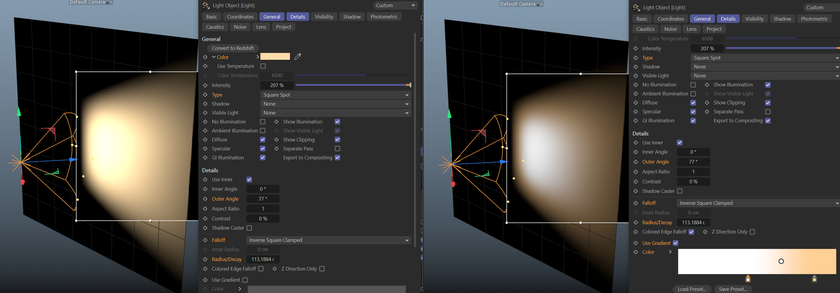

Einfach einen Gradient in den Texturslot der Lichtquelle?
Naja genau genommen schon. Als Lighter musst du dir das halt so hintricksen, dass man keine Kanten sieht.Es ist die richtige Kombination aus Lightmap und Winkel/Größe des Lights. Zieh dir dein Light so groß und mach einen Verlauf drauf, dass du keine Kanten siehst. Das wird dann schon soft.
Oder du justierst im Mat mit der Roughness etwas nach.

du baust dir ein AreaLight als StripLight (genau wie auf deinen Bildern) und lädst einen Verlauf in den Texturkanal. Die Ausdehnung vom Verlauf und die Ausdehnung vom Licht regeln dann den Lichtverlauf auf dem Deckel. Du darfst nicht vergessen, das du zwar ein weiches Licht durch das Tuch der Lichtwanne hast, aber die Lichtwanne das Licht trotzdem recht stark ausrichtet. Die Seoitenabsrtrahlung hält sich also in Grenzen.

D.h. du bist wirklich noch in der R17 unterwegs und nutzt da die eingebauten Renderer?
Wenn ja, wie lädst du denn da einen Verlauf ins Licht?
Ansonsten spielt zusätzlich zum Licht selber ja auch das Material eine Rolle, bzw. der Brechungsindex/IOR. Der führt ja auch dazu, dass du einen Verlauf bekommst.
Grad erst genau für solche Situationen genutzt: von Koenigsmarcks free Rounded Gradient, und zwar in der Opacity bzw beim AR/PR im Alphakanal, nicht im Leuchten Channel. Ich nutze den gerne mit Meshlights.
