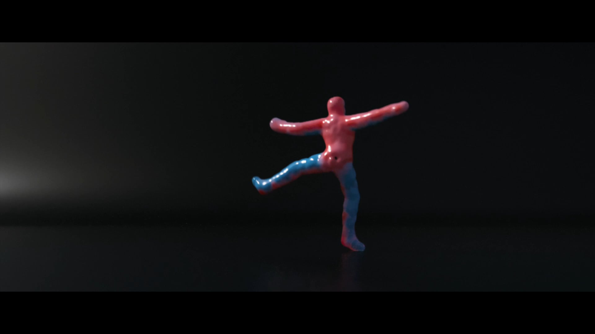

Um den Thread mal von der Richtung Einhornpups wegzulenken hab ich dir den Wunsch mit dem Männlein mal erfüllt.
Spider-Goo. Goo-Man?
Wie auch immer, n kleines Testrendering, um noch irgendwas halbwegs nettes mit dem Setup gemacht zu haben :wink:
Was man machen könnte damits mehr als ein Test wird: Schleimspur hinterlassen (ein paar secondary rbds spawnen bei Kollision mit dem Boden, genauso wie gegen Ende wenn er zum Liquid wird um etwas mehr füllig anstatt so viele kleine Blobs zu bekommen), ein Zwei-Schleim Tropfen beim rumdrehen. Eventuell gegen Ende auch in die RBD-Würfel mit visualisierten Constraints übergehen um von organisch zu technisch zu kommen.

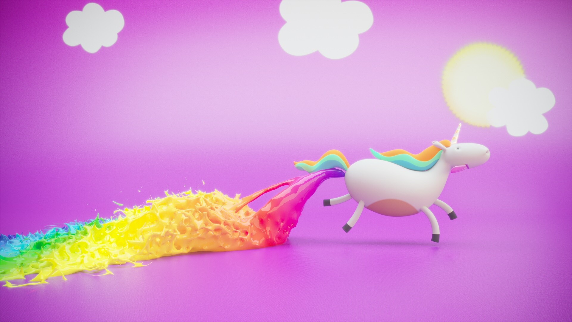

Um den Thread mal wieder in Richtung Einhornpups zurück zu lenken:
:smiley:
(auch wenn es eigentlich noch WIP ist musste ich das posten, es passt einfach zu gut)
P.s. xParticles
19 „Gefällt mir“
