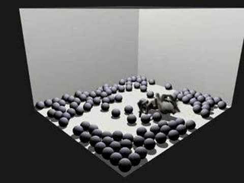

schaut mal dieses video zum thema an, ist auch sehr gut
woow
