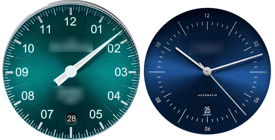

Oder mal ein Bild posten, was du dir genau vorstellst
Hier ein paar Beispiele:

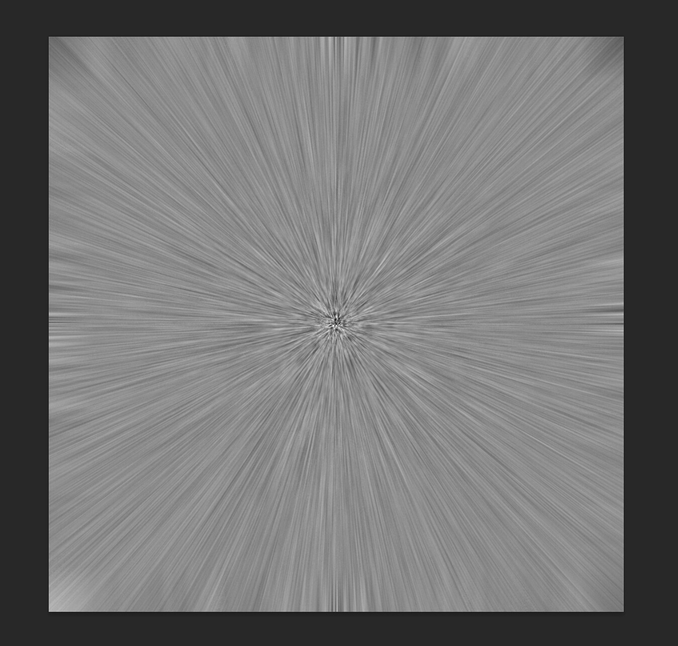

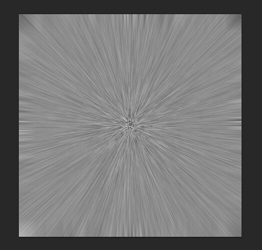

@HR Du kannst das einfach in Photoshop bauen, Noise generieren und dann einen Richtungsweichzeichner drüber..
Du meinst, in der Mitte sind sie dünner. Aber beim blur auch? geht das sonst überhaupt? :-/
Ja das geht, machen wir hier schon seit ein paar Jahren so, da viele Uhrenprojekte.

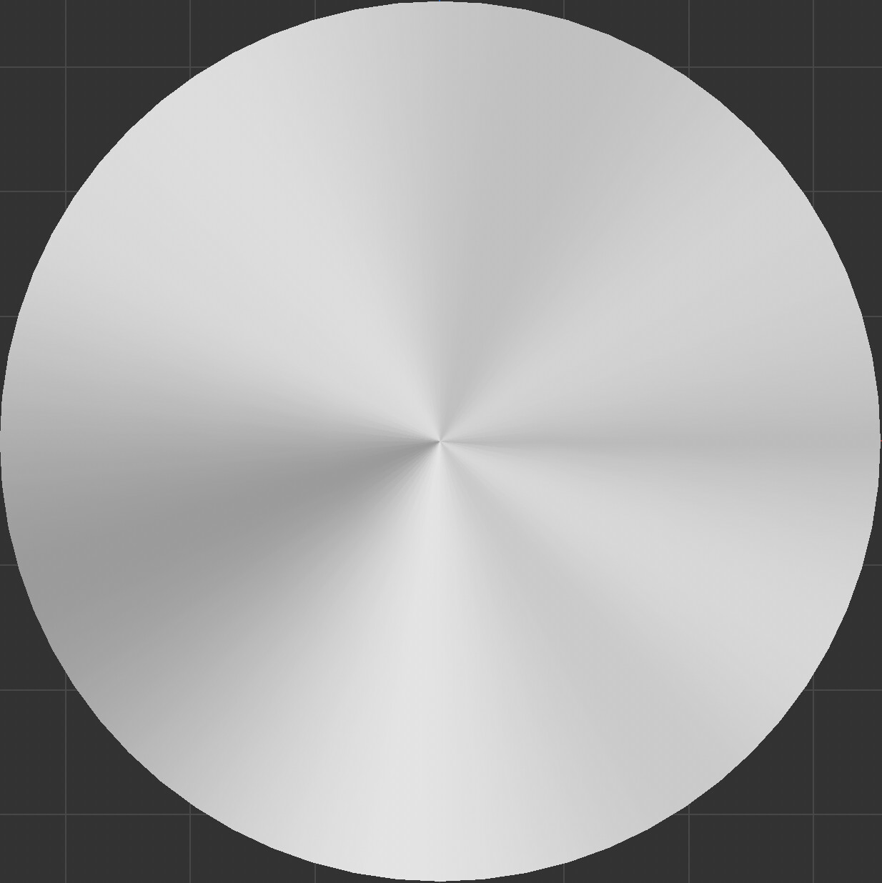

Wenn man anstatt eines Zylinders einen Kegel nimmt, kommt man schon sehr nahe an das gewünschte Ergebnis.
Oh, sorry, meinte natürlich kegel! :frowning:
Schrieb das falsche :frowning:
Ja okay, mit nem Kegel klappt es. :slight_smile:
Allerdings entsteht das Muster durch die Lichtbrechung auf dem feinen Schliff, man sollte daher weniger mit Flächen, als mit sehr feinen Linien arbeiten.
Aber wie gesagt, einfach in PS ein Noise generieren und mit dem radialen Weichzeichner arbeiten, geht auch. Der hat die Option “Strahlenförmig”, das sieht dann schon sehr gut aus.

In aktuellen Versionen kann man das wohl auch selbst zusammenbauen:
https://youtu.be/9ytawyFTWno?feature=shared
Das ist aber kein Sonnenschliff sondern ein Kreisschliff.
