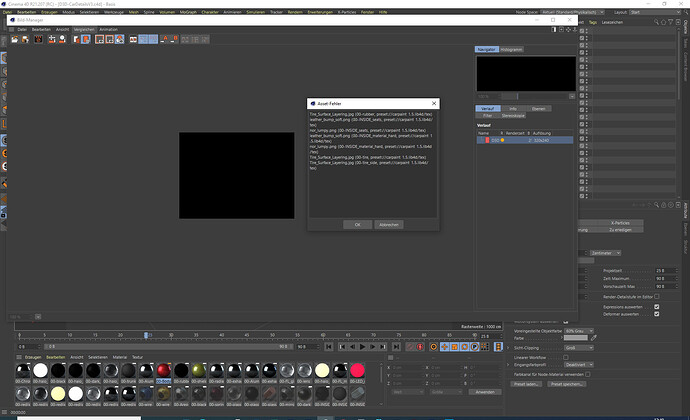

Ich habe mir ein 3d Modell als Download gekauft und dann in einen Ordner bei mir auf dem PC entpackt. In dem liegt das .c4d File und die Texturen. Wenn ich das Modell rendern will öffnet sich ein Fenster und zeigt Asset-Fehler an. (siehe Bild).
Die in dem Fenster angezeigten Texturen sind nicht zu finden.
Mache ich hier was falsch?
Textur-Manager (Project Asset Inspector) - Texturen verlinken mal probiert?
Die 5 fehlenden Texuren sollten in einer Library namens “carpaint 1.5.lib4d” liegen. Entweder wird die Lib nicht gefunden, oder, wenn Du sie erstellt hast, fehlen die Texturen in der Lib. Wenn man 3D Modelle aus dem Netz bekommt, kann ersteres passieren.
Oder hast Du die Library evtl. in dem Ordner, den Du entpackt hast, und nicht in Cinema integriert (=> \User-Ordner\library\browser)? Dann leg die Datei gleich da rein, und alles ist OK.
Wenn sie nicht beim Kauf dabei war: entweder den Modeller bzw. die Plattform anschreiben. Oder versuchen, genau den Dateinamen im Netz zu finden. Manchmal klappt das sogar. Oder, wenn man sich einigermaßen denken kann, was es sein soll, die Datei nachzubauen. Wenns wichtig und dringend ist, kann das die einzige Option sein.

Es gibt keine .lib4d und auch die Texturen sind nicht dabei.
Ich habe den Shop an gemailt mal schauen was die Antworten.

Der ausgepackte Ordner beinhaltet die .c4d Datei und auch einige Texturen. Die .lib ist nicht dabei. Aber auch die in der .lib Datei angezeigten Texturen fehlen bzw. liegen nicht einzeln vor.

Ich habe jetzt eine korrigierte Version bekommen.
