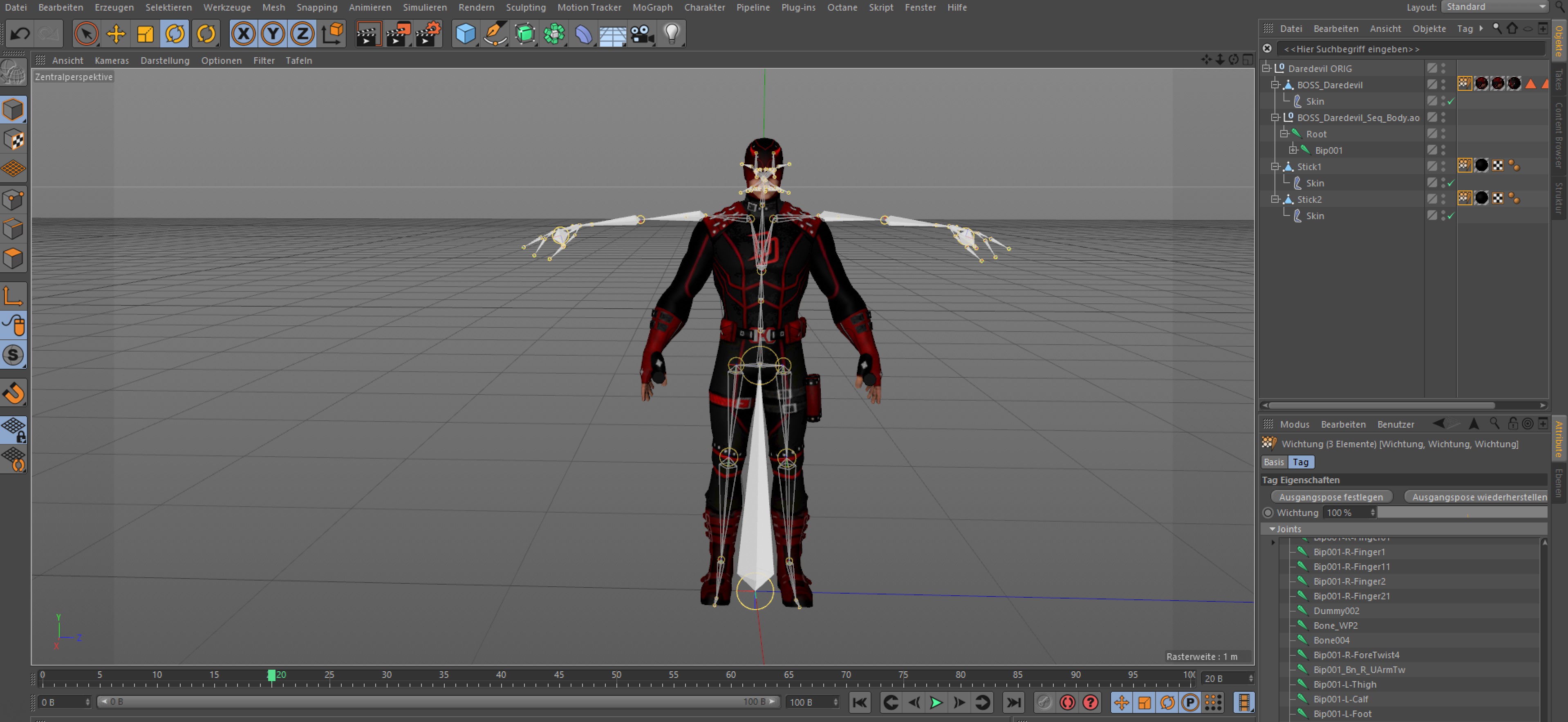

Hallo zusammen,
dies ist mein erster Versuch eines Posts, da ich eure Hilfe brauche. Als Anfänger im Charakter-Animieren habe ich mir ein geriggtes (was ist denn das deutsche Wort dafür?) Modell heruntergeladen und versuche dieses von der A-Pose in die T-Pose zu bringen.
Dazu habe ich
1.) die skin-Deformatoren deaktiviert,
2.) die Joints der Arme in die T-Pose bewegt
3.) im Wichtungs-Expressions die Ausgangspose neu festgelegt (klappt soweit!)
4.) die Skin-Deformatoren wieder aktiviert.
Resultat: die Joints stehen richtig, das Mesh ist immer noch in der A-Pose.
Zweiter Versuch:
1.) Direkt die Joints der Arme in die T-Pose bewegt (Mesh folgt den Änderungen!)
2.) im Wichtungs-Expressions die Ausgangspose neu festgelegt (lässt das Mesh wieder in die T-Pose zurückfallen…)
Jetzt bin ich mir etwas ratlos, da m. E. alle Tutorials das so vorschlagen.
Was mache ich falsch, bzw. was kann ich tun?
Das Modell hat keine Animation, also m. E. auch keine Keyframes, die ein Problem verursachen könnten.
Vielen Dank für eure Hilfe
Oliver

Klick mit gedrückter “Umschalt”-Taste auf “Ausgangspose festlegen”. Dann werden Mesh und Joints neu festgelgt. Ohne Umschalt nur die Joints, dann wäre in deinem Fall das A-Pose-Mesh an T-Pose-Joints geknüpft, das wäre das was du um wenigsten willst :wink:
Wow, lieben Dank. Das funktioniert tatsächlich. Verrate mir doch noch, wo ich das hätte erkennen können. Ich hasse "geheime Tastenkombinationen :slight_smile:
